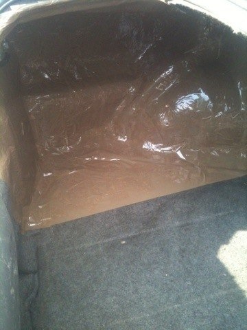

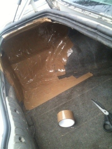

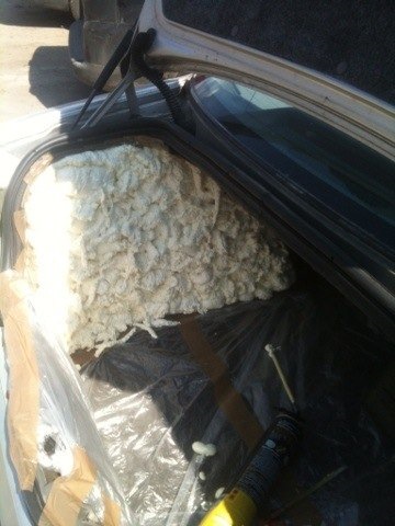

1.Для начала я выбрал место расположения нового корпуса саба и обклеил его скотчем.
вот что из этого получилось!

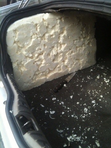

2. Потом всю эту нишу залил монтажной пеной! решил сделать так называемую матрицу! потратил на это 3 баллона пены.

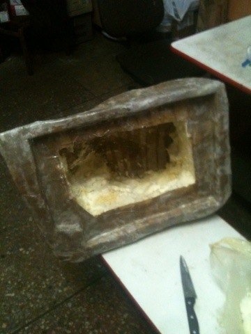

3. Далее, после застывания пены, я ее обработал слегка и кое как выковырял оттудова не повредив! было не просто)

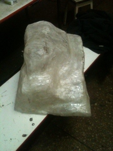

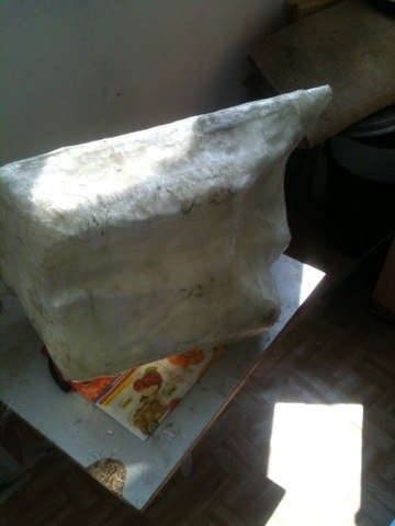

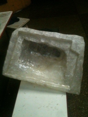

4. После полной обработки и обрезки пены я ее обклеил стеклотканью и после высыхания баксидки, выковырял пену!
Вот как то так получилось

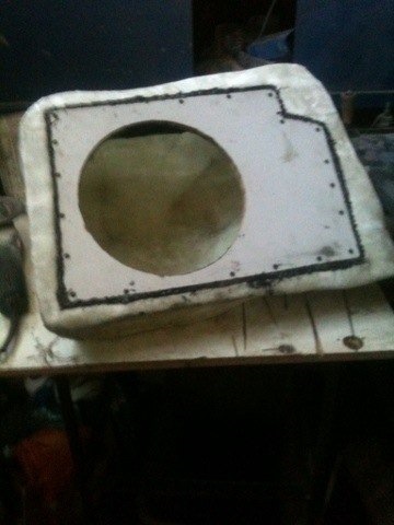

5. Потом все это дело я начал проклеивать из нутри, что бы не вылазить за габариты, а то бы не влез новый корпус на свое место

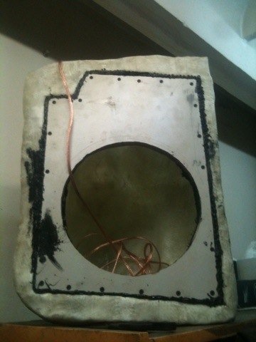

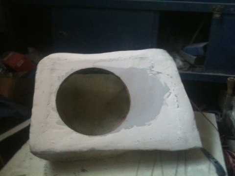

6. Вырезал из доски толщиной в 15 мм нужную по размерам переднюю стенку, вклеил в корпус на сикофлекс и посадил на саморезы для надежности
7. Зашпаклевал и зачистил поверхность лицевую, этим выровнял все края и неровности

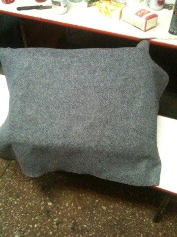

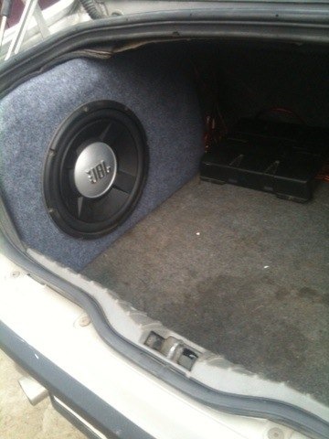

8. По концовке обтянул все карпетом!

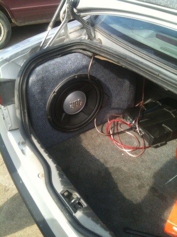

Вот что получилось Пока сделал ЗЯ, решил посмотреть как он будет играть! Если не устроит, то сделаю ФИ.
Итого: 1. Баксидка 3 литра 2. Стекловолокно 5 метров 3. Пена монтажная 3 баллона 4. Карпет 1 погонный метр 5. Скотч 2 рулона

А примерный литраж какой?
Если честно, то даже и не знаю, не измерял! но бас очень качественный получился!

класс! а звук как? долбит?=)
Звук отличный! Долбит нормально но все равно чего то не хватает! Хочу еще сделать фазик!)
для фазика объём больше надо…
