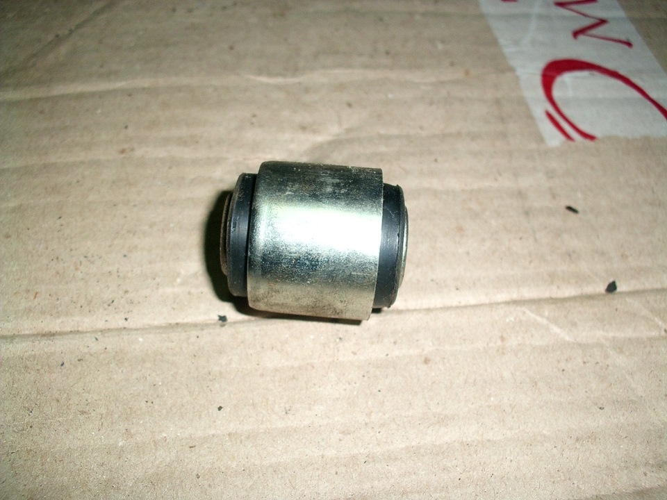

Достало уже меня это : скрип как на не смазанной телеге и испуганные взгляды шарахающихся прохожих.Пришло время менять РТИ, а конкретней втулки передних амортизаторов. Опять же ввиду отсутствия ямы для более удобного процесса работы пришлось корячиться так, благо что передок высокий и под ним можно даже…это самое, не говоря уже о таких вещах как открутить пару гаек и вынуть амортизатор.В общем всё было вынуто и вставлено обратно.Даже более того, уже была пробная обкатка с выездом по пересечённой местности с очень хорошим результатом, без всяких там скрипов.
нехитрый набор инструмента
и вперёд за орденами
это полный изврат, то ли дело нива или Москвич
ау-ууу!
и так чтА мы тут имеем
мда уж
полный ахтунг!
а это называется слегка лохонулся
амортизаторы то шнивовские, и втулка от классики там не прокатит. (а продавец козляра и я м.ак)
хорошо что остались втулки с задних амиков
как там и было
ну вот как то так, пусть резинки и б\у но ещё послужат
вторая сторона тоже не айс
такие вот вкусняшки, в топку их!
нужно подкрасить.а то вид хуже чем на старом тракторе
кстати чуть не забыл, интересная особенность кронштейнов.
готовы к установке
главное в дырочку попасть
а это для сравнения длинна классического и шнивовского

Есть ли смысл ставить от шнивы?
Я ставил только потому что они длиннее классических, если перёд не задран то хватит и обычных коротких
Если не ошибаюсь, шнивовские амортизаторы работаю в 2 направлениях или нет?
Исходя из то что это изделие фирмы "дорожная карта" то они односторонние
При прокачке будет чувствоватся
на разжатие тяжело на сжатие легко
