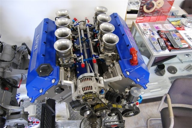

Это восьми дросельный впуск предназначен для повышения мощности на форсированых моторах обычно устанавливают с широкофазными распредвалами для быстрого наполнения цилиндров воздушной смесью, если теористически эти дроселя бесконечный ресивер обычно используют в гонках таких как драг
Где бы такие найти, наверное под заказ делают только. В инете не нашёл
можешь на сайт мета-с зайти они могут на заказ тебе сделать но зачем они тебе у тебя что корч на злых валах ? если нет они тебе просто прибавки в мощности не дадут надо железа много менять да и шиться потом в он лайн это только для драга или для крутых автобанов
Я и валы ставить буду, все вместе))
BMW525ix

Можно и короче) Система пуска называется лью с ведра!
типо того
Вообще первые в мире дросселя вроде БМВ сделала на какой то М-ке.
это дросcеля S62, просто нет тарелки впускного коллектора общего как на s62, а стоят чашки одельно на каждый дросель универсальные.
На самом деле, они только похожи на дроселя от S62. Мне кажется это не от него, т.к. у S62 они заглушены с одной стороны.
На s62 похожи . Эти более злые .
Я думаю они дадут значительную прибавку производительности.
Да .
с s62 ставят точно
У S62 вроде не такие дроселя
да другие, но факт установки приветствуется
Да вот думаю стоит заморочится и найти. Либо под заказ сделать.
Дросселя)На каждый цилиндр по 1 дросселю!Очень большая прибавка в мощности. Но я такое только на Вазах и тойотах видел.На БМВ первый раз)
Вот и я впервые увидел )) Хочу разобраться, а то может и на свою поставить можно!
чисто теоретически все можно)А вот как на деле будет, с установкой и настройкой хз)
