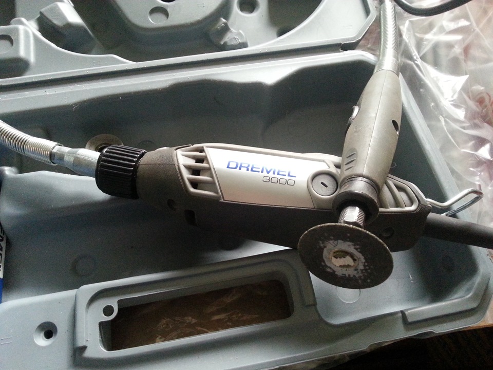

Решил рубить проблему на корню, срезал гайки дремелем. ибо прикипели так что открутить было не реально! Купил новый щиток и гайки из латуни от классики!

Хороший инструмент. Отличные фото
Гайки не срезал-срезал пресс-шайбу с одной стороны. Головкой с воротком тяну гайку, а второй человек бьёт по срезанной части наставленой слесарной отвёрткой. Вывернулись со шпилькам, но ничего, заменил и также поставил латунные гайки с ваз-2101. Заодно очистил номер двигателя с помощью ВДшки. Кто-то писал что выгнивает номер-выгравировано довольно глубоко и там больше грязь чем ржавчина.

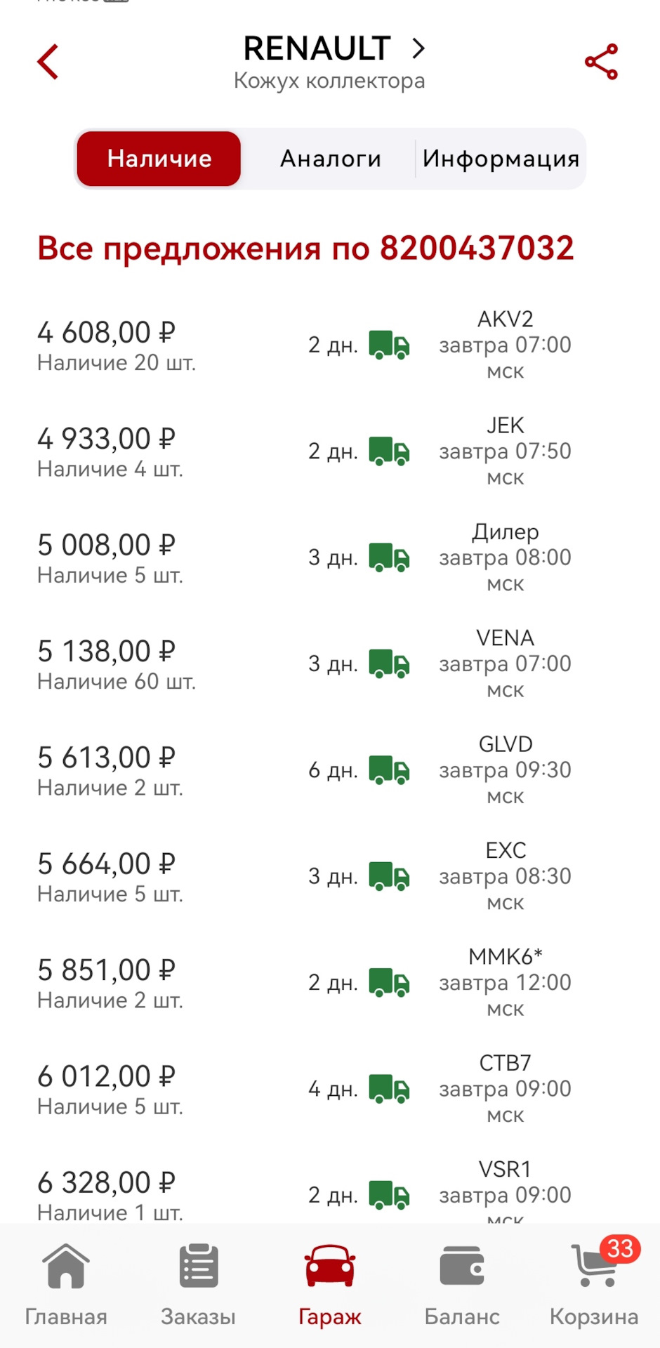

Тоже вокруг двух гаек лопнуло, полукругом. Открутить гайки там не реально мне кажется. А цена нового 1000р? Правильно?
тысяча да)
Вродь уж давно поменял)
Да чет забыл написать)
1000р стоит новый?
да
Ruspill
1000р стоит новый?
Спустя 12 лет 5000₽ стоит 😭
А у моего тоже отверстия крепёжные попрогарали. Так я его вообще убрал. Когда снял щиток обнаружил, что ещё и выпускной коллектор лопнул.
Привет! а напиши каталожный номер пожалуйста)
На 9 картинке он есть) 8 200 437 032
