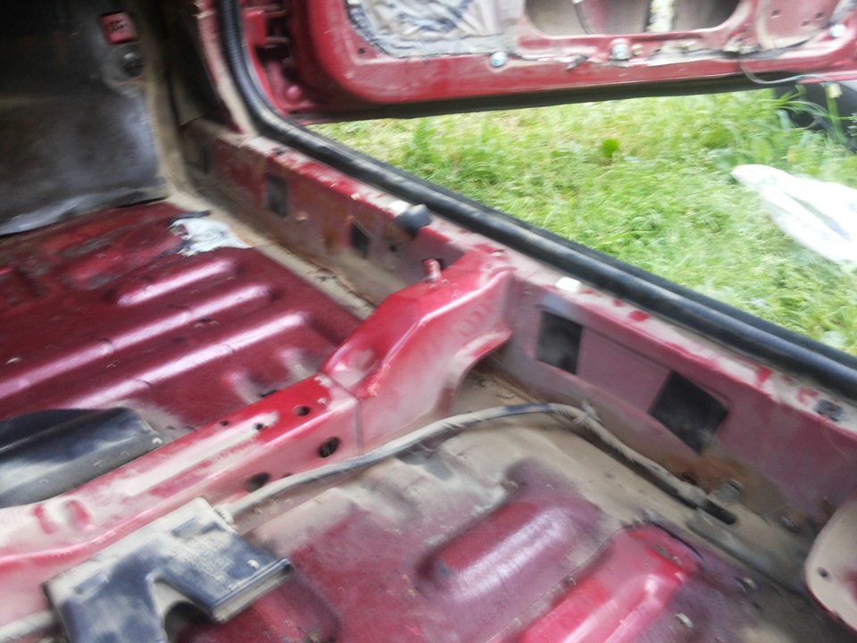

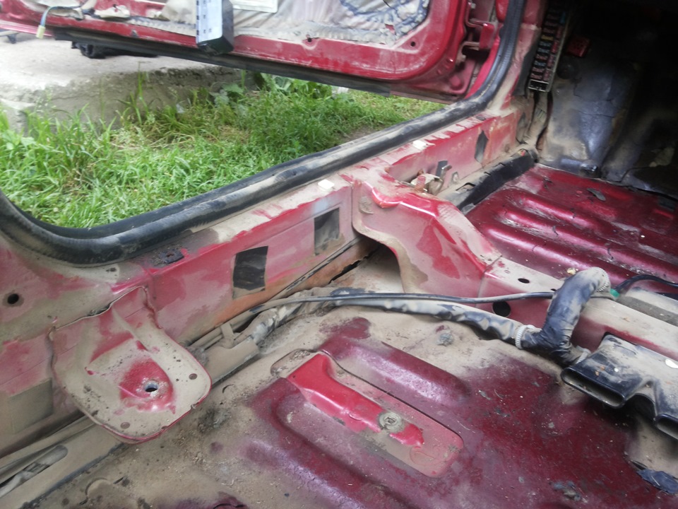

так вот давно хотел разобрать сало и посмотреть как обстоят дела с кузовом под обшивкой и вот сегодня это сделал .Конечно же увидел то уже пороки насквозь светятся, было много пыли под обшивкой в районе порогов, да и влажно было .были трудности при разборке накладок пластиковых на порогах там шурупы заржавели .Короче надо варится
