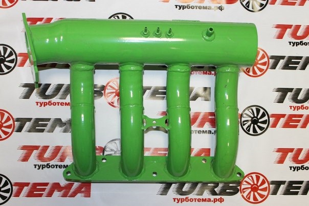

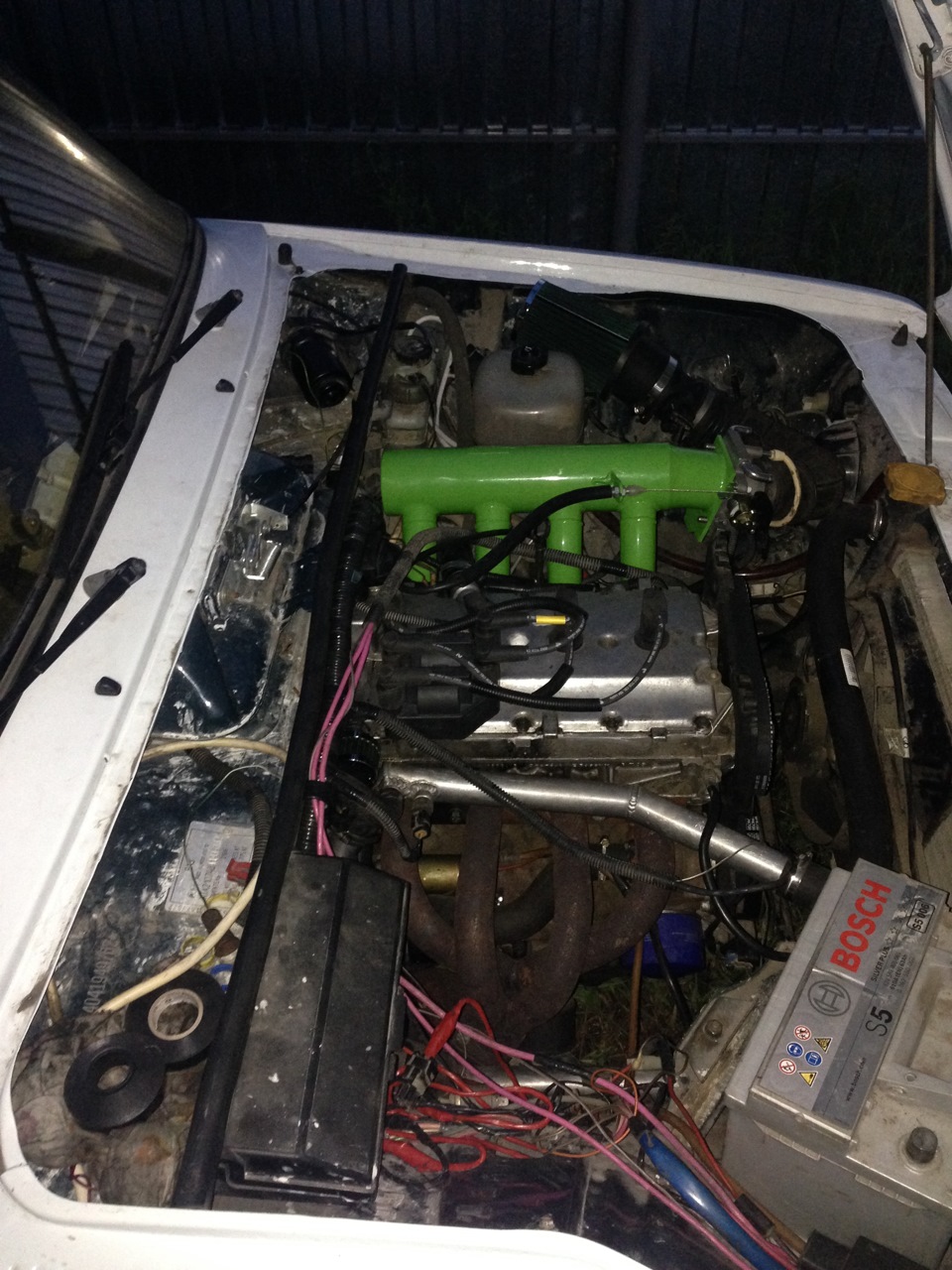

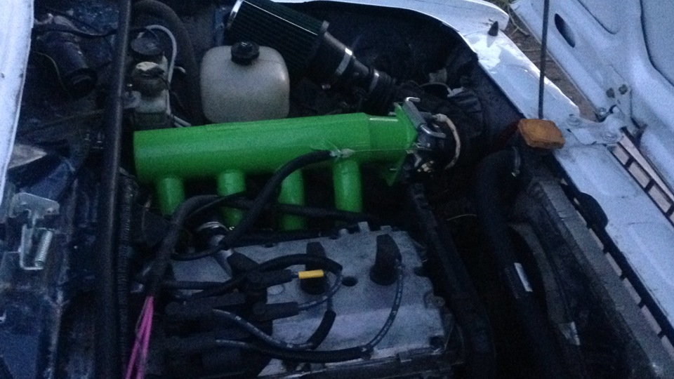

Также прикупил ресивер TurboTema 2.0l под Turbo
Цена вопроса 4000р

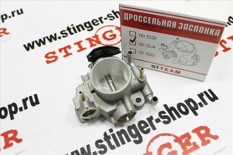

Дроссель S1-Team 54мм
Цена вопроса 500р
Видео работы
Комментарии 14

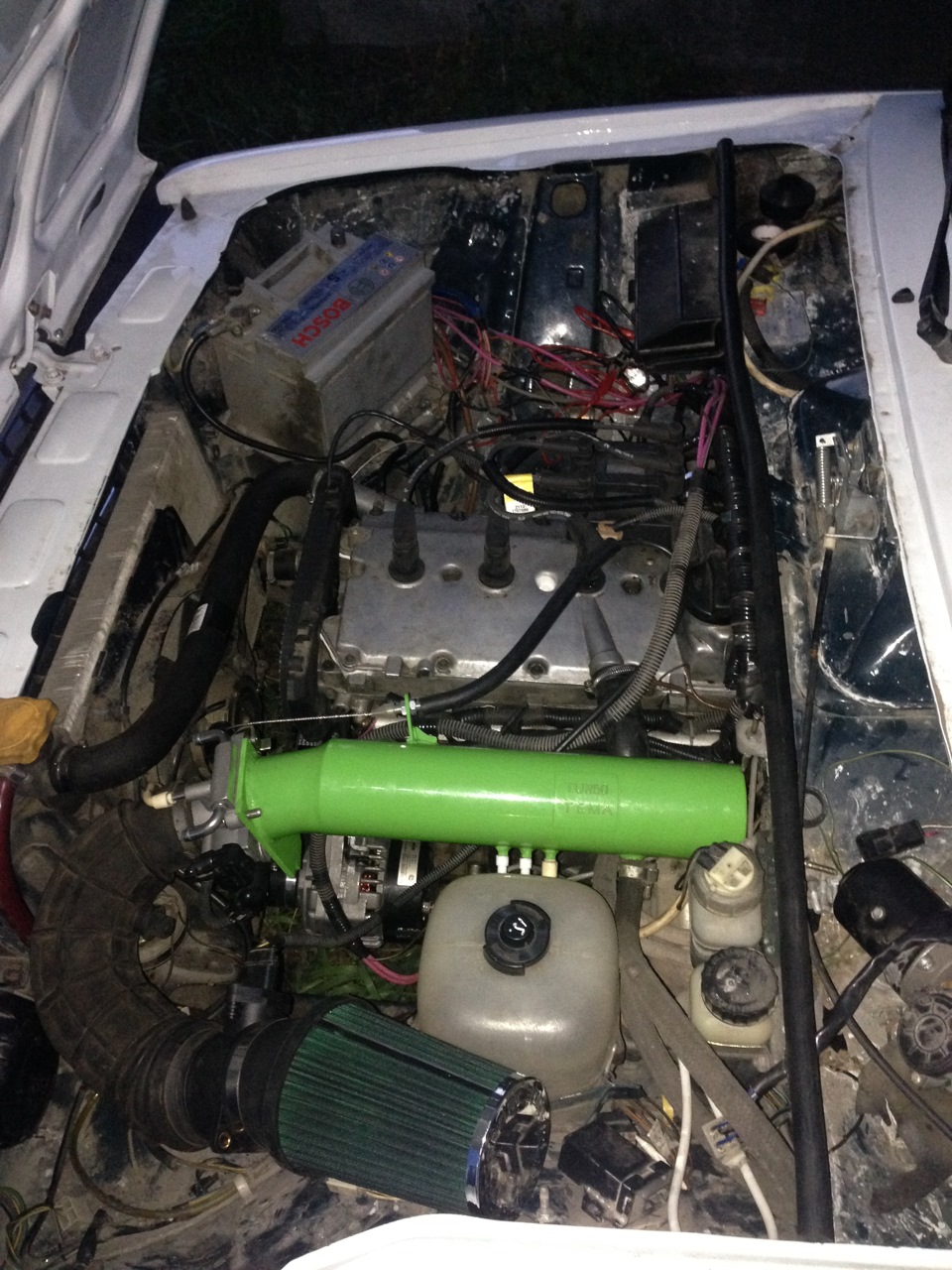

с ресивером нормально едет? от стока чем нибудь отличается? верха низа хуже лучше?
На низах хуже едет((
подогрева дроселя нету?
Нету но пока проблем с замерзанием не было.
Турбину собрался ставить?) и как с этим ресом нормально едет?
Да в планах установка турбины TD05-16g. Едет также как и на пластиковом ресивере только свистит)
