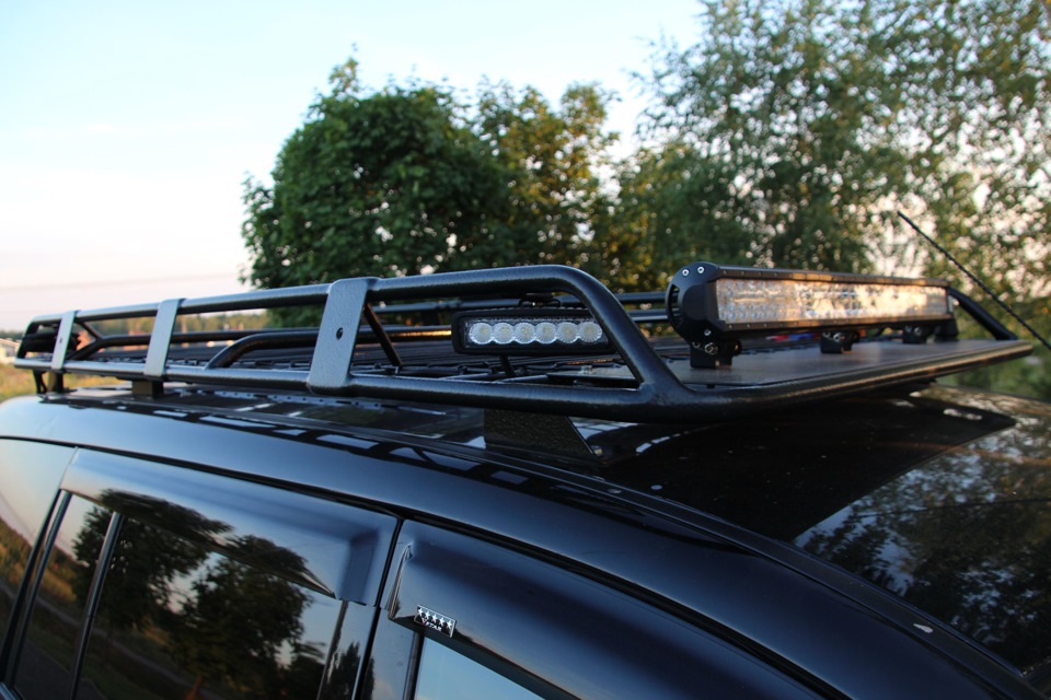

Короче, из дружественной нам восточной страны были оперативно доставлены светодиодные фонари рабочего (18Wх4) света и мощная балка (198W). Но задача подружить авто, Туле и люстру была решена не сразу.
Первоначально, планов на экспедиционный багажник не было. Но различные варианты "колхоза" отметались один за другим довольно быстро. По эстетическим, технологическим, прочностным параметрам.
В итоге вердикт — нужен натуральный экспедиционник под заказ, т.к. в отличие от стандартного, нужно убрать передний и задний борта, сделать подъем 2х перекладин для крепления Thule, усилить боковые борта, что бы выдержали массу большого хайджека.
Сказано — сделано.
Аккуратно, красиво, добротно. На нем теперь живут антенна рации и люстра.
Теперь я сам определяю время суток рядом с моим Паджериком ))).
Некоторые подробности исполнения в комплексе представлены на фото ниже.

Каким образом крепится бокс к багажнику? Там же, за счет изгиба пола багажника, образуется расстояние.

Свет впечатляет. Багажник из нержы не рассматривали?
Был грешок — подумывал.)) Отказался по эстетическим соображениям: ну не ложится он в мои "партийные убеждения", а красить в черный — зачем тогда нержа? Впрочем, можно вернуться к обсуждению через несколько лет, когда (возможно) пойдет коррозия в местах сколов краски.
Нержа, нарядно смотрится и грязи и в городе.
Спорить не буду — дело сугубо индивидуальное. Мне мой вариант крайне симпатичен ))
Не возражаю, симпотяга.
И кстати, а не рассматривал вариант крепления балки прямо к боксу? Чтобы не городить металлический багажник?
Нет. Не вариант.
Почему?
Реально долго морщил мозг со товарищами над вариантом установки. Мне нужен съемный бокс + Туля конструктивно не подходит в качестве несущей конструкции. От креатива в виде дополнительных труб на штатных рейлингах тоже отказался. В итоге, то что есть — то, что надо.
Объективности ради отмечу, что по результатам года пользования 2 рабочих фонаря запотели изнутри, один их них стал шалить — иногда гаснут 3 из 6 светодиодов. Пока не лечил. Фонари рабочего света — Starled
А капот не засвечивает?
Засвечивает маленько (на фото видно), но не критично. В целом, вне дорог весьма комфортно.
Да свет отличный, это дальний? Или там нет переключения ближний/дальний?
Балка гибридная — ближний+дальний без переключений

Жизнь подсказывает, что нужно искать место под канистры — для воды и для соляры… Точнее, не место — очевидно экспедиционник, а способ крепления…
Не стоит поднимать массу выше уровня порогов ))) Рискуете поднять центр масс всего авто — на сложных участках дорог с поперечным креном ездить будет не приятно, да и друзей придется просить повисеть на откренках…
Чего уж говорить про повороты на скоростных перегонах при доездинге…
Уж лучше тяжести возить в багажнике или вообще под машиной ;)
Определенный резон в этом есть. Однако, я за экспедиционник, как место для канистр. На дальняке багажник+туля всегда забиты шмурдяком, что-либо (тем более топливо) пролить желания нет. Центр тяжести, понятно, поднимется, однако я не гоняю, да и усиленная подвеска должна отрабатывать инвестиции…
