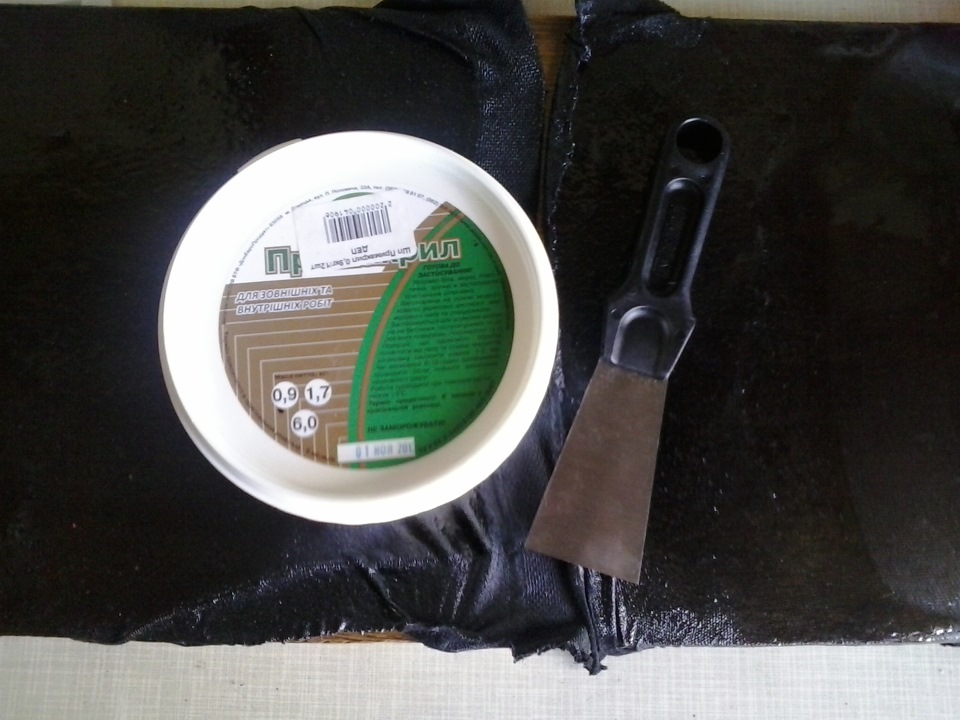

Расскажу свою историю создания данной полки. Весь процесс у меня занял около 2-х месяцев неторопливой работы по выходным. В итоге получилось не плохо и довольно увесисто и по звучанию хорошо.
Опишу процесс вкратце:
— Первым делом выпялил новую полку, подогнал по размерам.
— Изготовление подиумов под динамики (фото к сожалению нет)
— Обтяжка полки колготами и эпоксидной смолой
— Слой шпатлевки
— Обтяжка картпетом
Комментарии 3
Вот это работа! Весьма весьма профессионально сделано
Нормально!))) Я на своем помнится ножницами по металлу полку вырезал (электролобзиков тогда еще не было) чтоб подиумы не делать)))
проделана колоссальная работа !
