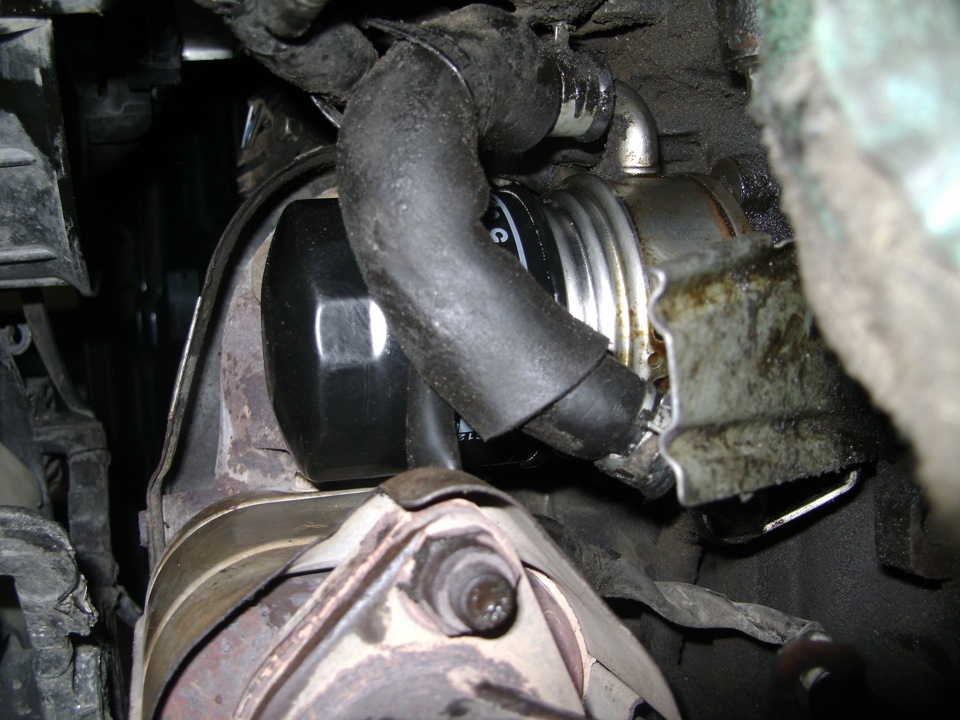

Что бы добраться куда нам нужно снимаем стартер сняв фишки и открутив два болта.

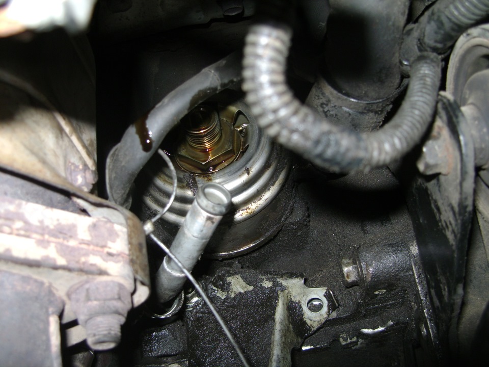

Откручиваем масляный фильтр, желательно иметь специальный ключ для снятия фильтра и лучше цепной, а то места там катастрофически не хватает, открутив фильтр

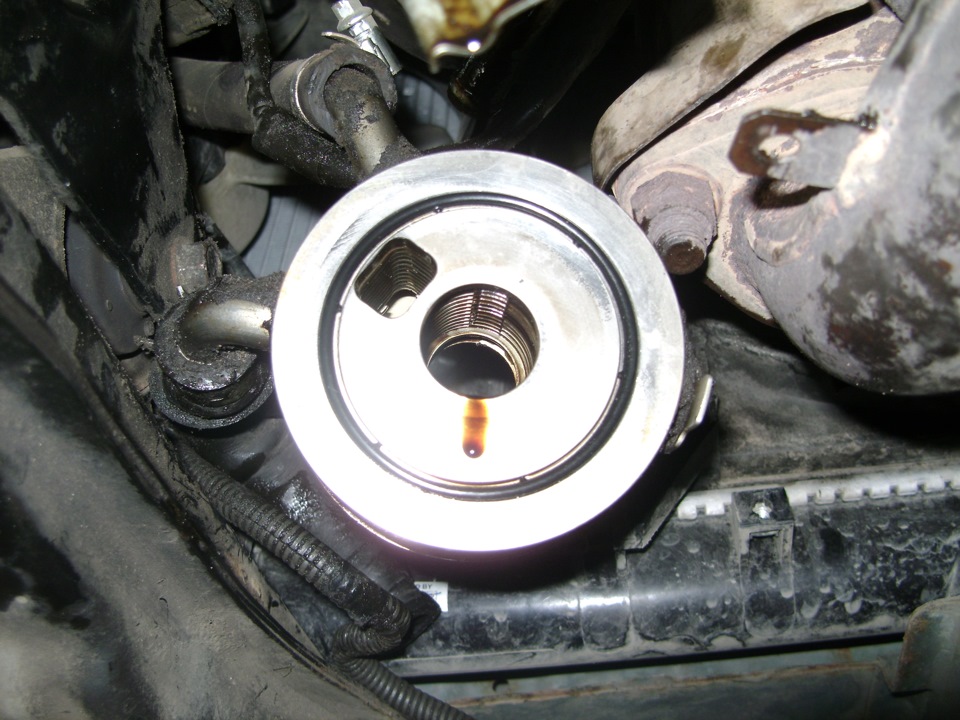

видим большую гайку на 30 которая и держит масло-охладитель.
Открутилась с большим усилием, в дальнейшем с таким же усилием и закрутил
И опять же видим что прокладка просто одубела даже снять её целиком не получилось
Протерев как следует месте стыков промазал новую прокладку масло и поставил не месте, я был немного удивлен, что оригинальная прокладка была большего диаметра и имела даже внутренние зазубрены, в отличии от старой, но поставив её с паз все же всё сошлось)
Закрутив масло охладитель установил новый масло фильтр и начал собирать всё в обратной порядке.

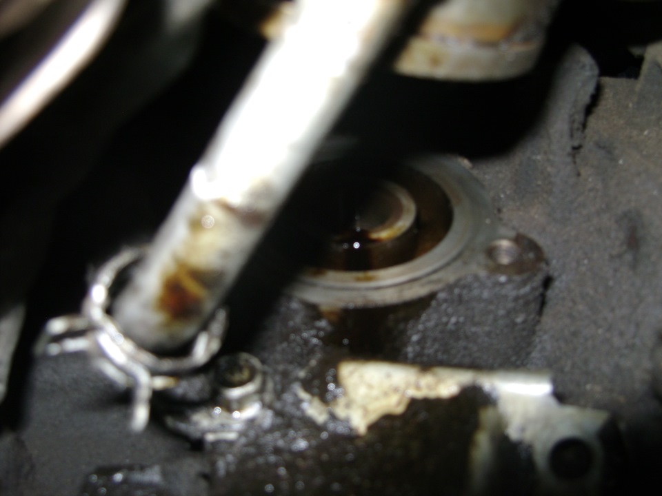

Осталась последняя процедура по удалению мелких течей) Это замена сальника трамблера, из-за своей лени не захотел снова снимать впуск и пришлось неплохо повозиться что бы открутить сам трамблер, так как головка не с одним ключом чисто физически не помещалась)

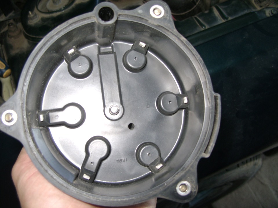

Сняв короб фильтра, вытащил все ВВ провода и для начала стал откручивать пластиковую защиту трамблера так как не сделав это до нижнего болта крышки трамблера не подобраться, с большим не удобством открутив все болты снял крышку трамблера крышечка внутри была идеально чистая.
Далее открутив два основных болта трамблера снял сам трамблер, на заметку, если снять впуск эту процедуру можно проделать за 2 минуты, а не как я за 20 минут)
А вот и виновник торжества

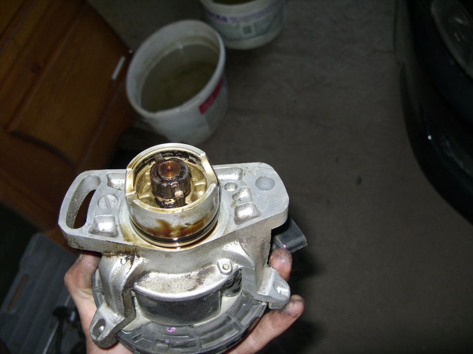

Заодно пока был снят трамблер решил разобрать и почистить его от мелкой пыли, а она там была)
Снял старую прокладку просто с корпуса, протер смазал новую прокладку и немного её разогрел так как её пришлось одевать через корпус
Собрал всё в обратном порядке, а заранее я пометил как стояла метка бегунка на всякий случай, и это мне пригодилось, потому-что разбирал трамблер.
Номер сальника трамблера Mitsubishi (Т910Х00115)
