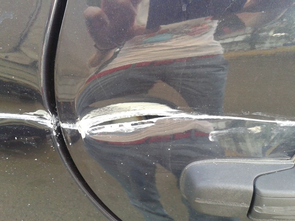

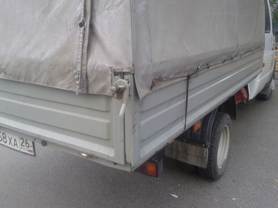

Поворачивала направо и не рассчитала угол поворота, прочесала правой стороной об железный борт грузовой Газели.
На удивление, но ГИБДД приехало всего лишь через час).
Мужички в Газели попались адекватные, поржали с меня и я узнала много нового и интересного в мире кузовного ремонта).

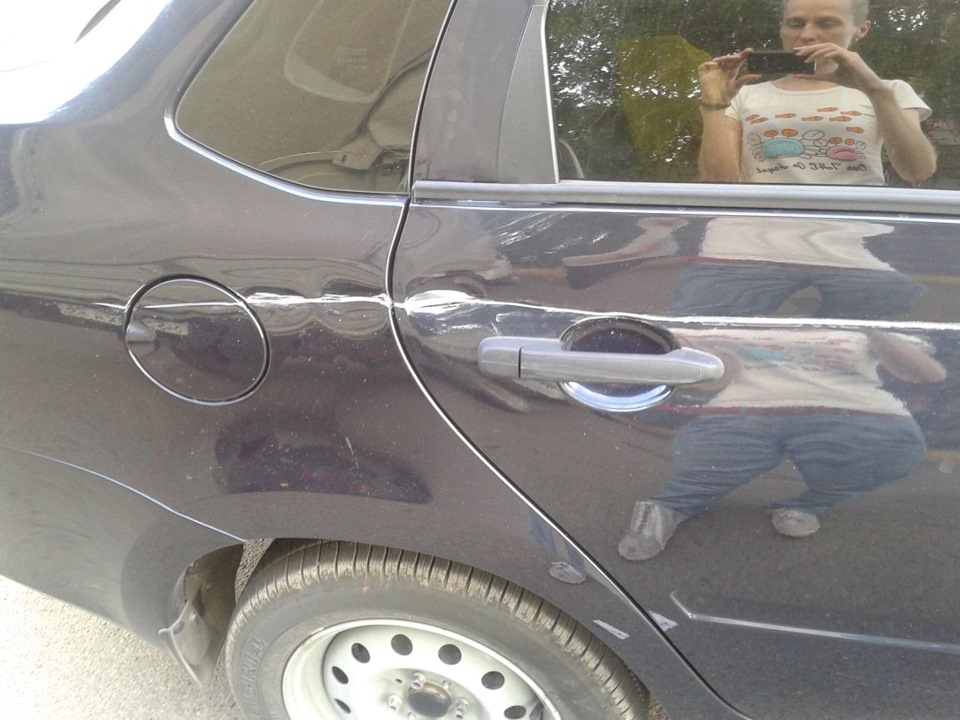

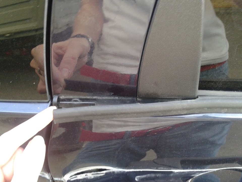

Итог: прорезан насквозь металл двери, крыло погнуто, крышка бензобака поцарапана и также поцарапано зеркало.
ВНИМАНИЕ: кто знает во сколько обойдется ремонт вместе с работой? Хотя бы примерно.

По двери рентабельнее замена. Крыло вытянут и покрасят. По ценам не скажу. В каждом регионе свои. Смотри, что бы когда поменяют и покрасят дверь(должны красить с дух сторон), что бы герметик на швы положили, а то гнить начнёт.
в смысле с двух сторон?
внутренняя сторона тоже красится, та что за обшивкой. а внутри, где все внутренности как минимум грунтуется, а по хорошему красят, только без лака. герметик на швах по кромке двери обязателен.
агаа, то есть, когда мне поменяют дверь, мне надо будет снять обшивку и посмотреть покрашено ли внутри. Я поняла.
Посмотреть надо на многое.))) на зазоры, на цвет, шагрень и т.д.
Если что, то сравнивай с левой дверью. Всё должно быть так же.
