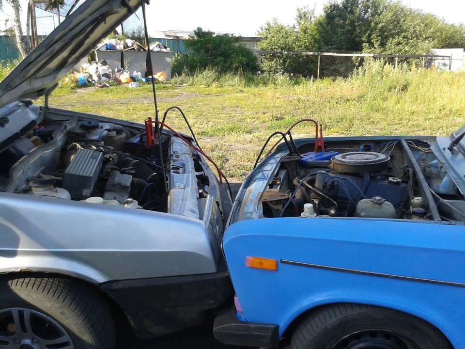

Иии, после замены машина завелась, но работала крайне хреново, холостые не держала, а после первой поездки и вовсе затроила и появился провал с 2000 до 3500 об/мин, ладно, ездит и ладно, чуть позже отрегулирую, подумал я и тронулся, но далеко не уехал педаль сцепления заклинило, выдавило шток РЦС, сразу же заменил его, прокачал сцепление, и поехал дальше. Аккумулятор я заряжал раз 20, пока пробовал заводить её, так что он умер, и приходилось “прикуривать”. Через 5 км. Пути он умер окончательно, так что пришлось взять АКБ у знакомого, что бы доехать до дома.
