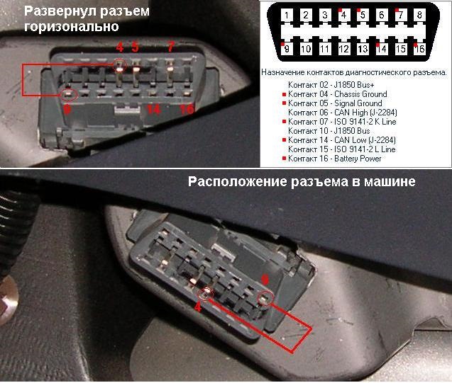

Суть в чем. Озадачился недавно правильным выставлением зажигания на еврее. Сомнения закрались, что оно корректно стоит, да и появилось желание основательно разобраться в этом вопросе.
Можно сказать, разобрался.
Для регулировки мне понадобились:
— Стробоскоп ацечественный, марки СТ-1
— Скрепка канцелярская, китайскаго производства, зеленого цвета (не знаю, принципиален ли цвет, но фэншуйная красная и синяя "а-ля спун" не прокатили.
— ключ на 12 для откручивания болтов трамблера. Фото ключа делать не стал, дабы не вносить сумятицу, вдруг такой же не найдете
— скан из камасутры мануала по ремонту кокорда в 6 поколении. Стыд и позор иппонцам, что не изобразили отдельной книжечки для евроводов
Что надо сделать:
1. Заводим машину и прогреваем до рабочей температуры. Ну или до срабатывания вентилятора охлаждения.
2. Берем доработанную скрепку и вставляем ее в ОБД разьем, замыкая 4 и 9 контакты (или четвертый в широком ряду и первый в узком, если так будет понятнее)
Для чего это нужно? Чтобы отключить корректировку зажигания блоком управления двс.
кстати, эта комбинация замыкания контактов служит для считывания кодов неисправности
3. Далее открываем капот
и вынимаем заглушку между мотором и коробкой
4. Ключем на 12, которым запаслись заранее, отпускаем болты трамблера.
5. Берем стробоскоп, на нем три провода. Два (красный и черный) кидаем на акб, и оставшийся одеваем на бронепровод первого цилиндра.
6. Светим стробоскопом в окошко и, О ЧУДО! видим вращающийся маховик!
На нем нанесены метки, одна просто широкая, и три вместе, рядом с одной из них я увидел цифру 12. Вот метку рядом с этой цифрой я и совместил с ушком на блоке, путем вращения трамблера.
7. Притягиваем болты трамблера, сматываем провода стробоскопа, вставляем на место заглушку и НЕ ЗАБЫВАЕМ вытащить скрепку из обд разьема ))

а как подсоединять провод к ВВ проводу 1го цилиндра?
Там же прищепка на стробоскопе. Просто одеваешь Ее на провод первого цилиндра
т.е. стробоскоп ловит импульс через изоляцию?
Да

а если серьезно, то стало лучше, до этого зажигание слишком позднее стояло
поставлю РСМ-ку и проверю, как она едет

на всех машинах сканер показывает это. Даже если ты выкрутишь трамблер черти куда — сканер будет показывать тебе 12 градусов.
Тот сканер, что ты втыкаешь, видит не реальный УОЗ, а берет из мозгов. Мозги думают что у тебя априори стоит правильный угол и показывают 12 градусов.
По факту там может быть че угодно.
Надо стробоскопом проверить уоз, к счастью такой имеется. Спасибо за инфу.

Погоди а почему 12 град., а не15?
потому что на евреях стоковый УОЗ — 12 градусов.
поддержу ))
Можно оспорить.
Есть мотор H22A7, почти тот же еврей, но в нем по мануалу, 15 град.
и я поставил недавно маховик от H22a компетишн, там тоже отметка 15 гр.
хз, о чем спорить
моторы разные
рынки сбыта тоже
я своими глазами увидел цифру 12
странно, в европейках 12 это на одновалках, 15 на 2-х
Можно открыть капот поднять глаза вверх там будет табличка (наклейка) где указан угол ОЗ.
