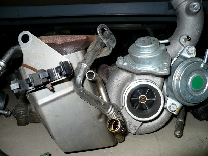

Собственно, продолжая вчерашний топик про двигатель, вот всякое навесное оборудование в комплекте к нему.
Опять же, посмотрите пожалуйста свежим взглядом, никаких страшных огрехов не видно?

А думал уже что и как будет управлять этим мотором? Просто тоже хочу поставить вот и вопросы))))
Управлять будет родное мегановское эбу. Это наиболее простой и эффективный вариант. Ну для меня, по крайней мере

И что просто ставишь мегановский эбу и работает мотор и все остальное без глобальных переделок?
Ну как бы да, недели через полторы буду досканально знать этот вопрос :) Но народ сохраняет весь функционал, включая круиз контроль и т.п. :)
Интересно. А если с третьего мег ставить мотор и мозги? А кому ты вопросы эти задаешь? Или сам ищешь?
Ну вообще то с третьего мега мотор и мозги у меня :) Никому не задаю, есть куча форумов, много машин уже сделавших трансплантацию с кучей инфы. Вот изучаю материал, потом ищу всякие сервисники, сравниваю, читаю.
Пардон. Давно читал бж или может перепутал что то. Думал со второго. Готовые проекты тож читал но подробных разъяснений не нашол. Удачной постройки слежу. Спасибо за ответы.
Ну я хочу сразу 250л.с. без потери каждодневнопригодности, и VVT турбо-систему, которых нет на 225 и 235 л.с. меганах второго поколения

Сколько денег стоит данная покупка?
Всё вместе двигатель + навесное которое тут показано 1500 Евро, плюс естественно доставка, растаможка.

Будто 1000км пробежала движка. Красота да и только;)
Помойму дак в идеале все! турба как новая)
Ага, мне тоже так кажется, но много бошки, лучше чем одна. :)) Вот и спрашиваю у комрадов с d2
думаю что если мотору 50000км +- маленько, то нех его вскрывать, турбу только отдефектовать на всякий всякий.
Сколько за мотор, если не секрет. Что ещё в комплекте? проводка? мозги?
с коробасом как быть?
Двиглу 32000км, 2012 года. Коробас останется родной, он держит до 300 л.с., собственно, если не ошибаюсь, на мегане всё тоже, но с более длинными передаточными числами. В комплекте собственно всё что на фото, плюс по мелочи всякие патрубки. Топливный насос, мозги, проводка — всё еще предстоит еще найти, докупить, доковырять. :) Да, турбу конечно проверим.
