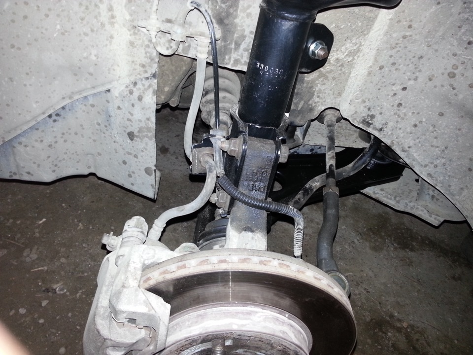

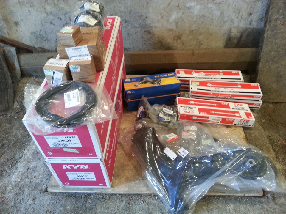

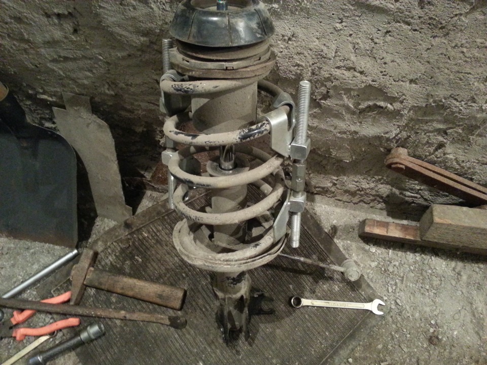

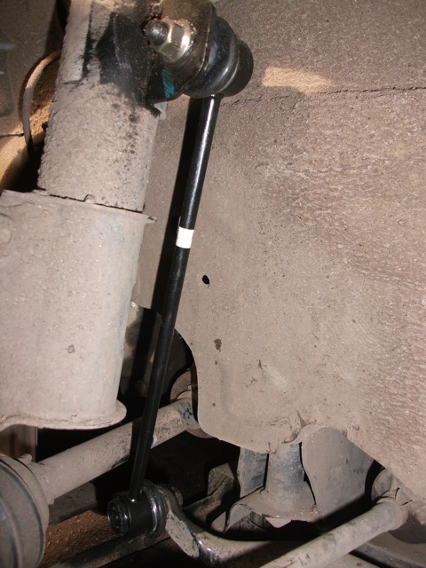

Настало время провести очередное ТО, пробег близится к 120 тысячам, решено было поменять переднюю подвеску так как машина стала заметно ниже и появилась какая то расхлябанность в ее работе, хотя никаких посторонних звуков она не издавала, были приобретены стойки каяба, опоры, подшипники, отбойники, новые рычаги стойки стабилизатора в круг подушки стабилизатора тоже в круг, рулевые наконечники

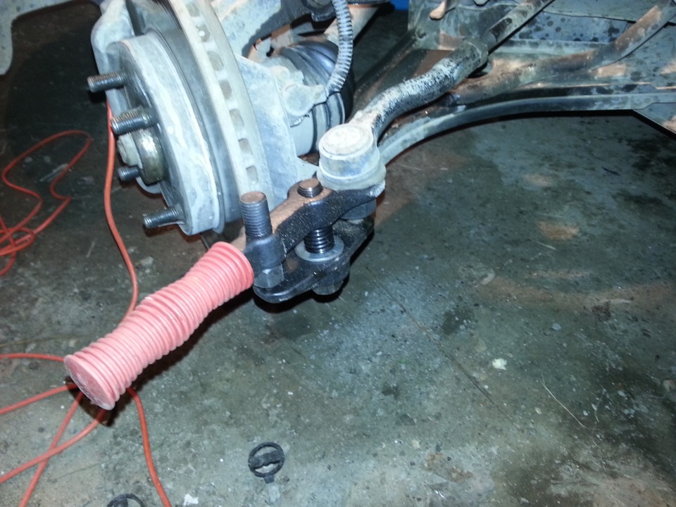

с заменой проблем почти не возникло, все болты и гайки обильно набрызгал ВДшкой и все открутилось без проблем, рулевой снимал с помощью съемника

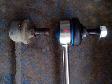

проблемы возникли когда менял подушки стабилизатора переднего не так то просто их поменять пришлось откручивать и немного опускать подрамник, без ямы или подъемника довольно тяжело, долго и неудобно, но в итоге победил с помощью такой то матери и пару часов времени ),

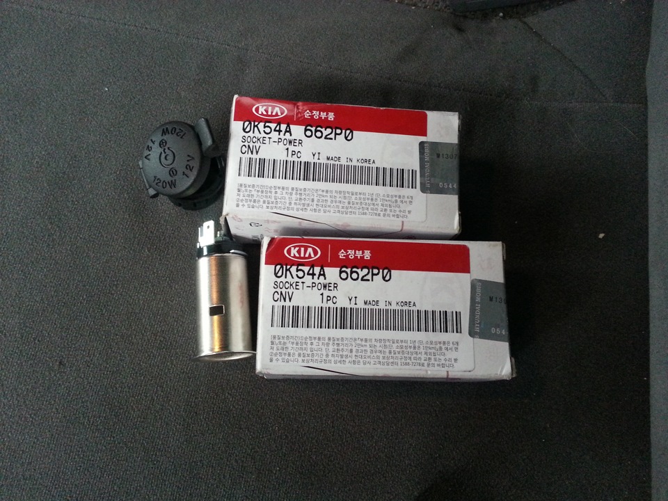

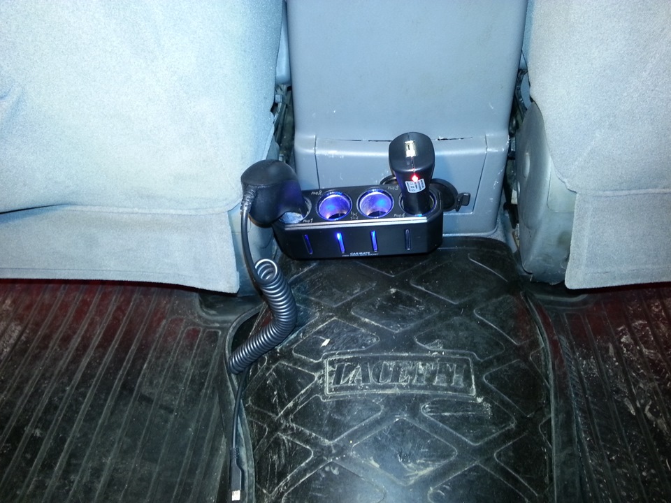

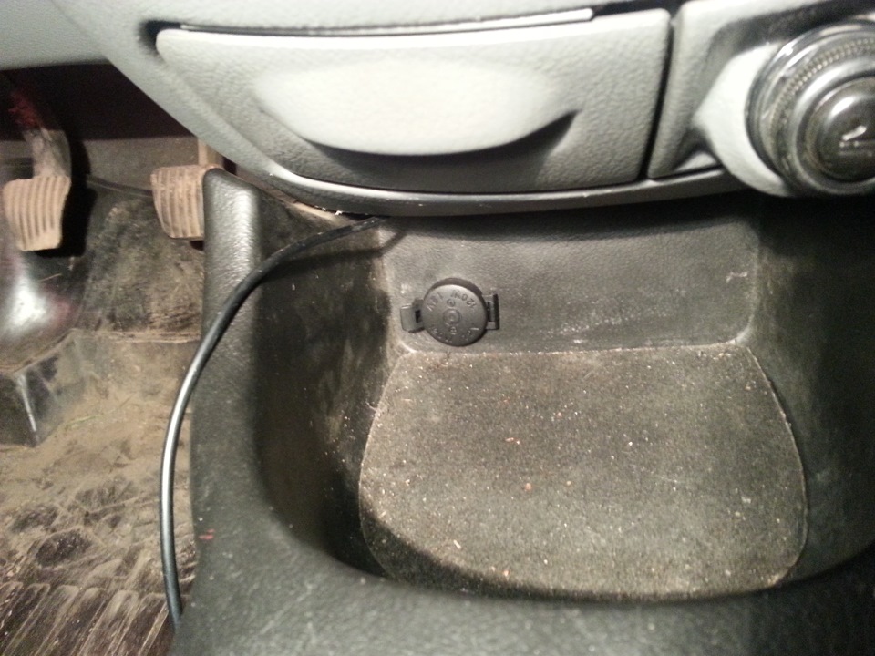

так же давно хотел сделать доп розетки прикуривателя, под пепельницей и для задних пассажиров, дети часто пользуются всякими гаджетами, хотел поставить родные розетки с крышками, но цена их высока потому нашел аналог от тоже корейского производителя да еще и в пять раз дешеле
на место завдской доп розетки встала как будто тут всегда и была

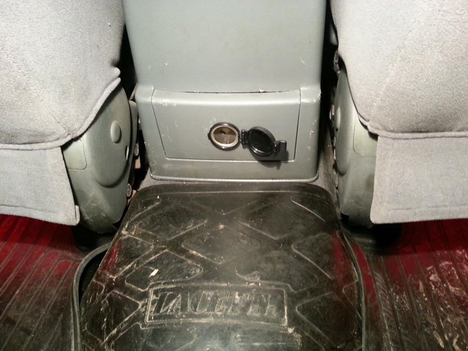

а для задних вырезал отверстие ножом, тоже сидит хорошо
