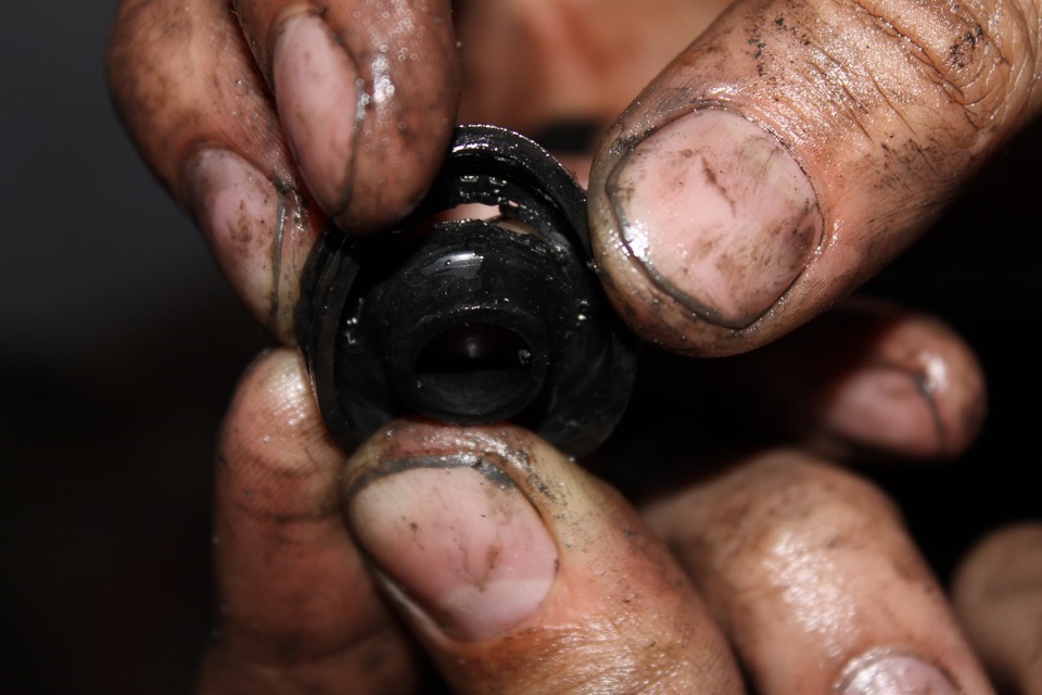

В сей истории, как бы ничего примечательного!Да и если честно, меня удивило то, что за столько времени эксплуатации УАЗа, успел поменять только помпу, РЦС да и всё…Что ж, удивление приятное, но вот, неделю назад, позвонил отец с дачи и сказал следующее:
Жек, мы тут с мамой в магазин мотались, а на обратном пути за руль села она!Привыкла после АКПП почти сразу!Ах да, а еще тормоза пропали =D
Педалька стала проваливаться и схватывать в саааамом низу, и то, совсем чуть-чуть!Да и то, только задний контур.
Вывод — один из манжетов пропускает.
Сегодня, купил малый рем комплект и под пивко всё это дело уладил!Выглядел манжет переднего контура вот так

тоже было что тока в низу чуток тормозил…сменил вакумник на адс и красота
есть в планах купить насос АБС от Форд Скорпио
но, новый его не купишь…а б\у, это "всего-то" 20 лет ему…
но работает он зверски!тестил на 2410 с барабанной заднице!только подумать успеваешь, колеса колом становятся
вот и думаю, искать скорпаковский насос, или купить с БМВ 7 вакуум и ГТЦ, говорят, лучше АДС
