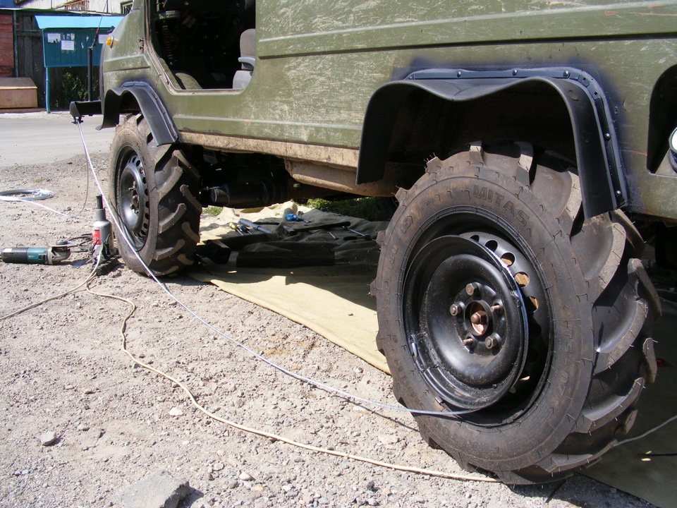

Как писал уже ранее, у меня сделан самовытаскиватель — два троса 6мм по 20 м и уравниватель с тросовым блоком 6м(по 3м на каждую сторону получается). Чтобы троса не терли бока(щекотно!), поставил ролики на передний и задний бампер.

В процессе эксплуатации выявился небольшой косяк. У 12" диска небольшие полки, на которые наматывается трос — может слететь в процессе наматывания. Устраняется наваркой 5-6 прямоугольных пластин — тогда увеличивается объём троса на укладку.
Думаю приварить 13" диск родной ! Спасибо за информацию !
Тоже мало будет. Лучше пластины "солнышком" из 3-ки.

Два троса по 20 м крючками цепляются к дискам, приваренным к основным(хотя немного неправильно — буду наваривать полоски 3мм — по 5шт.звездочкой — на эти маленькие диски, чтобы увеличить емкость наматываемого троса — соскакивают при переполнении). На других концах коуши с винтовыми серьгами цепляются к уравнивающему тросу длиной 6 метров. На нем ползает блок с крюком для цепляния к упору(дерево, мачта, столб, другой агрегат). Блок нужен для равномерной натяжки 20-ти метровых тросов и равномерной нагрузки на ступицы при различных угловых положениях авто.
При вращении заблокированных колес, троса наматываются на малые диски и тащат весь аппарат в соответствующем направлении(вперед или назад — куда удобно выезжать).
Думал лебедку, но сделаю себе так же, есть 4 диска с москвича, на них тракторку, а литые будут для асфальта с обычной резиной, хорошо у Вас сделано, толково, класс!
Объясните пожалуйста как подцепляется два троса и уравниватель с блоком — не могу сообразить ( у Луаза есть меж колесная блокировка?
На концах тросов есть крючки — цепляем к колесам. Другие концы цепляются к концам 6-ти метрового троса выравнивающего, по которому ползает блок с мощным крючком. И уже этот крючок цепляется к дереву(другому какому препятствию, служащим якорем).
Задние колеса заблокированы, но есть возможность люфта в прокрутке колес, сваливания витка троса с приваренного кольца. Для этого и служит выравнивающий трос — он способствует равномерной натяжке 20-ти метровых тросов и раномерному(без рывков вытаскиванию аппарата из каки).
Все крючки-сочленения на болтах, чтобы не "расчленились".

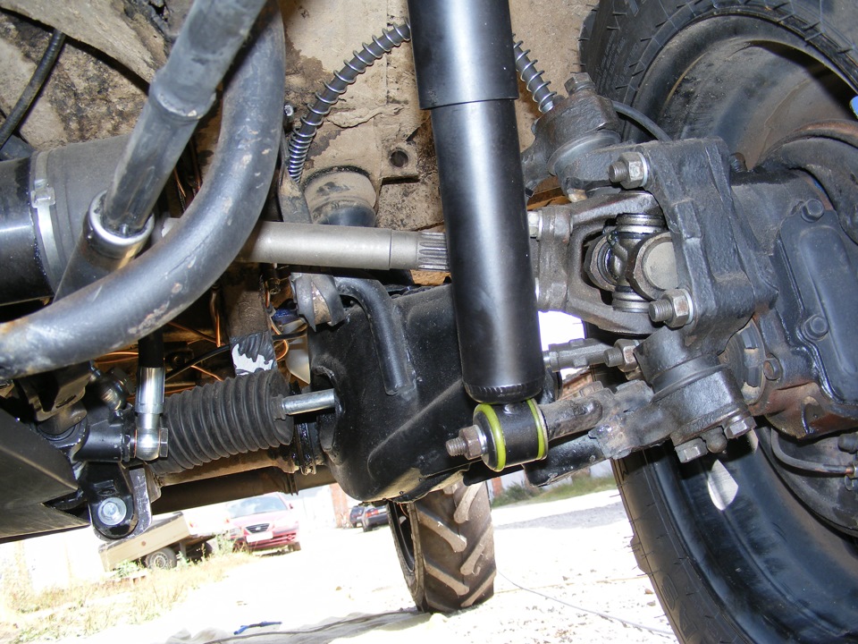

а задние аммортизаторы фото есть?
www.drive2.ru/l/3973096/ Они переделаны. Поставил передние от Шнивы
