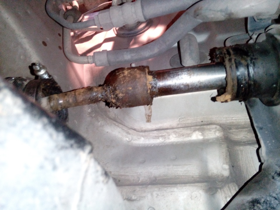

как раньше и говорил рулевая у меня была в плачевном состоянии, поэтому снимать ее, чистить было делом не столь далеким, и оно настало раньше чем я планировал.
пыльник был вот в таком состоянии поэтому не мудрено что рейка дошла до такого состояния

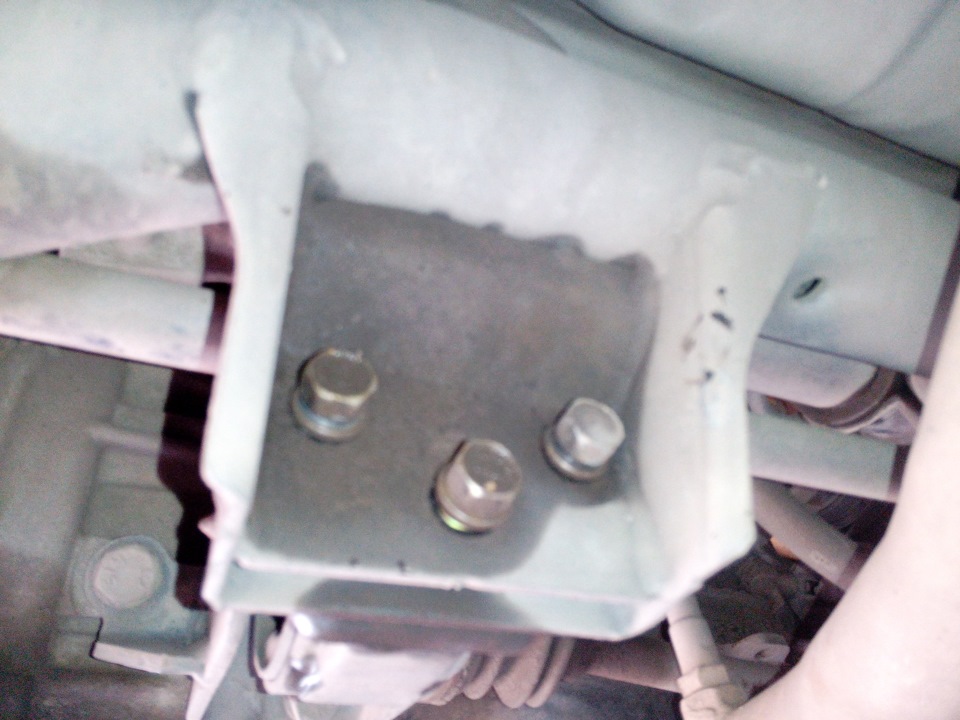

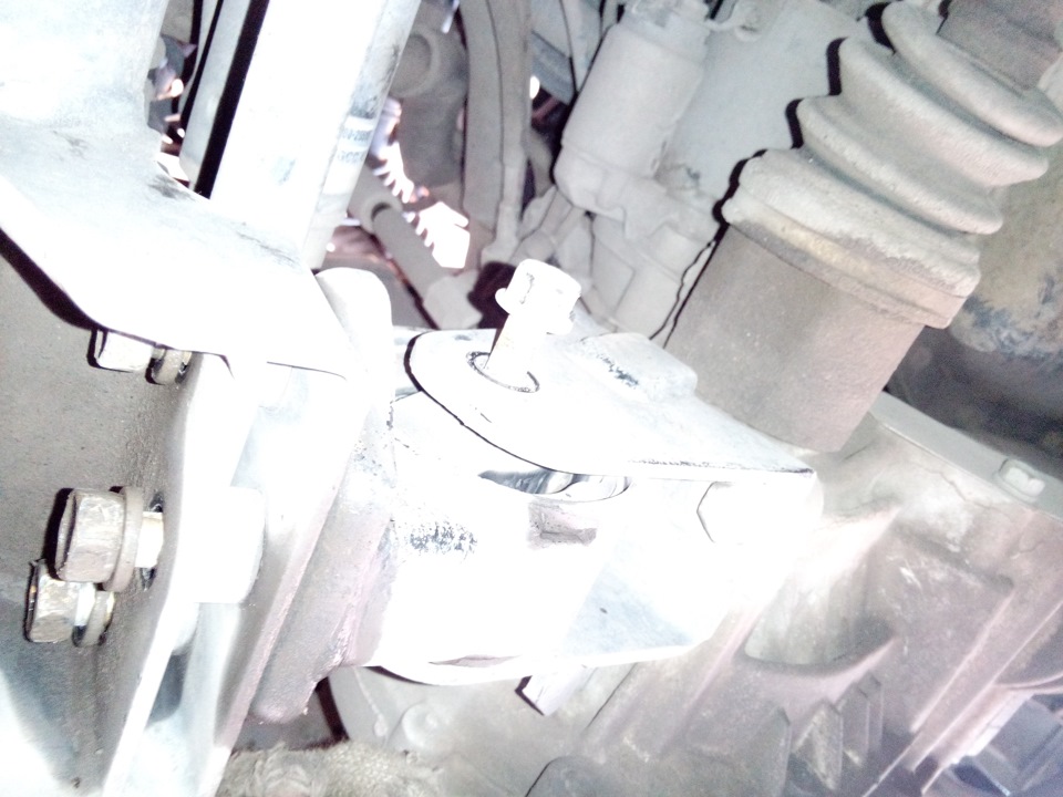

3) Откручиваем заднюю подушку двигателя, и ее держатель на двигателя иначе рейку не вытащить, крепление подушки будет мешаться
когда снял подушку понял что не зря заказал новую, на старой был лопнут даже корпус, не говоря уже про порванную резинку
после снятие подушки нам не чего не мешает вытащить стабилизатор поперечной устойчивости что и делаем, заодно смотрим состояние стоек и втулок, при необходимости на замену их.

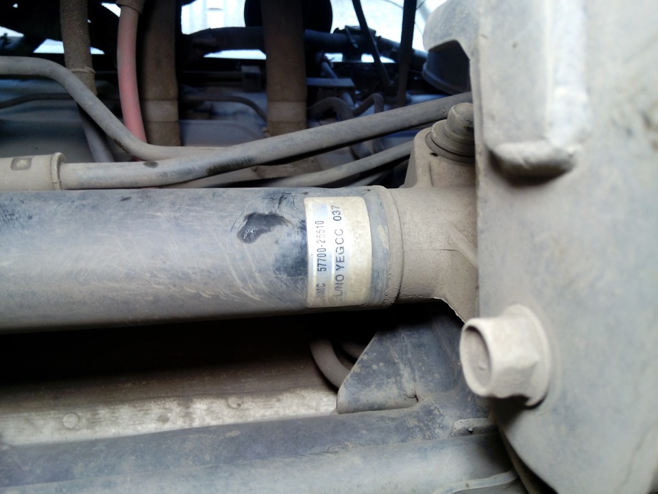

дальше начинаем откручивать саму рейку,
4) откручиваем рулевые наконечники и выпресовываем их, я выбивал молотком, три удара и они вылетели
5) откручиваем подводящие трубки, проще всего до них дотянуться через левое колесо чтобы их проще было открутить надо открутить крепление трубок к кузову, два болта чуть выше рулевой, подвязываем их чтобы не мешались потом
6) ну и после этого откручиваем 4 болта крепления рулевой рейки, после чего она падает и ее легко можно вытащить через колесо.
