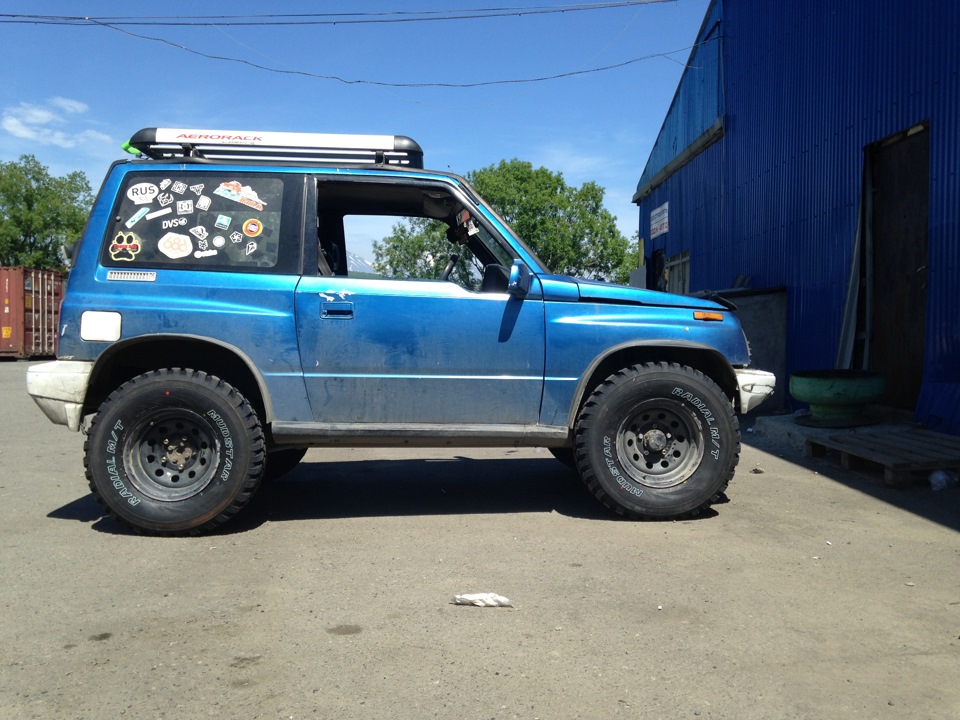

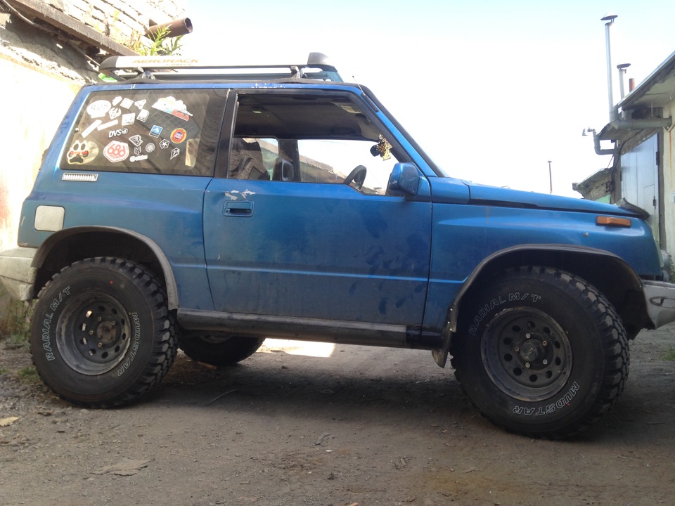

Расскажу историю установки 31й резины Mudstar.
Вообщем сделав "гражданский лифт" долго ломал голову делать ли бодик или нет, делать не хотелось, но и резину по больше хотелось очень… Дилема… Увидев у одноклубника Установленную кумхо 31го размера без бодилифта с подрезанными арками рещил не отрывать кузов от рамы а подпелить арку (сосед мега жипер на прадике настоял что не стоит делать бодик проще пилить арки, веря его опыту так и сделал) и сейчас я об этом расскажу как:)
нам понадобится:
1) Mudstar 31\10.5\15 (21.000р комплект плюс бортировка и балансировка)
2) Болгарка
3) Молоток
4) Автохимия Hi-Gear покрытие с резиной (ну или что то подобное) (350р.)
Вообщем подставил я резину и взгрустнул
Резинка не лезет просто так, но не беда руки откуда надо — решил буду делать.
Обул резину на машину посмотрел где и как и сколько цепляет

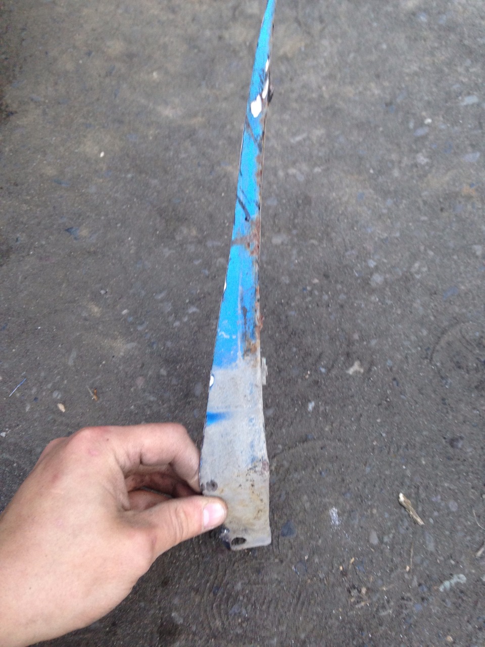

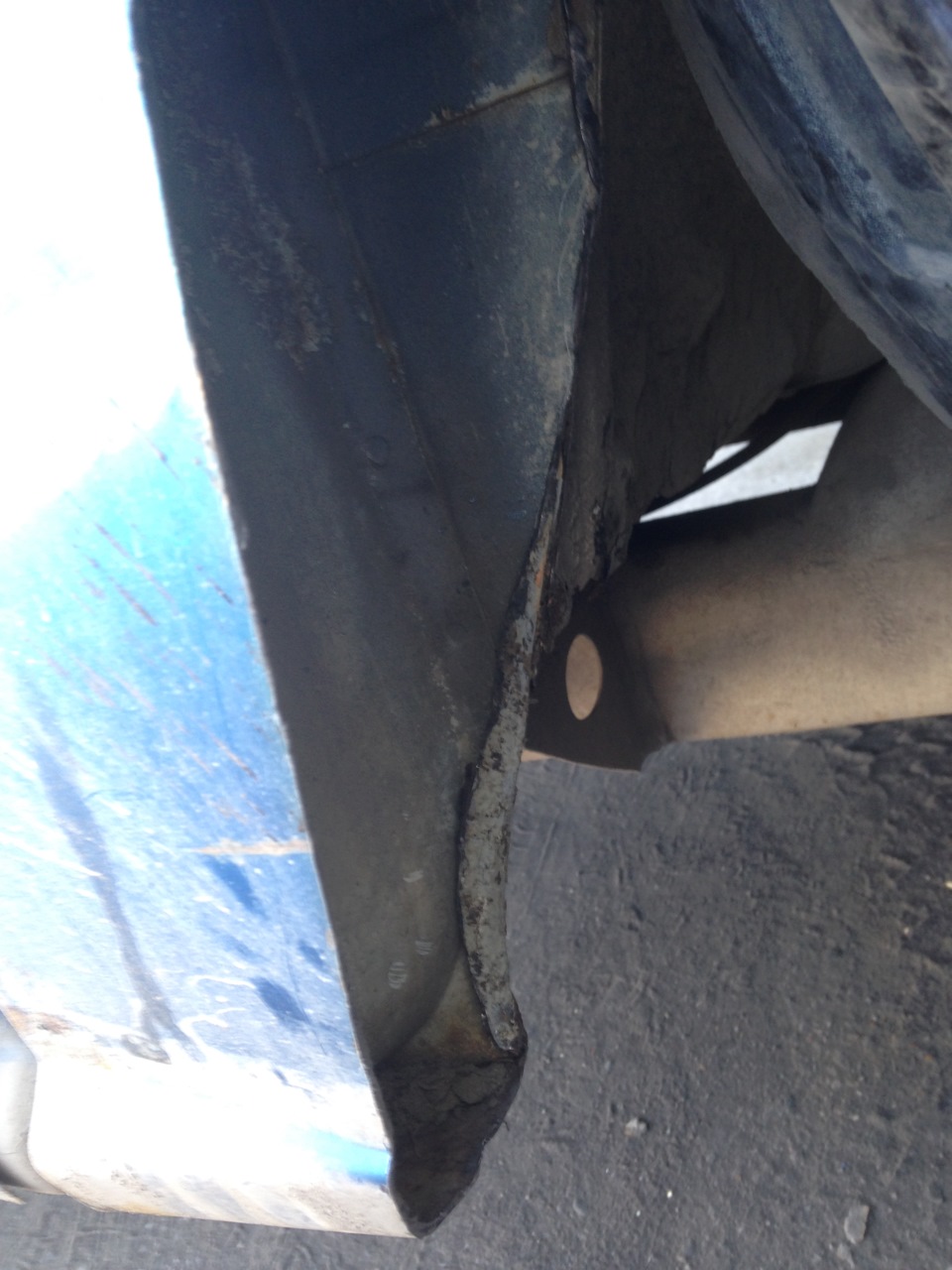

Вывернул колесо (резал арки не снимая колеса) прикинул — отмерил, отогнул защиту и погнал:
Затем взял молоток и загнул переднюю часть арки
Потом залил все автохимией антикорозией и дал высохнуть, прикрутил расширители арок и брызговики (фоток нету, это уже ваша фантазия)
тоже самое сделал со вторым колесом и вот что получилось
