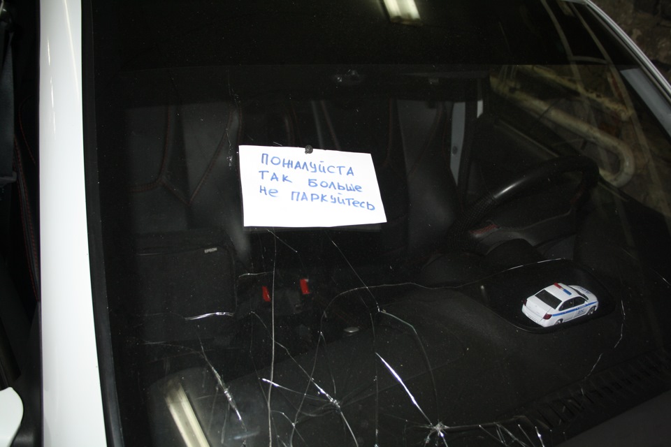

Вот жесть! Наверно гаишники отомстить решили таким образом.
Да шучу я! Просто после дтп ни как руки не доходили заменить, а тут время свободное появилось. Напомню, что у меня лобовое с завода вклеено с дефектом положения стекла — есть контакт с крышей. Это я обнаружил, когда уплотнитель запихать туда хотел.

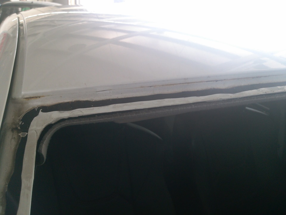

Официальным дилером СКС ЛАДА этот дефект признан гарантийным случаем, за что огромное человеческое спасибо директору СКС ЛАДА Андрею Викторовичу, начальнику кузовного и малярного цеха Михаилу и мастеру Евгению!
С водительской стороны допустимый зазор
В итоге на день замены лобовое стекло приобрело следующий вид
Через час сняли уже детали и само стекло и перед нами предстала следующая картина
Я думал, что пятно контакта будет сантиметра три, которые кисточкой можно было бы подкрасить, но тут половина ширины кузова. И срок работ автоматически сдвинулся с одного дня до 4-х…

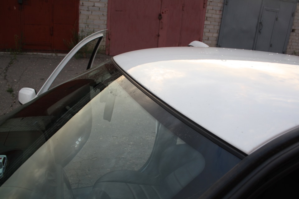

А вот на лобовое всё-таки поставил уплотнитель. Потому что зимой туда попадает вода, замерзает и начинается скрип. Этот скрип я услышал в первый же километр на своей новой машине. Спасибо заводу…

Так правда что стекло побили за парковку или ты поглумился?))
конечно же прикол)) я перед заменой так шутканул))
Походу лобовик меняный был уже и раньше, по этому криво сидел, да и по герметику видно
Неверный вывод. Он криво вклеен изначально.
Возврат значит авто. Первый раз вижу что бы завод криво клеил, герметик тоже не заводской, то толстый то тонкий
Опять неверный вывод. У клубней аналогичная ситуация — это не означает, что и у них тоже переклеивали. На заводе у робота вышла погрешность 2 мм и вот мы получаем кривую партию
Не бывает такого, ни когда не видел за свои 37 лет и 19 стажа. Это на возвратах только

Есть вариант ещё такой можно в место резинки залить силиконовым герметиком можно прозрачным или чёрным тоже не плохо получается и вода и снег не страшны .
Так и надо делать, от резинового уплотнителя хуже бывает, наоборот гниет быстрей, по опыту десяток
да залить силиконовым герметосом и офигеть ) — в силиконе кислота есть если что — и гниет в разы быстрее ! Ни в коем случае силиконовые герметики не использовать с контактом железа ( кузова )

Что же никакой экшн не намутили с мертвым стеклом? Или все-таки намутили?)
Самореза хватило. Не захотел осколки по салону собирать

Про уплотнители стёкол забудь. Купи затекающий герметик и какое-нибудь адгезионное средство (бензин или метиловый спирт подойдёт). Пролей отверстия и выровняй тонким шпателем! И про стуки зимой забудешь и с крышей всё в поряде будет!
на калинах и приорах эти уплотнители стоят и ничего страшного
