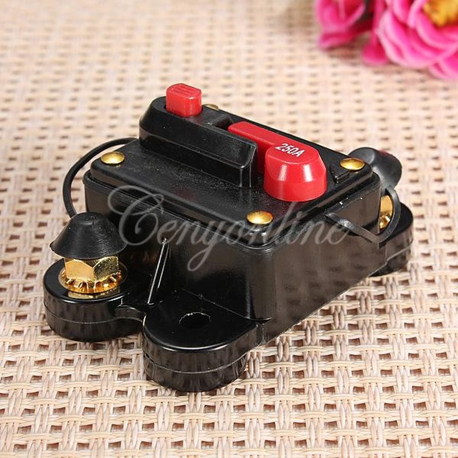

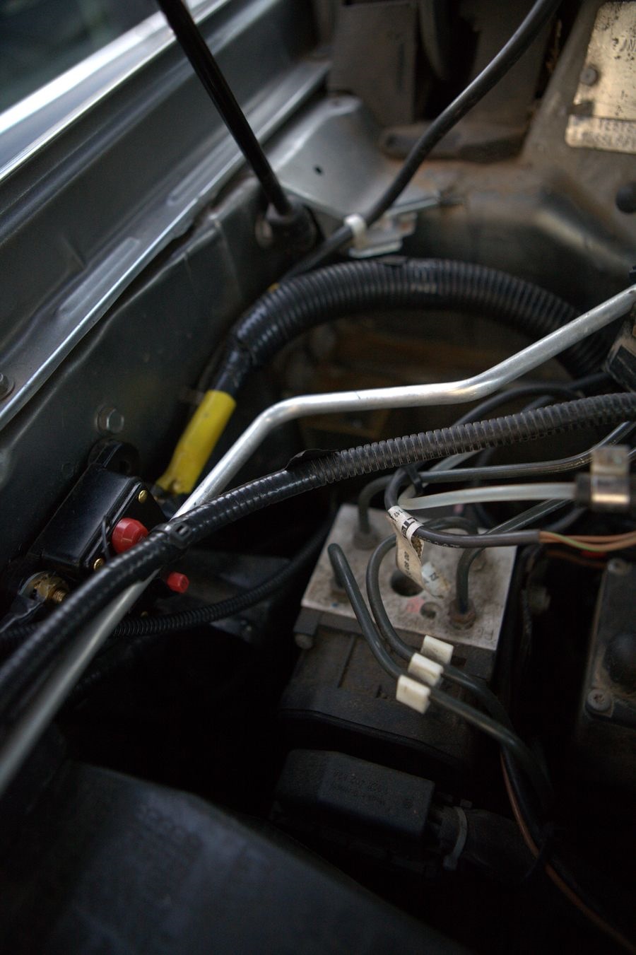

Устанавливаем под капотом, рядом с правым аккумулятором компактный яхтенный влагозащищенный автомат на 250А. Этого должно хватить с запасом на всех потребителей вне штатной силовой цепи автомобиля. Устройство пришлось заказывать с eBay – у нас обычно предлагают громоздкие колбы – с предохранителями по цене «космических технологий»

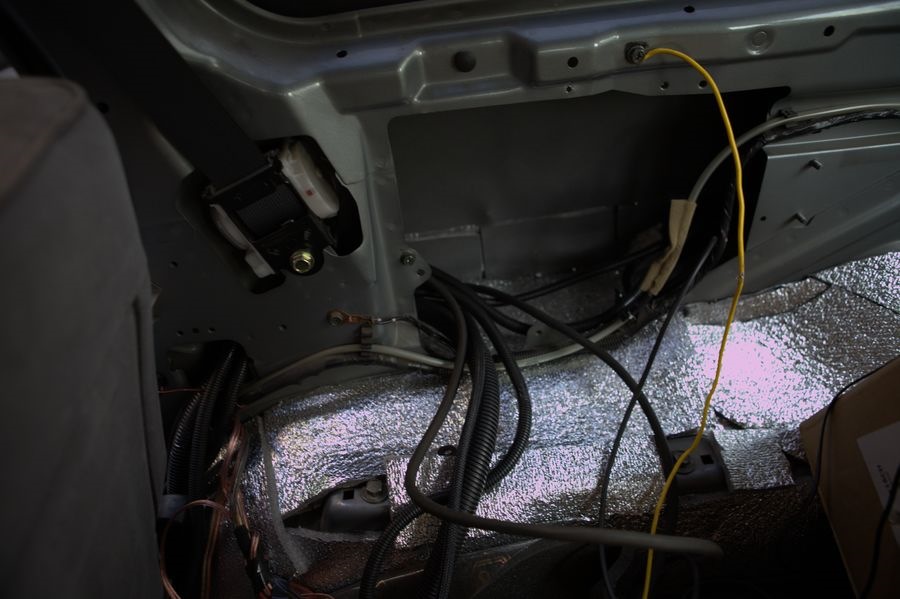

Протягиваем силовой кабель сечением 50 кв. мм вдоль правого борта автомобиля до заднего крыла. В качестве кабеля был выбран уже привычный медный, гибкий КГ-50 в плотной резиновой оплетке. Кабель предварительно упаковываем в пластиковую гофру.

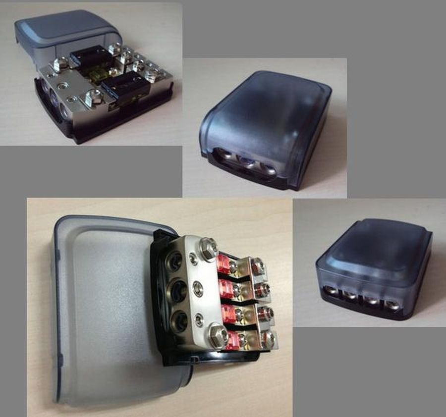

По задумке, в правом заднем крыле у нас будут размещаться дистрибьютор питания на все дополнительное оборудование автомобиля (музыкальный усилитель, инвертор 1500Вт, УКВ – радиостанция, СиБи-радиостанция, ресивер, блокировка, дополнительный свет Hella). На Инвертор мы планируем выделить кабель КГ-32 сечением 32 кв. мм и длиной 50см, на усилитель заводим 16 кв. мм и на компрессор Беркут R20 в левое крыло планируем 8 кв. мм кабель. Все это многообразие мощных потребителей будет подключаться к дистрибьютору питания, внушительных размеров, позволяющему подключать силовые кабели сечением 50 и 32 кв. мм. Дистрибьютор также был найден на просторах eBay, в России таких, увы, не оказалось.
К усилителю от ГУ Pioneer-5200SD подводим межблочные акустические кабели и разводим акустические кабели вдоль порогов.
В левом заднем крыле, мы оставим место под размещение пневмо – установки, но про это будет отдельная история позднее. В правом заднем крыле чуть позднее займемся размещение основного силового блока потребителей.

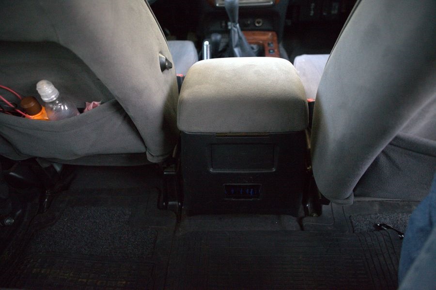

Следующий шаг – коммутация электропроводки в центральном подлокотнике и установка переключателей Hella, доставшихся по – наследству от MPS.
В отличие от MPS New, у Patrol внутреннее пространство и компоновка салона позволяет разместить блок коммутации оборудование не на потолочной консоли и под капот, а в центральном подлокотнике.
Заводим в центральный подлокотник силовой кабель на 16 кв.мм для будущего подключения света Hella, блокировки переднего моста TJM, Си-Би радиостанции, насоса дополнительного топливного бака.
Врезаем 8 кнопок Hella для управления оборудованием на фронтальную поверхность подлокотника:

Рядом с рукояткой МКПП, размещаем таймер автономного отопителя Eberspacher.

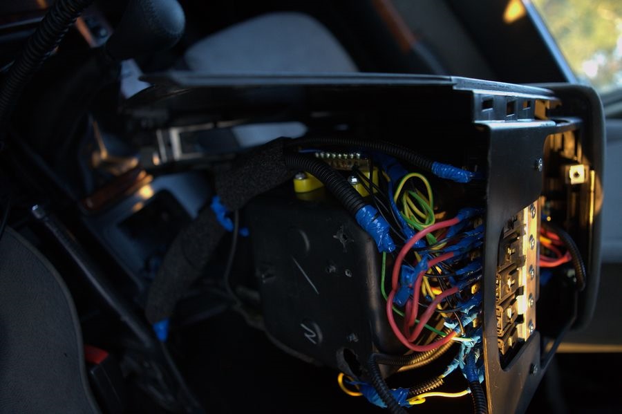

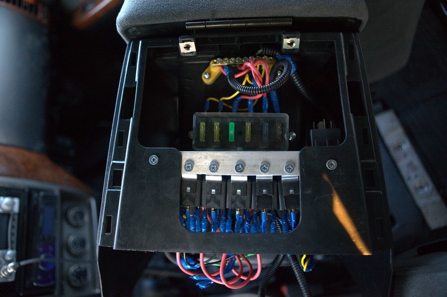

Покупаем на всяких Aliexpress интересные решения для размещения блока предохранителей дополнительной цепи. Удобно и компактно.

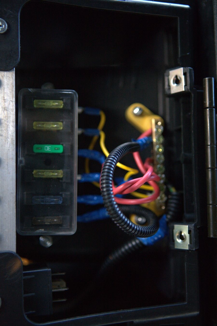

С помощью 3-х нуль – шин, бесчисленного количества проводов, блока предохранителей и 7 автомобильных реле, компактно размещаем все это хитросплетение на внутренних плоскостях подлокотника.
Не обошлось и без нестандартного подхода в части надежной и удобной фиксации всего этого разнообразия внутри.
С задней стороны подлокотника, остается удобный и быстрый доступ к блоку предохранителей, а также реле, в случае их выхода из строя.

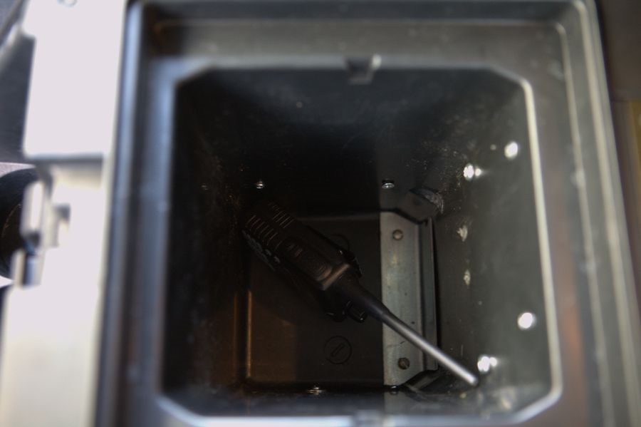

Внутреннее содержимое подлокотника осталось нетронутым и функциональным.

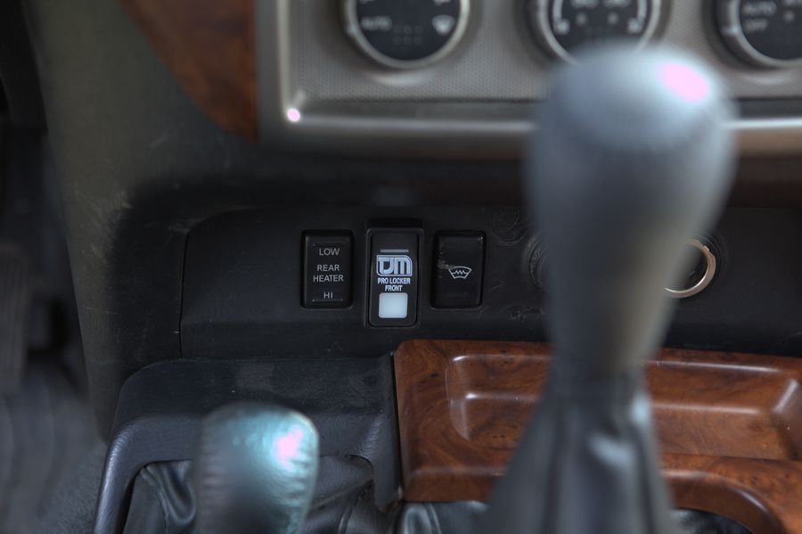

Устанавливаем и подключаем в центральной консоли, кнопку активации передней блокировки TJM, выведя управляющий провод под капот, где расположится электромагнитный клапан на пневмо-магистраль.
Таким образом, мы получили простую схему с возможностью небольшого расширения. В центральном подлокотнике остался единственный незадействованный управляющий провод на насос дополнительного бака. После установки которого, мы его выведем под водительским креслом в штатном жгуте наружу.

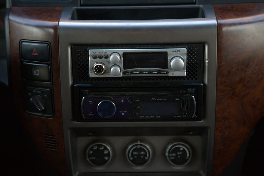

УКВ и СиБи — радиосвязь
В предыдущем автомобиле была установлена только одна СиБи – радиостанция. Иногда, это было неудобно. К тому же, в случае выхода из строя не было дублирующего оборудования. Про неудобства связи между штурманом и базой говорить вообще не приходится – портативные СиБи – радиостанции ужасно громоздкие и неудобные в эксплуатации, и, несомненно, проигрывают своим более компактным и функциональным УКВ – собратьям.
В новом проекте, решено устранить этот недостаток. В дополнение к старой, доброй MegaJet-600 на 27Мгц, демонтированной с MPS, был приобретен автомобильный УКВ – трансивер Yaesu – 8800R.
Он интересен тем, что при относительно невысокой цене, обладает возможностью использования в режиме кроссбенд, работает в диапазонах 144/433 Мгц и поддерживает возможность разделения фронтальной панели от блока радиостанции. Функционал, конечно, отличается от легендарной «яськи» 857D, но и цена, надо сказать также.
Докупаем на eBay kit — комплект переноса фронтальной панели для УКВ – радиостанции (кабель фронтальной панели, панель крепления, провод внешнего динамика), и устанавливаем его на потолочной консоли.
Для внешнего динамика, выбрано очень удачное местоположение — в недрах потолочной консоли, параллельно доработав фальшь — заглушку несуществующих кнопок управления электропривода люка для лучшего звучания внешнего динамика.
Старая же, добрая MegaJet-600, размещается теперь в специальном 1-din контейнере над ГУ Pioneer, гармонично заняв пустое место.

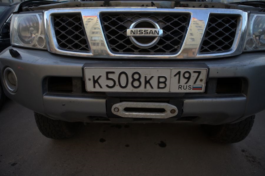

Очередной этап, скрытая установка электрической лебедки и автономного отопителя Eberspacher. Учитывая, что автомобиль строится в концепции облегчения веса и максимального сохранения штатного внешнего вида — планируем скрытый монтаж лебедки в штатном переднем бампере.
С лебедкой вопрос отдельный. На MPS у меня три года стоял Sportway X9500 – полная копия известной Warn 9000, за исключением одного нюанса. После Печорского тракта, лебедка была демонтирована с MPS и бережно перебрана в домашних условиях на предмет дефектов. Как оказалось, причиной странной работы в условиях тракта, оказался разрушенный игольчатый подшипник на ведущем вале. Подробнее об этом я писал в этом посте. Учитывая, что в остальном лебедка себя проявила весьма неплохо – решено оставить её и на Patrol и продлить её кредит доверия.
Площадка под лебедку была изготовлена AndrAB, а установку доверил проверенному автосервису. Это как – раз тот вид работ, которым мне не хотелось заниматься самостоятельно. Ручку свободного хода барабана развернули вниз, для простого и удобного доступа, а блок соленоидов традиционно разместил в наиболее высокой точке, с левой стороны под патрубком воздухозаборника – у TD42 там, вместо воздушного фильтра – «пустышка с циклоном». Как я уже писал ранее, кнопки управления лебедкой разместились в центральном подлокотнике, а резервный разъем для провода д/у управления лебедкой над блоком соленоидов.

А у вас не остались ссылки на дистрибьютор и автомат? Кнопки тоже брали на Ебее? Задаю поиск, выдает всякую чушь но только не то что надо. Был бы очень благодарен.
Поищу дома, остались в почте наверняка…
Мне бы хоть примерно ссылку, там дальше найду.
Keywords: Car Marine Bike Boat Circuit Breaker
Дистрибьютор — anl fuse holder
Спасибо, нашел. Сам что попало искал!
Не поделитесь ссылкой на дистрибьютор, если заказывали?
заказал вот такой
ru.aliexpress.com/item/8-…aterproof/1964099440.html
