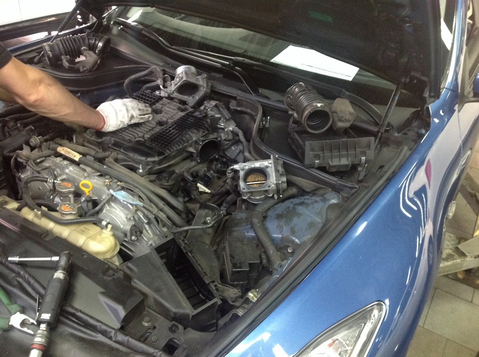

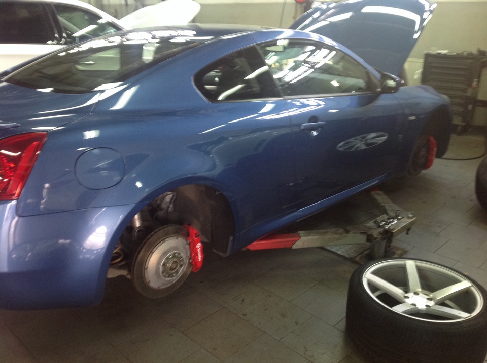

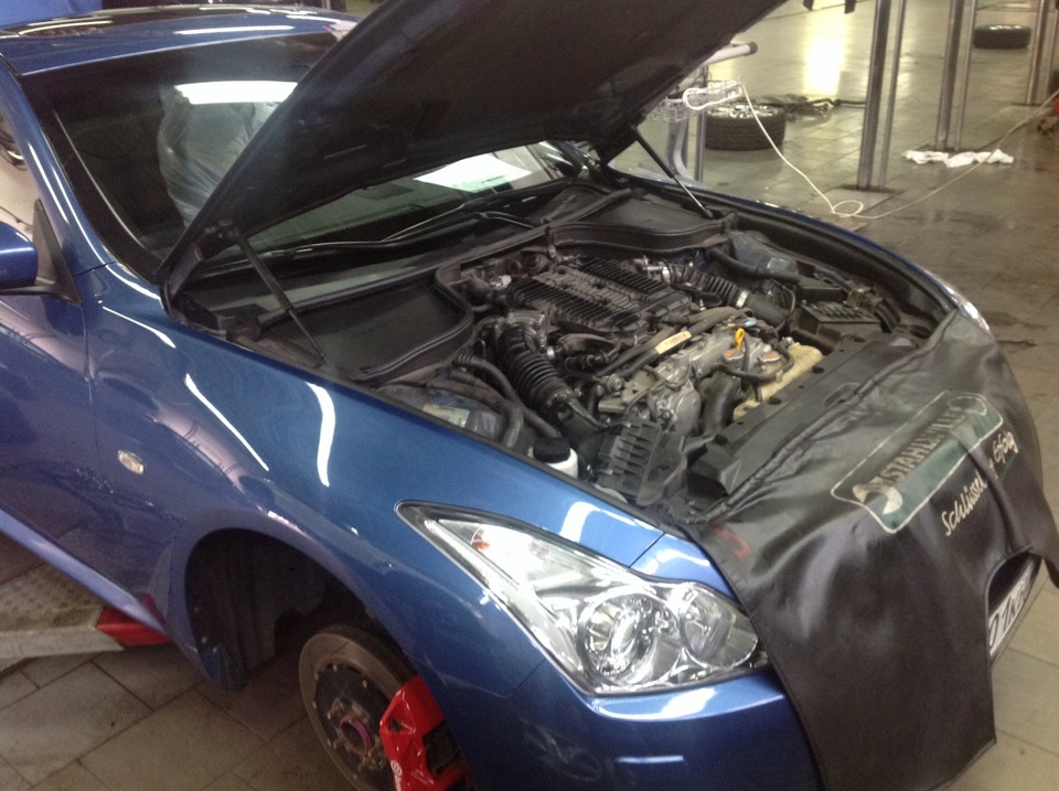

И так прошел ТО60. Все работы выполнялись в моем присутствии, за что дженсеру особый респект!
По работам:
Масло в двигателе и маслофильтр
Масло в редукторе
Салонный фильтр
Воздушные фильтры

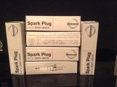

Свечи зажигания
Тормозная жидкость
И на сладкое — полная замена масла в коробке.
На пробеге 51000км это было очень в тему. Вышла грязная жидкость с небольшой пенкой. Бывает и хуже, но тоже не айс. Для полной промывки и доведения жидкости до состояния "как в бутылке" прозрачная красная, 12 литров было мало. Мне потребовалось 16 и еще 1литр чтоб выровнить уровень на холодную в поддоне. Бывает уходит и 20л. В зависимости от степени износа.
И почистили обе дроссельных заслоночки.
Вобщем теперь конфэтка)))
А по итоговым подсчетам, с учетом чистки заслонок и докупкой коробочного масла, общий бюджет на это ТО — 47 570р. Но тут уж я сам не дотумкал больше масла заказать…
Всем удачи на дорогах))))

масло в коробке меняют криво, поэтому и уходит столько.
По технологии они в разрыв магистрали включают отсос и подачу чистого — как в поддоне оно меняется?
получается примерно так: из 4х литров поддона по одной трубке выкачивается, а по другой закачивается чистое — когда оно там посветлеет?! — через 20 литов!
надо мастеров заставлять сливать масло сначала, снимать поддон, мыть, затем заливать в уровень (ровно столько сколько слилось без завода авто), а потом подключать апарат! тогда масла уйдет литров 10-12 не больше.
