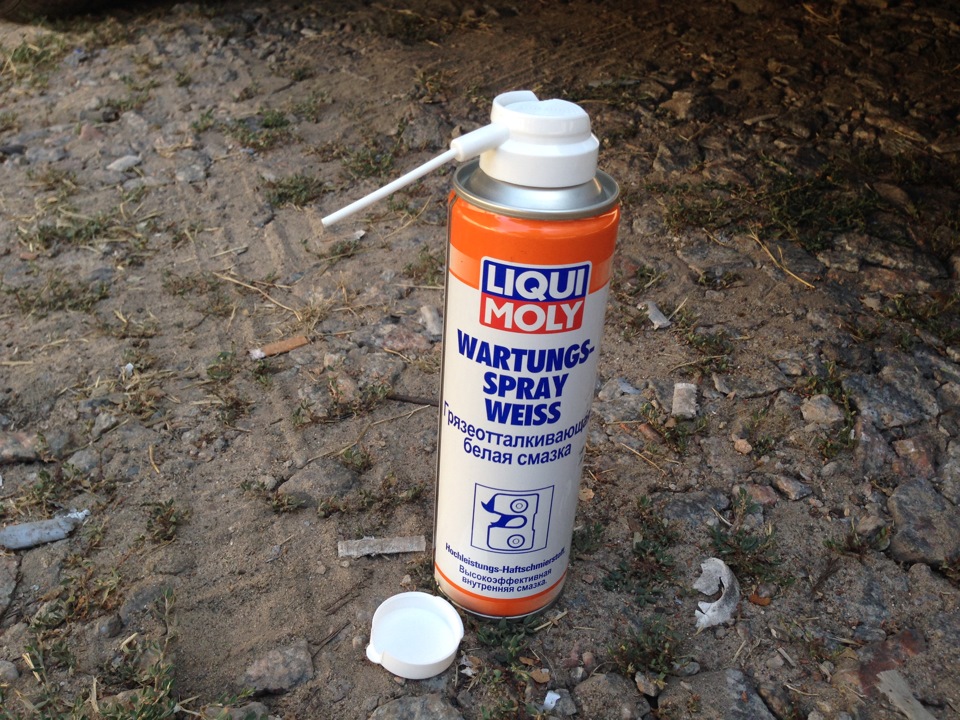

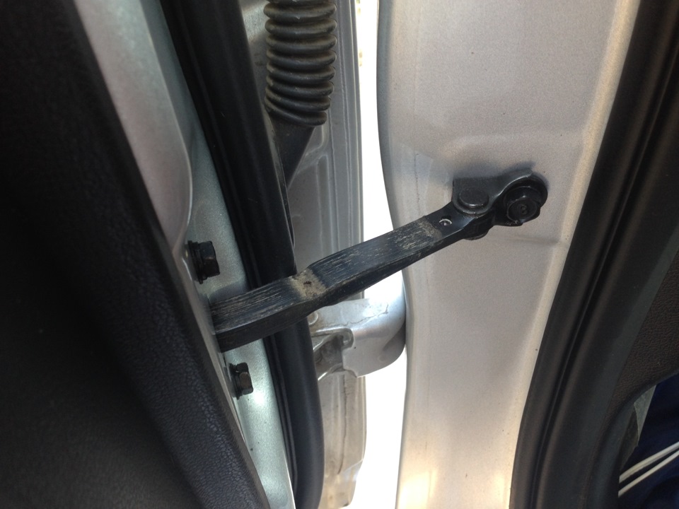

В последнее время стали иногда поскрипывать двери (при открытии) и замок водительской двери стал открываться туговато. Не порядок, нужно исправить!
Купили следующие страдства (производство Германия):

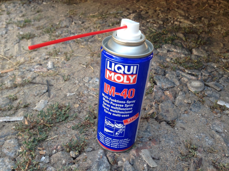

1) Очиститель-смазка Liqui Moly LM 40 Multi-Funktions-Spray (аналог WD40, по обещаниям менеджера в интренет магазине — это средство даже лучше) (код 3390 — 200мл) = 55грн.
Описание: Liqui Moly LM 40 Multi-Funktions-Spray — очиститель-смазка, в народе называется Вэдэш-ка. Смазывает, очищает, растворяет, защищает и ухаживает. Обеспечивает надежную смазку трущихся поверхностей. Благодаря очень высокой проникающей способности LM-40 проникает в самые труднодоступные места. Растворяет прочный слой ржавчины на болтах и винтах за очень короткое время. Очищает очень сильные масляные и жировые загрязнения, отталкивая их от поверхности. Защищает от ржавчины и коррозии и обеспечивает уход за хромированными поверхностями.
Применяется в быту, сервисах, промышленности, для автомобилей. Для ухода за шарнирами, замками, резьбовыми соединениями, задвижками, тягами Боудена, автомобильными антеннами и пр.
— вытеснение влаги;
— улучшает электрическую проводимость;
— удаление грязи и ржавчины;
— великолепная способность к расползанию;
— антикоррозионное действие;
— смазывает и снижает трение;
— поддерживает ход подвижных деталей;
— без содержания силиконов;
— нейтрален по отношению к лакам, металлам, дереву, пластику (за исключением поликарбоната/РММА);
— основа: комбинация присадок, масла, ароматические вещества, растворители.

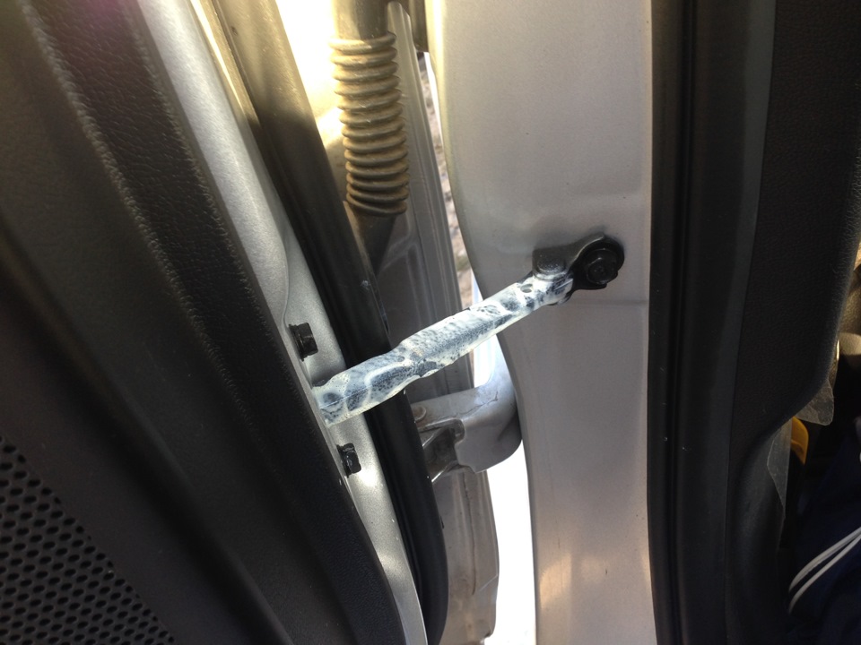

2) Белая смазка Liqui Moly Wartungs-Spray weiss (код 3953 — 250мл) = 120грн.
Описание: Liqui Moly Wartungs-Spray weiss — белая смазка с высочайшей прочностью, адгезией и устойчивостью к воде. После испарения растворителя остается мягкий смазочный материал. Для смазки подвижных частей: валов, петель, шарниров, пальцев, гибких тяг, направляющих планок, цепей, пружин, клиновых замков и т.д. Является надёжной защитой от коррозии и стабильна к старению и окислению.
Цвет: белый;
Основа: минеральное масло, густые смазочные вещества;
Загуститель: бетонит;
Плотность: примерно 1,0 г/см³ (после испарения растворителя);
Темп. каплепадения ISO 2176: не применяется;
Класс консистенции: NLGI 2 (после испарения растворителя);
Рабочая температура: от -30°C до +250°C;
Рабочий газ: пропан / бутан.

Ход действий следующий:

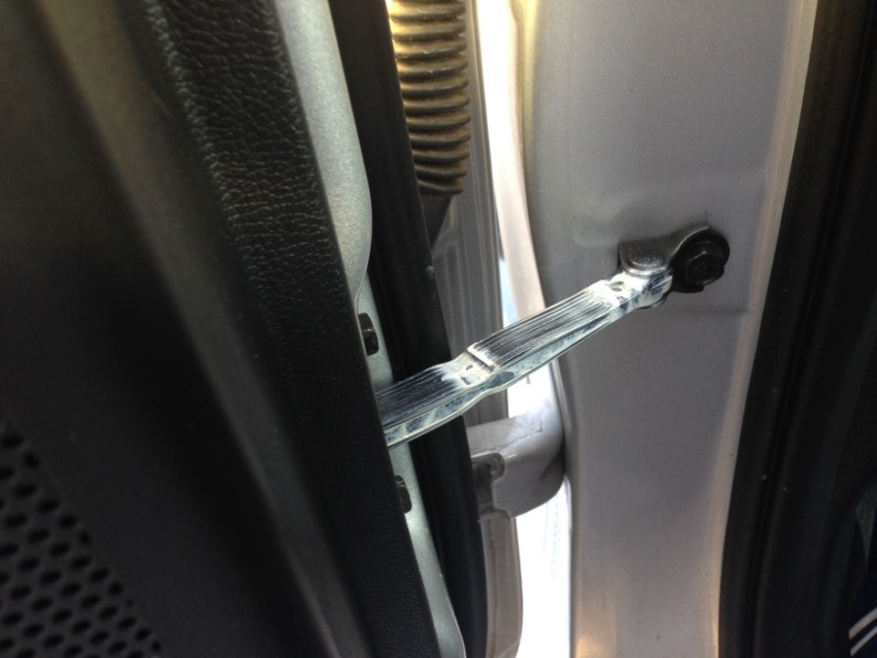

1) Попшикали средством №1 ограничители двери.
2) Подождали пока разъест грязь.
3) Вытерли тряпкой.
4) Попшикали средством №2 ограничители двери и все замки (в том числе замок крышки багажника).
5) Пооткрывали/позакрывали (раз 5-7).
Как работает LM40 на ограничителях дверей снять забыл, поэтому обработал петли ворот в гараже (см. видео).
P.S.: Почему не использовать только WD40/LM40?
WD40/LM40 предназначен для растворения грязи/ржавчины и снижения трения. Основной минус в том, что он осушает поверхность. Благодаря его свойствам сразу появится эффект, но он быстро проходит (через 1-2 недели). Поэтому, дополнительно, было использовано средство №2.
Фото. Видео.

Петли тоже смазывали белой смазкой?
Петли ворот LM 40 (аналог WD 40), в машину — белую смазку.
Я про автомобильные, получается и петли и ограничители белой смазкой? Просто сегодня ее купил тоже и смазал петли только, думал для ограничителей не подойдёт
Я делал и то, и то.
Спасибо!
Ну и как белая смазка себя показала?
Меня полностью устраивает.

желаемый эффект достигнут?
да, достигнут :)
мне для эффекта и первого средства хватило)))))
читал, что WD40 высушивает влагу, т.е. эффект есть, но он быстро проходит (через 1-2 недели) и нужно повторять процедуру заново. Поэтому дополнительно использовал средство №2, которое является смазкой и отталкивает грязь.
уже месяца как 3 не скрипят
