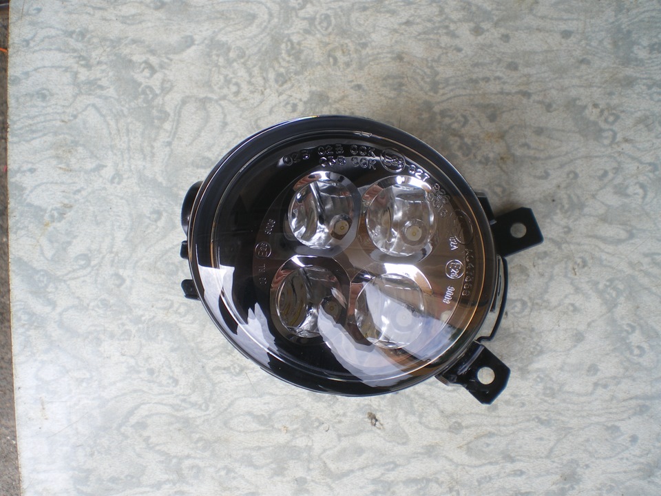

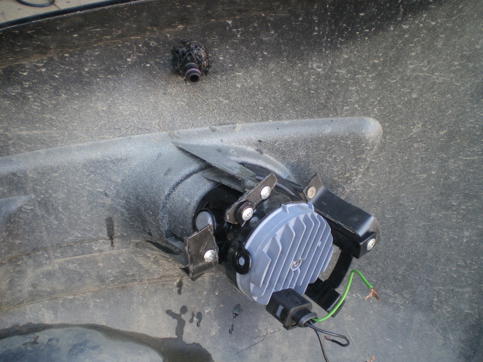

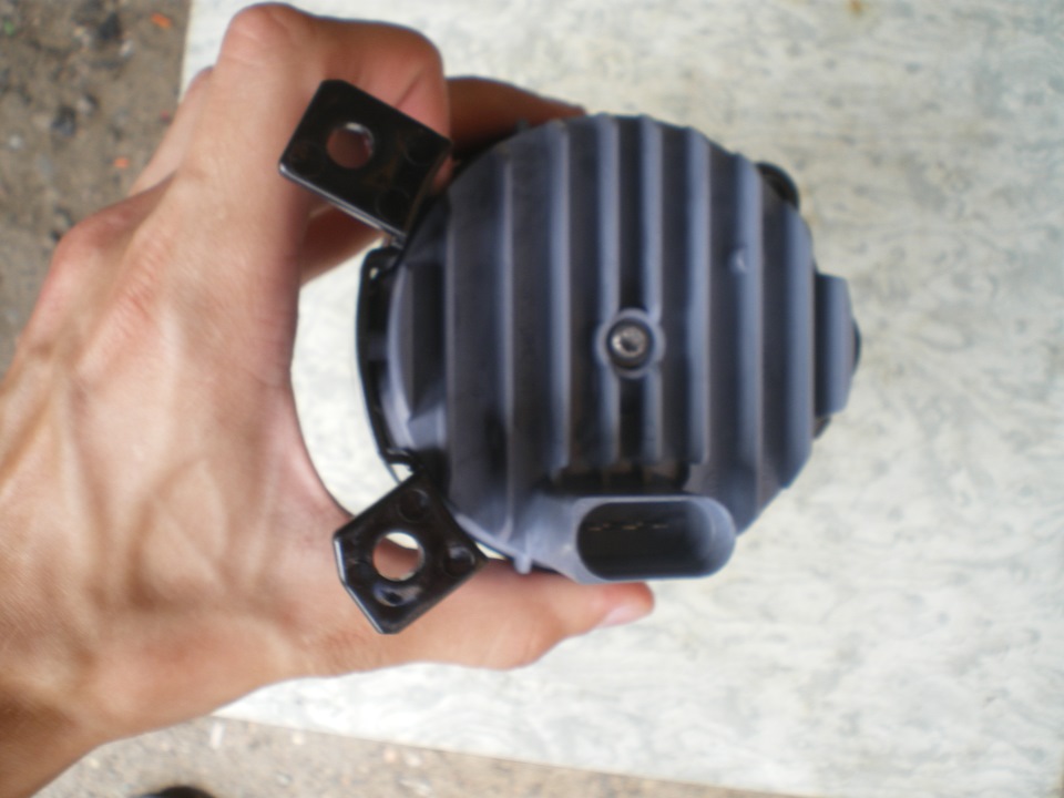

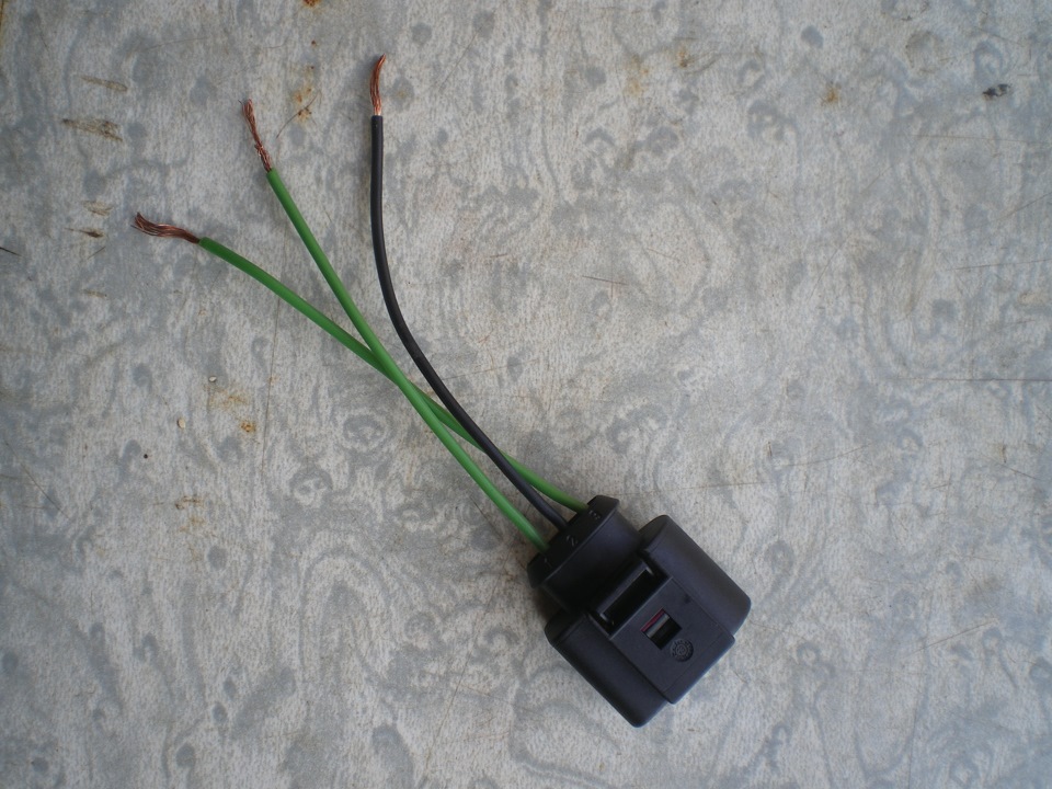

Ввиду небольшой переделки оптики перенёс ДХО из блок-фар туда, где раньше стояли ПТФ. Данные ДХО были взяты от Skoda Fabia RS, имеют человеческие отражатели для диодов, радиатор охлаждения и нормальную схему. Имеют 2 режима работы — непосредственно ДХО и габариты (светят в пол накала). Крепления естественно различаются с заводскими креплениями, поэтому были приготовлены переходники.

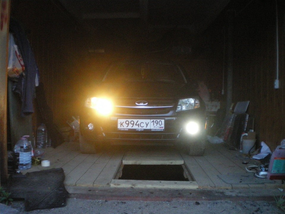

Пока основная схема подключения не установлена, поэтому просто подключены вместо штатных ДХО. В скором времени как доделаю схему выложу её работу

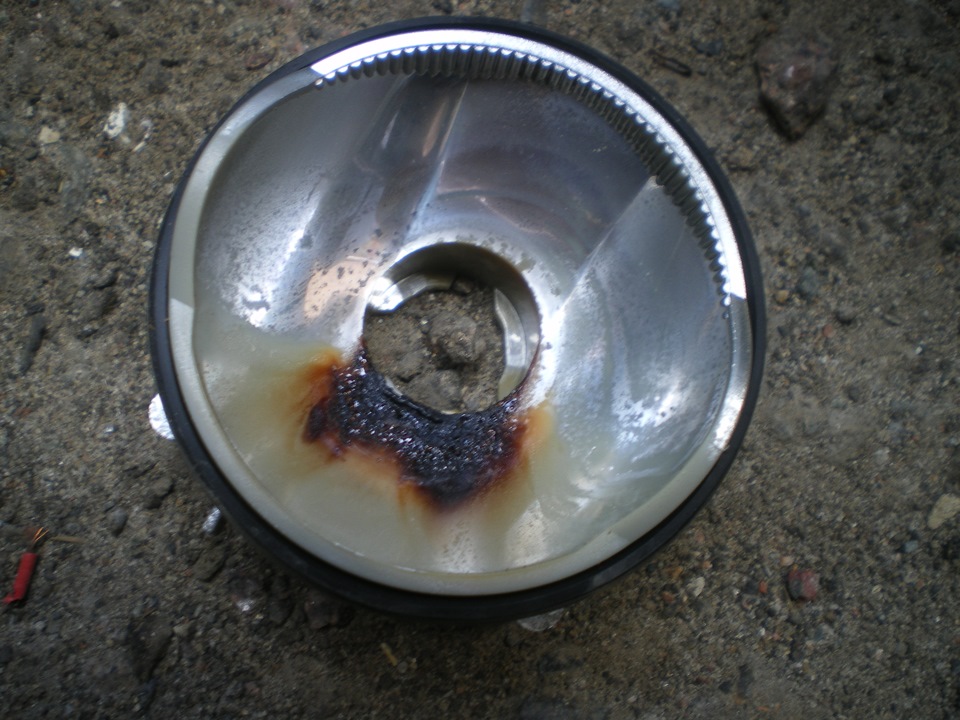

Старый отражатель случайно не китайский был?
Не, Бош
Тогда странно что поплавился. Обычно с китаем такие проблемы. Были случае что от китая замыкали туманки и горели машины.
У меня как-то лампочка из гнезда выпала включённая, и всю дорогу на нём лежала. Вот и оплавила(
