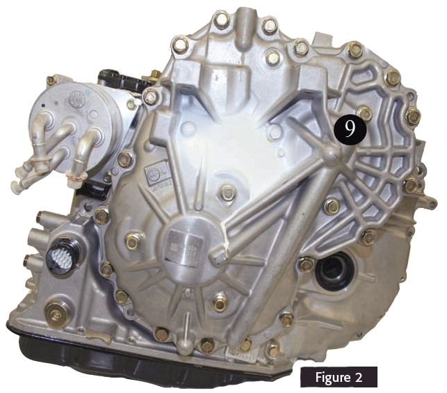

Механика — что видно снаружи.
Быстрый осмотр CVT обнаруживает два датчика холла (ISS и OSS), датчик диапазона трансмиссии (TRS — transmission range sensor), водно-масляный охладитель и множество датчиков давления. Компоненты, отмеченные на следующих картинках (1, 2, 3 и дальше) — это порты для измерения рабочего давления в различных частях трансмиссии
1 Давление в трубопроводе
2 Гидротрансформатор выкл
3 Первичный шкив вариатора
4 Сцепление режима D
5 Гидротрансформатор вкл
6 Датчик скорости вращения на входе (ISS)
7 Радиатор
8 Сквозной электрический разъем
9 Вторичный вариатор
10 Сцепление режима R
11 Датчик текущего коэфф. передачи (диапазона) (TRS)
12 Датчик скорости вращения на выходе (OSS)
Но не пытайтесь попросту подключить туда любой датчик давления. Используйте измеритель, рассчитанный, как минимум, на 70 bar. Типичное рабочее давление может легко достигнуть 55…62 bar для приложения необходимой силы к ремню CVT (рис 4).
Во время измерения давления можно увидеть второй пик вариаторного давления в переходном процессе от движения к остановке — во время снижения коэффициента передачи вплоть до полной остановки автомобиля. После того, как трансмиссия перестала вращаться, CVT не может изменить коэффициент передачи, потому что вариаторы должны вращаться для смены КП. Поговорим об этом позже. Типичные значения рабочих давлений приведены в таблице:
__________________________________ Мин/макс _______ Типичное на х/х
Рабочее давление в трубопроводе … 5-60 … 5-15 bar
Первичное сцепление … 1-15 … 5-10 bar
Входной шкив вариатора … 1-60 … 1-15 bar
Гидротрансформатор вкл/выкл … 0-10 … 1- 7 bar
Вторичный шкив вариатора … 1-60 … 1-15 bar
Задний тормоз … 1-15 … 5-10 bar

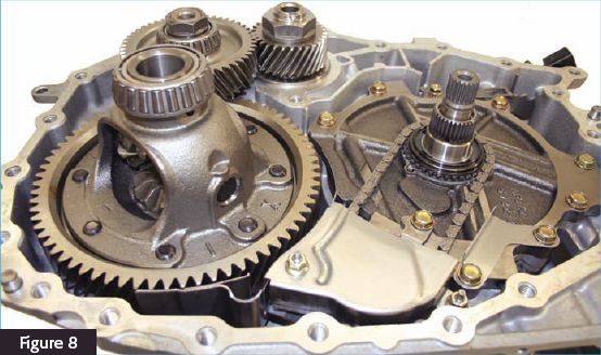

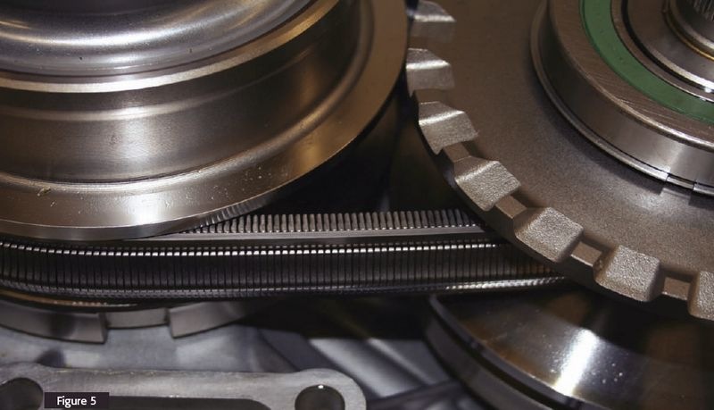

Механика — внутри.
Секреты CVT находятся внутри ее корпуса. Здесь находятся два вариаторных шкива, стальной ремень, помпа высокого давления, клапанные корпуса вместе с соленоидами, планетарный набор шестерен (в том числе и для задней передачи) и пару пакетов муфт (для режимов D и R). См.рис 5
Работа вариатора похожа на звездочки и цепной привод обычного велосипеда. Вместо цепи, CVT использует ремень, движущийся по поверхности шкивов двух вариаторов. Для изменения передаточного числа шкивы меняют свой диаметр.
Первичный шкив вариатора соединен при помощи муфты, которая всегда подключена в режиме D. Входной шкив толкает вторичный при помощи при помощи специального стального ремня, состоящего из множества сегментов. Управление изменением коэфф. передачи происходит модуляцией соленоидов, что приводит к изменению давления внутри каждого из двух вариаторных шкивов.
TCM (transmission control module — прим.перев) может менять расстояние между поверхностями двух вариаторных шкивов. Это позволяет ремню вращаться на первичном шкиве медленнее (имитируя пониженную передачу) или быстрее (имитируя повышенную передачу). Изменяя положение вариаторного шкива, TCM может достигнуть любого коэффициента передачи в диапазоне от 2.349:1 до 0.394:1
Только один компонент соединяет два шкива — это ремень. Как и в вариаторах фирмы Honda, ремень собран из множества стальных сегментов со специальными вырезами, плотно закрепленными между собой при помощи слоеной стальной ленты. Ремень является толкающим, а не тянущим. Это значит, что первичный шкив вариатора толкает вторичный при помощи стального ремня.
Эта концепция предполагает, что сталь не может быть сжата, т.е. ремень не может "износиться" (т.е. растянуться) с течением времени. Поскольку сегменты ремня очень плотно связанны между собой, он работает как единая стальная структура, которая передает крутящий момент от одного шкива к другому. Эта разработка очень сильно отличается от моделей фирмы ZF, которая использует цепи и зубцы, когда один шкив тянет за собой другой.
Во всех конструкциях вариаторов давление является ключевым компонентом. Проскальзывание ремня между поверхностями шкивов может быстро вывести его из строя. Вот почему вариаторные трансмиссии используют сумасшедшие давления и специальные жидкости.

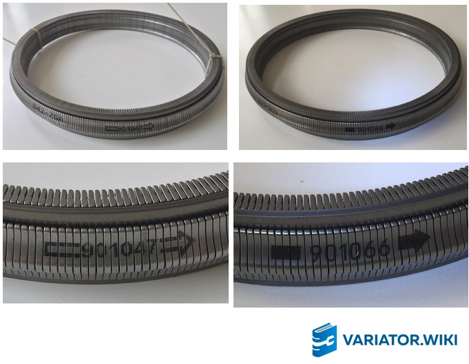

Ремень вариатора (примерная цена 20 000р)

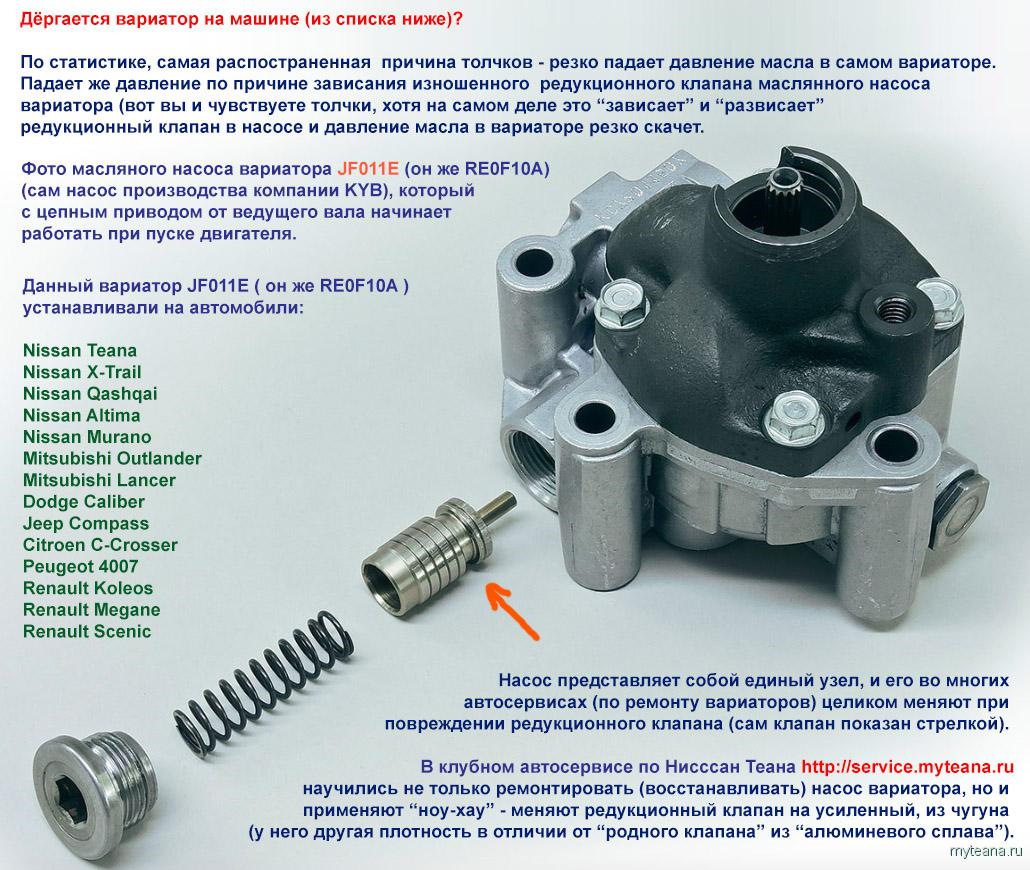

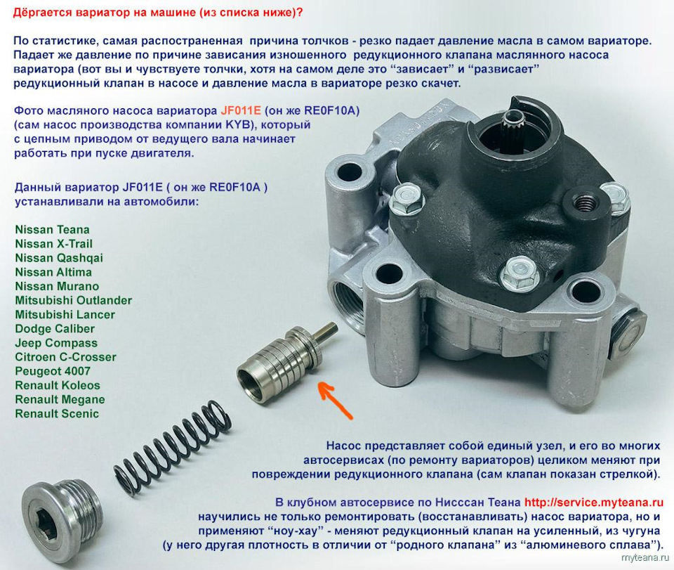

Полезная статья, спасибо! Видимо, у меня заедает редукционный клапан — при интенсивном разгоне ощущается вибрация. Когда купил автомобиль, вибрация ощущалась при любом разгоне. Залил ХАДО присадку для вариаторов, чуть лучше стала работать. Хотя это не то что полумера, это недополумера вообще. Присадка эта, судя по указаниям на упаковке, должна проработать около 1500 км для достижения максимального эффекта. Осталось около 1100 км мне. После этого заменю масло и все фильтра, снова добавлю ХАДО. Ну а если не поможет, буду готовиться к замене варриатора от Х-Трейл Т31, на Дальнем Востоке их тут хватает. Цена, правда не очень радует… Но если нужно будет, буду менять.
Привет.как показало себя ХАДО?
Здравствуйте. Никак, в итоге перебрал вариатор
ПОнял, печально.Спасибо за информацию

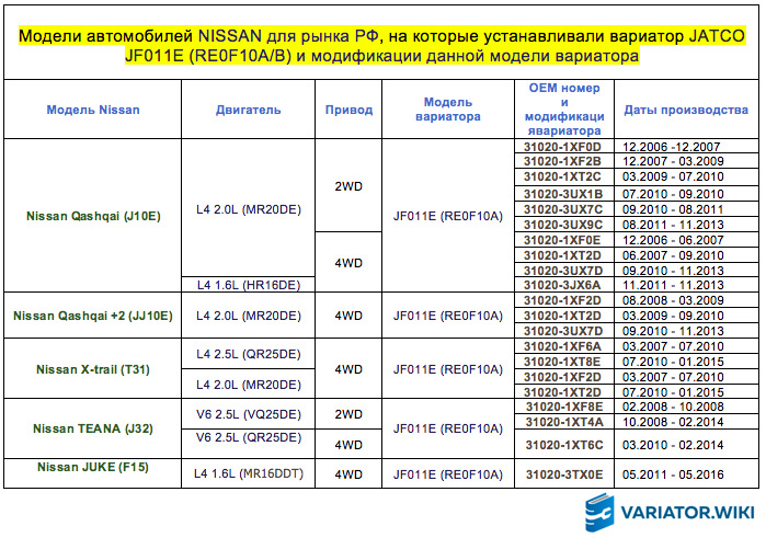

Здравствуйте. Приговорили вариатор на xtrail t31 4wd qr25de. Нашел контракт аналогичный, но он с правого руля. Возможны ли проблемы в работе, если на левый руль поставить вариатор с правого руля?
Не получится поставить ))) Помимо номера модели вариатора, есть такое понятие, как модификация(!) вариатора.
На Nissan Nissan X-TRAIL (в кузове T31) с двигателем L4 2.5L (QR25DE) и L4 2.0L (MR20DE) в 2007-2015 устанавливали вариатор RE0F10A (по классификации Nissan), он же JF011E по классификации Jatco. Вариатор распространенный (на очень много моделей авто его ставили), но подвидов (модификаций) ещё больше.
2. Если брать полный привод (4WD) этот вариатор на X-TRAIL (для рынка РФ) имел четыре не взаимозаменяемые(!) модификации (именно модификация написана на самом корпусе), принскрин ниже:
31020-1XF6A
31020-1XT8E
31020-1XF2D
31020-1XT2D
Нельзя вместо одного поставить другую модификацию.
3. Праворульные авто имеют другую подвеску. Например, на Ниссан Теана с левым рулем имеет подрамник, а точно такая же с таким же двигателем Ниссан Теана с правым рулём — имеет "лыжу" вместо подрамника. Соответственно вариаторы (хоть и оба называются RE0F10A) по факту не взаимозаменяемые — там даже литьё корпуса у них иное. И на Nissan X-TRAIL такая же петрушка.
4. Всегда надо сначала вскрыть и отдефектовать свой неисправный вариатор (поняв повреждения по акту дефектовки) и только потом взвешенно принимать решение — ремонтировать ли свой вариатор или покупать б/у (с неизвестным остаточным ресурсом) Это тоже уже многие неоднократно проходили. Скупой всегда платит дважды )))

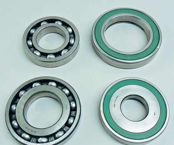

Конусные подшипники на эту модель вариатора — недорогие. Их всего 4 фактически. Два на первичном валу, два на вторичном. Повреждается чаще всего какой-то один (иногда два). Стоят они 2100 — 2500 руб за штуку. Нормальная процедура замены подшипника первичного и/или вторичного вала – так же подразумевает снятие вариатора с автомобиля и полноценную разборку вариатора на специальном помывочном столе.
а) Подшипник ведомого вала, со стороны корпуса:
KOYO NUP208-4
RNU208-3
OEM номер (Nissan): 31455-1XF0B
OEM номер (Nissan): 31409-1XF1B (без внутр. обоймы)
OEM номер (Mitsubishi) F11-1489-1
Альтернативные номера KOYO NUP208-4 и KOYO D 33228N (есть так же RNU208-3 KOYO, он роликовый)
б) Подшипник ведомого вала, со стороны задней крышки:
(NSK) B45-108 HTF
OEM номер (Nissan): 31409-1XF0E
OEM номер (Mitsubishi): F11-3259-1
Альтернативный номер B45-108HTF (NSK)
в) Подшипник ведущего вала, со стороны корпуса:
B60-57NXUR (NSK)
OEM номер (Nissan): 31409-1XF0C
OEM номер (Mitsubishi): F11-3464-1
Альтернативный номер B60-57NXUR (NSK)
г) Подшипник ведущего вала, со стороны задней крышки:
B40-21OUR NSK
OEM номер (Nissan): 31409-1XF0D
OEM номер (Mitsubishi): F11-3223-1
Альтернативный номер B40-21OUR NSK

Всем привет! Машина Сitroen С Сrosser 2.4 CVT. При езде когда даешь газу, начинают плавать обороты от 1500 до 2500. Когда плавают обороты машина едет рывками. После того как поездишь мин 20, все проходит.
На Citroen C-Crosser стоит вариатор F1CJA / W1CJA (по классификации Mitsubishi). Он же на самом деле Jatco JF011E, он же RE0F10A/B (по классификации Nissan). По сути — это одна и та же модель вариатора и их было выпущено более 1 млн (то есть опыт ремонта их уже у многих есть и большой — даже тюнингом вариатора уже некоторые занимаются)
Когда на этой модели вариатора (более правильно называть его по имени производителя, Jatco JF011E) начинают "плавать обороты" и машина "едет рывками", то скорее всего причина кроется в зависании "редукционного клапана маслинного насоса вариатора". Деталь эта стоит 1700 — 3000 руб (в зависимости от производителя). Правда чтобы заменить этот клапан — приходится снимать вариатор с машины.
Вот видео с описанием этой проблемы.
А ниже картинка с фото и описанием проблемы —
Спасибо! Когда сняли поддон вариатора, увидели металлическую ленту, которая валялась лафтаками. Вариатор под замену, поставили контрактный.
Доброго времени. Авто peugeot 4007 2.4 cvt. Как извнстно у вариатора есть такая особенность как торможение двигателем. Причем у ниссанов уровень торможени можно регулировать. Возможно вы владеете информацией о принципе работы данного процесса, данными с каких датчиков оперирует блок управления для осуществления торможения. Проблема заключается в том что периодически уровень торможения слишком сильный вплоть до легкого удара (клевка ) если резко бросить газ. Диагностика ни вариатора ни двтгателя результатов не дает. Может есть мысли куда копать. Заранее благодарен за совет.
Несмотря на один и тот же вариатор (JATCO JF011E ) там стоят разные гидроблоки! )))
Nissan присвоила этому вариатору индекс — RE0F10A,
компания Mitsubishi — F1CJA / W1CJA (передний/полный привод). То есть, на Peugeot 4007 стоит точно такой же, как и на Mitsubishi — F1CJA / W1CJA. И если железо там одинаковое (конуса, ремень, насос, подшипники, фрикционы и т д) то электрическая часть разная и настроена она по разному. И у Ниссанов (TEANA, X-TRAIL) торможением можно регулировать, а у Mitsubishi OUTLANDER (Peugeot 4007) увы нет.
Вот видео, которое показывает это —

Здравствуйте. Не увидел номер цепи вариатора, только примерную цену в 20 тыр) Подскажите пожалуйста, если знаете? Благодарю!
Смотря на какой вариатор (модели и модификации вариаторов — разные)
Вариатор Jatco JF011E = RE0F10A/B (Nissan) = W1CJA / F1CJA (Mitsubishi)
Используется две разные цепи (правильнее сказать два металических ремня)
а) Простой ремень (на 10 металлических лент) — Bosch 901066
б) Усиленный ремень (на 12 металлических лент). — Bosch 901047
Если вы ремонтируете машину для себя (и в планах проездить на машине несколько лет), то есть смысл ставить именно усиленный вариант (Bosch 901047)
Подробнее вот тут есть — variator.wiki/cvt-jatco-j…-w1cja-fk0-fk8-cvt2-cvt2m
