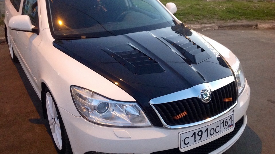

Собственно движуха началась с поста шкодовода Lis-0 о дербане своей тачки. Позиций у него было много, но мне приглянулся капот с «жабрами». Такой спортивный, агрессивный и безусловно очень заметный и дерзкий ))
В ходе переписки я узнал, что этот капот стоял на РС-ке, которая в свое время принимала участие в кольцевых гонках. Короче решено – беру! Пара недель ожидания и капот у меня. Спасибо тебе, Lis-0! ;)
В общем, что я думаю обо всем этом – Капот буду красить в цвет кузова, однозначно. Ибо не мой это стайл, что бы половина машины была черная, половина белая. С крыши, кстати, тоже пленку содрал по этой причине )) Ну и жабры, соответственно, тоже будут белые.
Теперь обратимся к капоту. Вот такой он лежит и ждет когда «жабры» будут сняты с него.
Если честно, слово «жабры» мне не очень нравится и не сильно оно применимо в данном случае. Меня многие спрашивают о том, почему же щели расположены НЕ навстречу набегающему потоку? Видимо люди представляют себе, что жабры должны выполнять функцию воздухозаборников, наподобие той ноздри на капоте Субару, которая служит для охлаждения интеркулера. Я же полагаю, что данные «жабры» выполняют функцию отвода горячего воздуха из подкапотного пространства. У кого какие мысли по этому поводу?
Для наилучшего окрашивания всей конструкции, необходимо было отделить воздухоотводы от капота. Ведь если покрасить все целиком, то краска в месте сопряжения накладки и капота рано или поздно треснет и вид будет не айс!
Основная трудность заключалась в том, что до конца не было известно, каким образом накладки прикреплены к капоту. Начал с того, что высверлил все заклепки. Ситуация не поменялась – накладки мертво сидели на своих местах. Вооружившись большим канцелярским ножом, я, как хирург, начал отделять плоть от плоти… Давалось все это с большим трудом, потому что накладки, как оказалось, были посажены на стекольный герметик! Все ребята на серваке принимали участие в операции! Отдаю им должное! Спасибо за помощь, ребята! Именно они и подсказали мне, что нужно использовать фен для прогрева капота. После прогрева, герметик резался куда легче.
Через полтора часа мучения/кавыряния/царапания капота, накладки были демонтированы.
Сами накладки выполнены из пластика, производство похоже на фабричное. Название не подскажу, к сожалению. Сетки самые обычные — мелкоячеистые. Их я планирую оставить в черном цвете, чтобы был хоть какой-то контраст. Да и, вроде бы как, на всех подобных деталях обычно используют сетки черного цвета ;)
Накладки отсоединены и вот так капот выглядит без них:
Теперь остается отдать капот и накладки на покраску, а затем установить все это дело на машину!
Stay tuned, посоны! ;))
