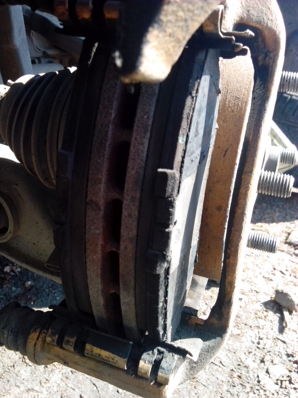

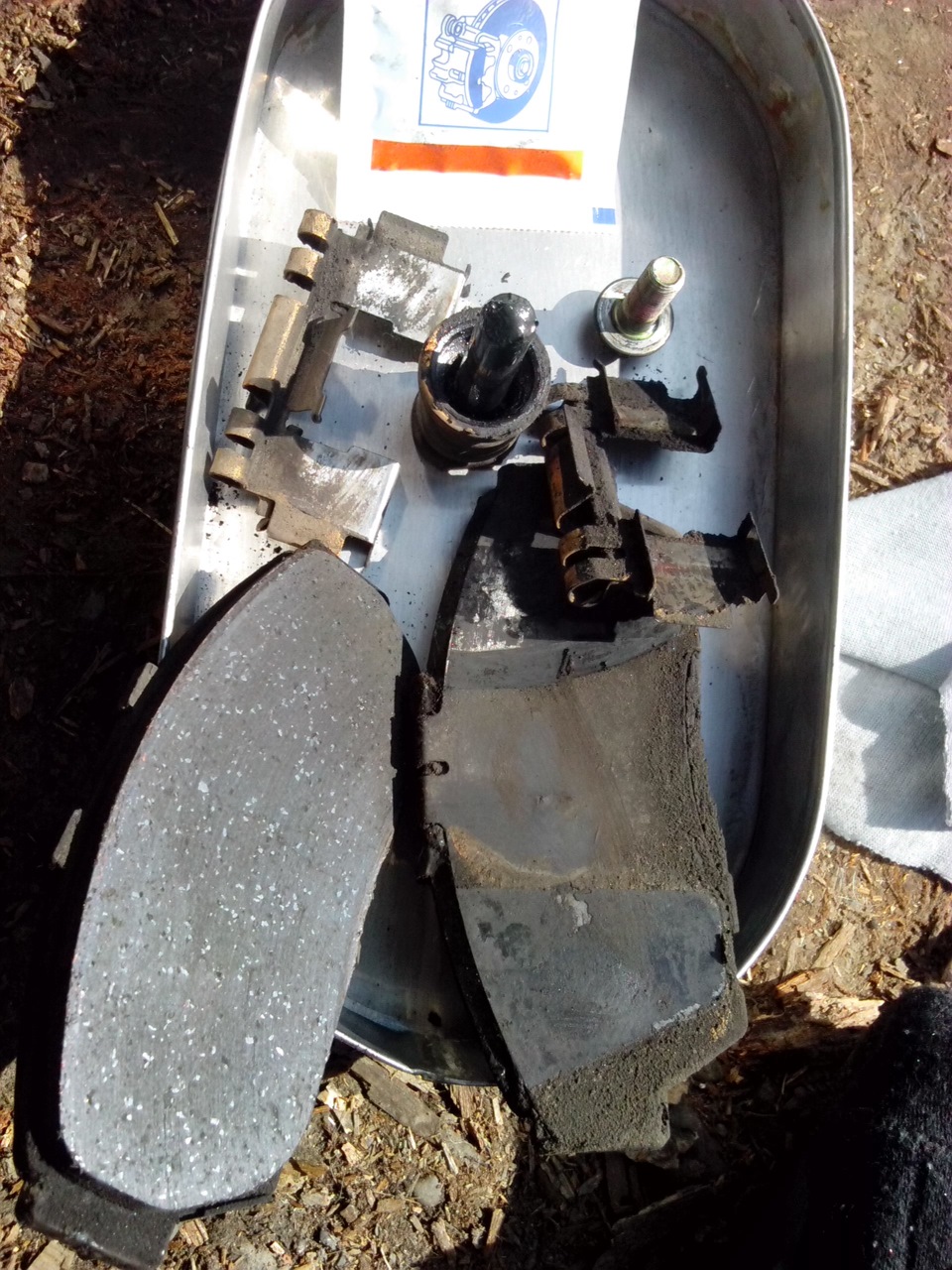

Открутили суппорт, всё в гари тормозной. 36 тыс пробег, колодки оригинал еще
купил смазку Ликви Моли, на 2 суппорта хватило, держит 1000 градусов, другие просто горят и смываются водой

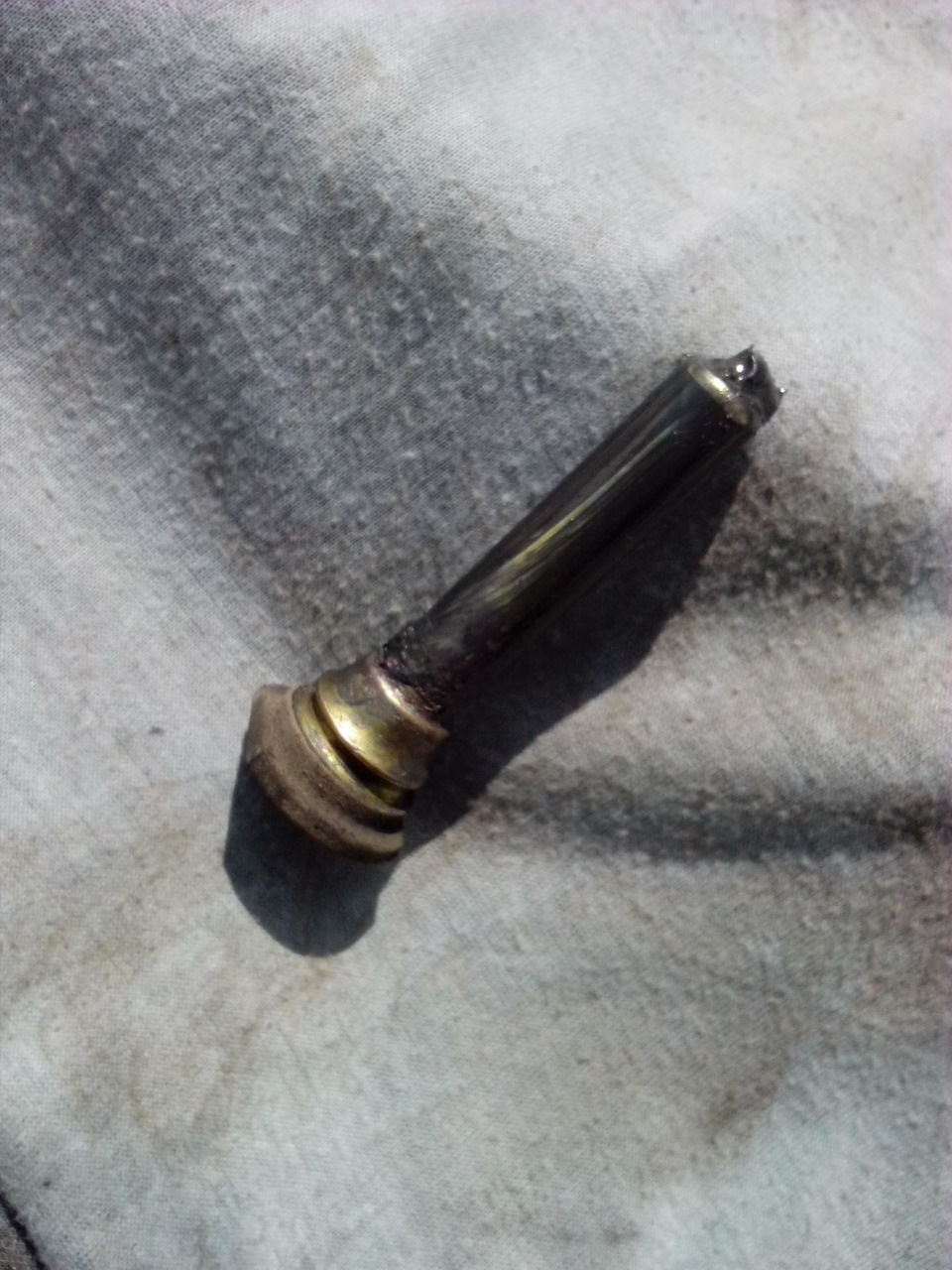

все снял, направляющие в норме, пыльники на них целые
начинаем чистить копоть, тут половину скобки отдраил

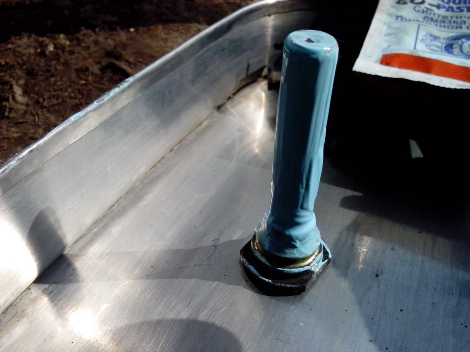

направляющая с грязной смазкой, её нужно очистить
смазанная направляющая

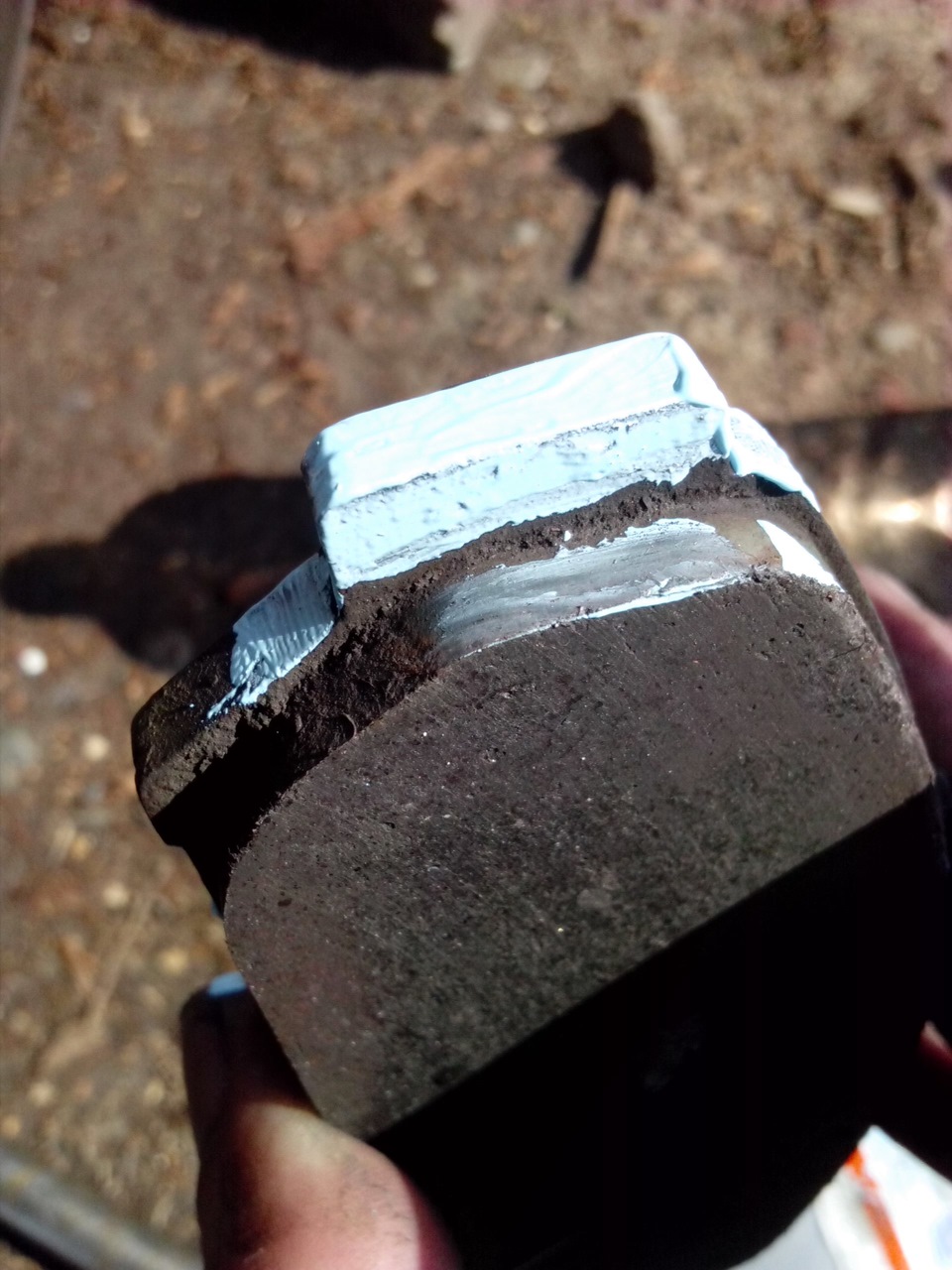

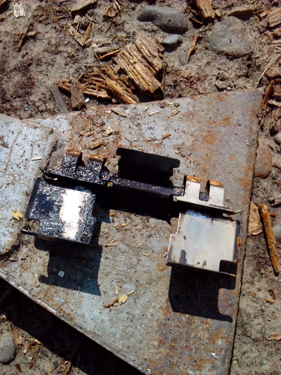

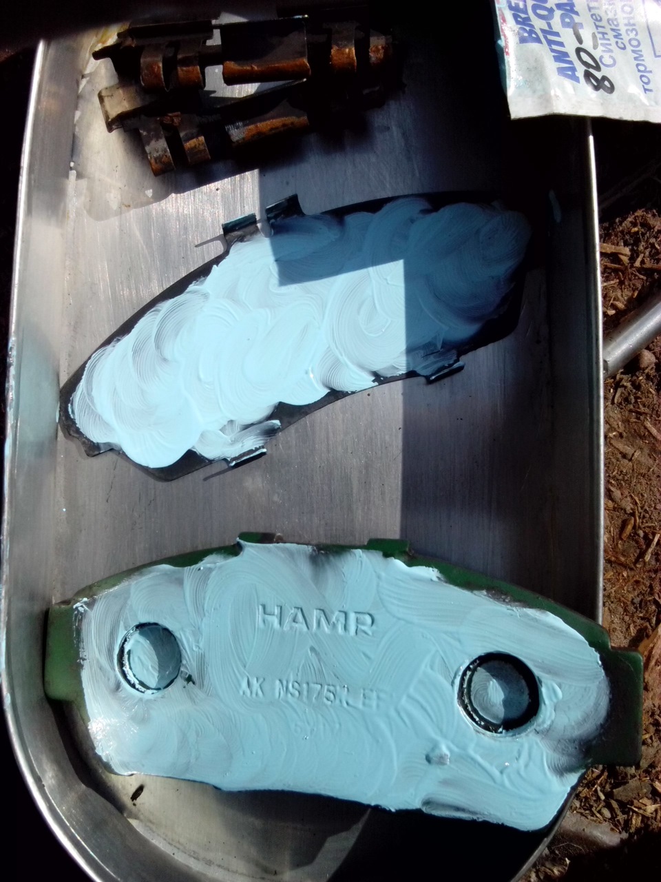

смазал колодки и антискрипные пластины, кстати на них была старая смазка, с японии, у нас так не принято смазывать…
посадочные места колодок тоже нужно смазывать

Разбирай по новой направляющие, по новой мой, бери другую смазку. На драйве уже человек 20, только я видел, кто подстрял с этой голубой смазкой Ликви Моли. Сам на личном опыте убедился, что дня через 2-3, максимум неделю, эта смазка превращается в пыль и направляющие просто заклинивает.

Вот даже статетейка на эту тему, там в коментариях интересную ссылку дают, на этот продукт Ликви Моли www.drive2.ru/l/807459/
