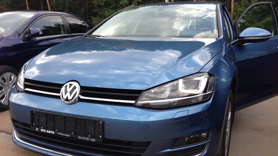

С начала лета стал появляться протяжный вой в салоне. Появляется на несколько секунд и пропадает также неожиданно. Бывает несколько раз в неделю, бывает ни разу. Нашел на ютьюбе видео как воет кондиционер в Октавии, звук 100% как у меня:
А так, все отлично, машинка радует! На следующей неделе ТО-1, может что-то скажут.
