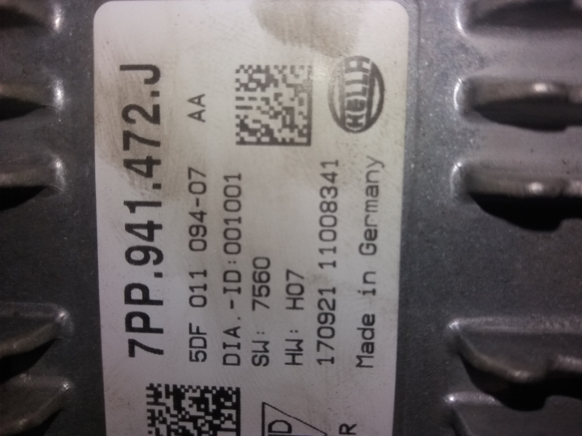

Список необходимых запчастей:
Фара левая 4G0941773C
Фара правая 4G0941774C
Блок питания 4H0907472B 2шт
Блок упр дневным светом 4G0907697F 2шт
Блок управления адаптивного света 4H0907472 2шт
Вентелятор 4G0907463 2шт
Блок управления электрикой (09) 4H0907063CGZ00
Разъём диодной фары 4G0973862 2шт
Разъём ксеноновой фары (папа) для переходника 1J0973837 2шт
Пины в разём диодных фар 000979019E 9шт + 000979021E 4шт
Пины штыревые в разём ксеноновых фар для переходника 000979020E 7шт + 000979022E 10шт
Фары купил сразу с блоками, потому фоток блоков не делал :)
