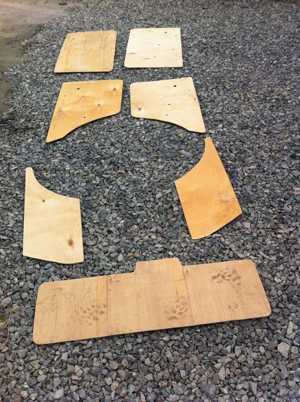

Ну и последнее это дверные карты, боковинки в багажнике и карта с крышки багажника. Изначально делал лекалы на бумаге для того чтобы отметить расположение отверстий куда вставлялись родные пистоны. Затем на фанере отчерчены все карты с отверстиями под болты для ручки и крутилок стеклоподъемника. Лобзик в помощь и снова работа кипит)))) вырезав все карты и отверстия в них пошел подгонять по месту (где отверстие рассверлить под болты для ручки, где нужно подрезать так как в пазы не входит). Затеп приклеил лекалы и отметил раположение отверстий под пистоны. Перенес все это на фанеру и просверлил. Вновь пошел смотреть вдруг промахнулся, и так оно и было но незначительно. Взяв шруповерт со сверлом все подогнал как и должно быть. Крепиться она теперь будет на пистоны от восьмерки (думаю правильно сказал), они двух составные часть которая расширяется и шляпка с гвоздиком. При моем желании потом все можно будет аккуратно снять не сломав пистон как это происходит при старом креплении.

а зачем фанера в дверях? Тупо весу придаст… Для звука толку 0…
А так красава)
А из чего предлагаешь? Таких больших листов цельного дерева не видел, чтобы из нее сделать) Да и придумывать там мало пространства, все будет в торпеду упираться. И о что 4 мм большой вес дадут, не думаю))))
