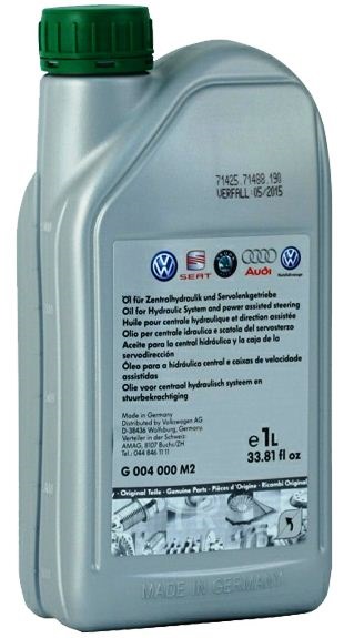

Была заменена жидкость в гидроусилителе руля. Жидкость покупал оригинал G 004 000 M2 ,
2 канистры по 1 литру каждая. По факту если есть необходимость действовать экономно, то можно обойтись и 1 л…

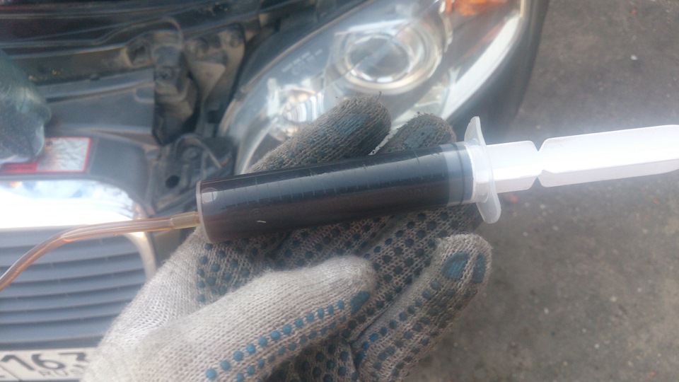

Шприцом откачал все что можно из бачка ГУР, снял бачок чтобы промыть его, затем поставил его обратно, подцепил шланг прямой подачи жидкости (тот который толще), обратку в бутылку для слива грязной жидкости.
Далее вывесил машину на 2-х домкратах,
залил в бачок новую жидкость, и начал крутить рулем из одного крайнего положения в другое, попросив друга контролировать уровень жидкости. В итоге чистая жидкость из шланга обратки пошла примерно после заливки 1 л. и 100 мл. чистой жидкости, т.е. грубо, 1 литра достаточно для 90% обновления жидкости.
Вот в принципе и все процедура!

Как после замены жидкости стал легче крутится руль или как?
Я не заметил разницы, если честно…
