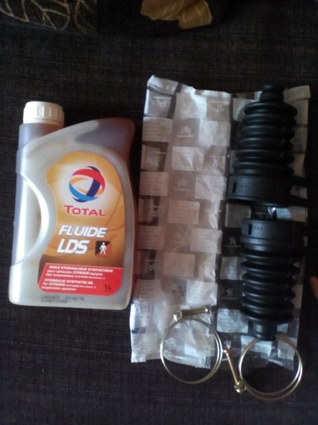

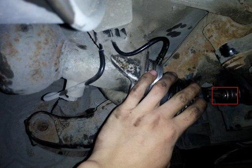

Пришло время заднего пыльника и решил заменить оба.Полистав ваши БЖ пошел менять в месть с XnightX.Все оказалась просто даже колеса не откручивал(подложил доски под машину, опустил в низ и стравил давление), одно только не сложилась левый шток не захотел вылезать(на фото 1), зажали его газовым ключом и легким ударом молотка он вылез.Родные хомуты установить не получилось по этому поставил купленные за рание, ну вот и все

какие трудности возникли?
самая большая это не смог одеть оригинальный хамут, а с другой справились там описана
После того, как опустил мышину давления в системе не было? Со шлангов обратки на стойках жидкость не вытекала?
немного совсем вытекла
