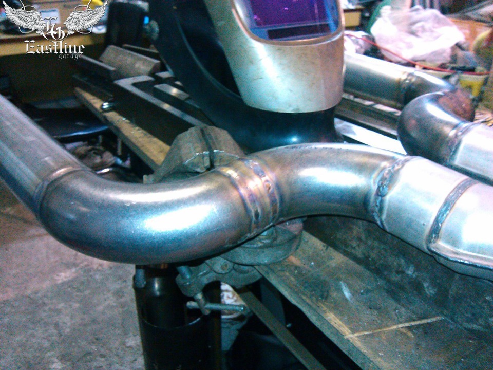

Итак, что было сделано? Мотор поставили 1uz-fe vvti от Toyota Crown Majesta. Опоры двс кастом. Двигатель сел отлично, как будто там и стоял! А самое главное, что коробка родная j160 осталась на штатном месте, крепится родной траверсой и на родном кардане, что не может не радовать. Переходная плита и маховик кастом, у ребят уже все налажено и изобретать ничего не пришлось, сцепление от Калдины 3S-GTE, никакого колхоза.
Сразу поставили жирный радиатор от IS300, а вентиляторы оставили родные… Как показывает практика, этого хватает даже для дрифта, ну а у меня авто больше для покатушек по городу.
Вылезло несколько косяков по электрике (на приборной панели образовалась «елочная гирлянда»). Но, будем решать проблемы по мере их поступления. Главное что работает спидометр и температура двигателя, а вот тахометр нагло врет. Уровень топлива вроде как работает, но мне кажется что все-таки грешит, ABS работает, про трекшн контроль можно забыть, но здесь он и не нужен… Постоянно горит уровень масла, но ничего, в ближайшее время все мы это погасим, исправим, ну или на крайняк лампочки вынем "лишние" из приборки =)))

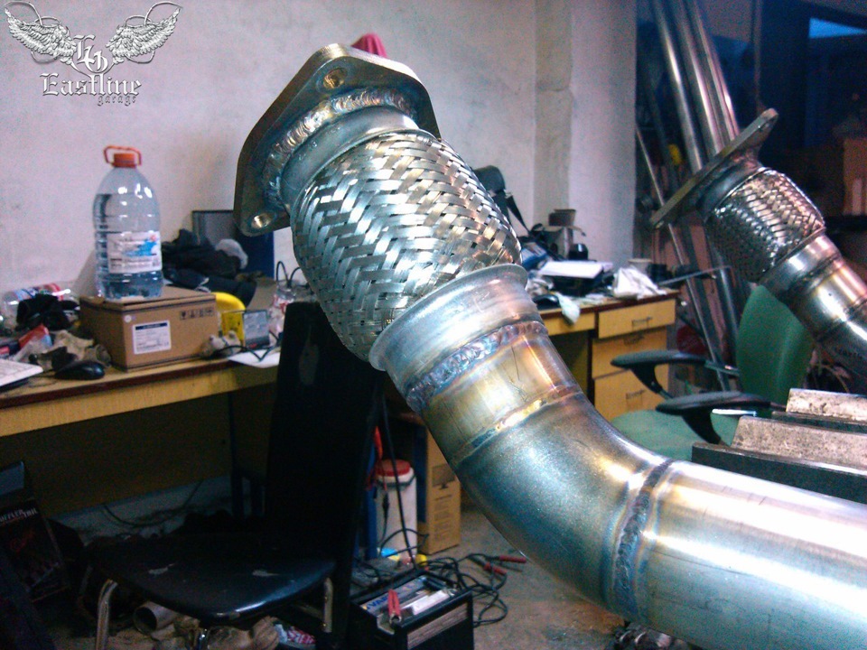

Выхлоп, это отдельная история! Все варили на 63 трубе, из 2х коллекторов переходит в одну трубку, швы просто секс… Ребята могут! Заднюю часть оставили пока родную на 63, но в дальнейшем сзади будет 76. Раздвоенного выхлопа здесь не будет однозначно, но ТТЕшную банку придется заменить на что-нибудь подходящее к V8. Но даже на сегодняшний день, от этого звука идут мурашки по коже, появляется тупая улыбка, а прохожие провожают удивленным взглядом и сворачивают шеи! )))

только швы сварки надо было обработать цинковым грунтом
это плюс два года жизни в местах сварки.
Спасибо за совет
он и температуру до +800С держит.
