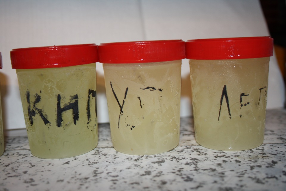

Зимняя солярка, антигели

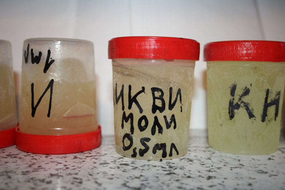

Сегодня ночью удалось протестировать еще три смеси с летней соляркой.
Первый образец, друг Илюха откапал мне LIQUI MOLY
смешал ее как полагается с летней соляркой в пропорции 1 к 200.

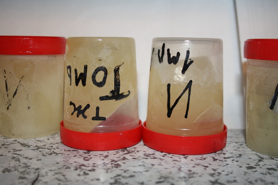

Для второй смеси была взята тормозная жидкость Томь dot4
была смешана с летней соляркой в пропорции 4 к 100.
Для третьей смеси была взята Жидкость И марки А и увеличена доза до 1 к 100.

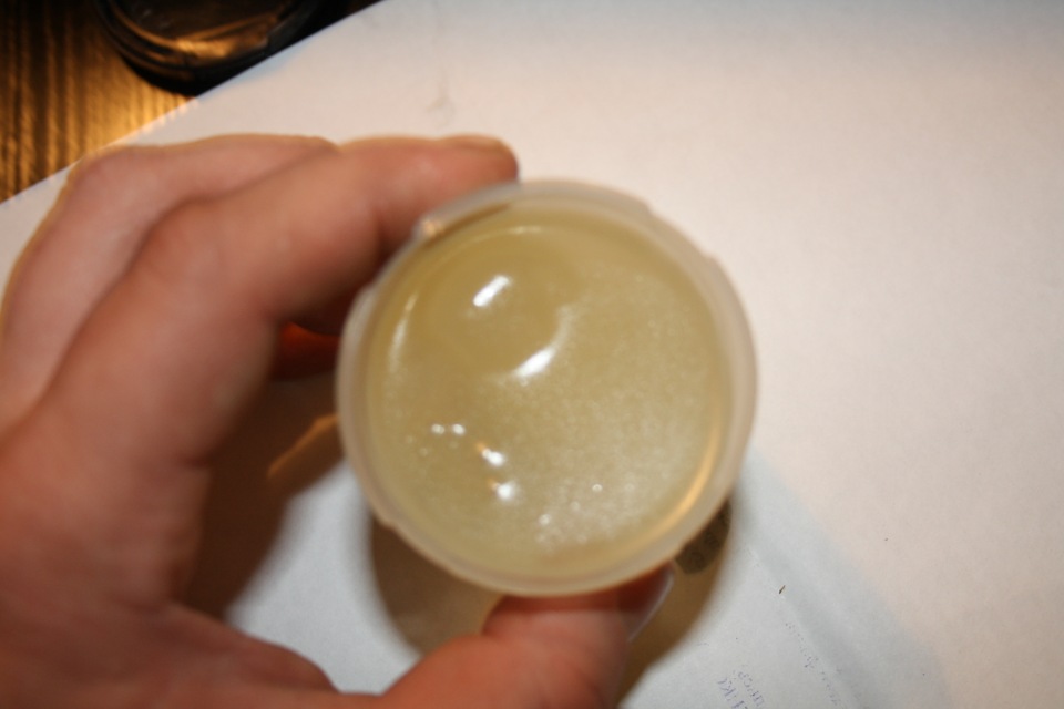

все три образца нагреты до комнатной температуры, хорошо размешены были помещены в пакет к старым образцам и выставлены на улицу. у Нас потеплело на улице всего -30 утром было.
через 9 часов достал образцы и посмотрел что произошло.
Смесь с тормозной и жидкостью "И" замерзли. либо надо увеличивать дозы, либо искать тормозуху не DOT4, кто что думает, у кого есть опыт езды с тормозухой?
а вот LIQUI MOLY красавчик, как и HIGH GEAR летнюю солярку оставил жидкой, пригодной для использования.

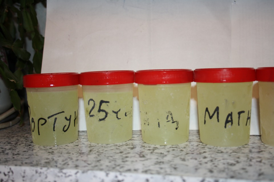

так же были осмотрены все старые образцы, которые уже провели больше суток на улице.
никаких изменений, вся зимняя солярка жидкая, ни каких намеков на хлопья или кисель, смесь с HIGH GEAR так же жидкая, никаких вопросов по ней. Летняя и образец с малой дозой "И" замерзщие.

так же хочется отметить несколько комментариев к первому посту, считаю их полезными.
ORK-22
"Мы в свои камазы на работе льём авиационного керасина на 400 литров 50 литров керасина. И спокойно ездием при минус 40 и ниже. Вообще говорят что можно даже 50/50 разбавлять, но нужды пока не было. Соляра зимняя расчитана на -35"
SergT29
"Межсезонье прошло, ДТ должен быть настоящий…тем более в северных регионах, в южных продавцы могут долго летнюю продавать чтобы продать все запасы.Я добавляю 10- 15% авиационного керосина в межсезонье и в подозрительный ДТ.
Керосина много добавлять нельзя!Керосин не смазывает топливную аппаратуру и цетановое число керосина ниже чем у ДТ.
Жидкость И, не даёт воде замерзать и выпадает в осадок при этом забивает фильтра!Её лучше добавлять для осушения топлива в баке, с последующим сливом отстоят и заменой фильтров!
Есть присадка Халфрид дизель, почитайте в инете…
Я применял, двигатель работает мягче и экономичнее.Её ещё применяют как антигель, на это я внимание не обратил. При добавке в мазут позволяет сливать его зимой из цистерн без нагрева(сам не видел, рассказывали)."
TruckerStas
"Тормозная жидкость, если есть "сепары" или например на "америкосах" которые пригнаны из северных частей Америки в Россию, то они могут и на летней ездить, по рации парнишка говорил что ездит на летней, просто добавляет "тормозуху", у него видимо и подогрев стоит неплохой и плюс тормозуха на всякий пожарный.Разбавлял говорит 2/3 банки на 400-500 литров.И уже говорит второй год так ездит.

"рецепт от бывшего дальнобоя, теперь механика в грузовой фирме, парк — 73 дизельных машины:
1 — провереный поставшик топлива. для тех кто не покупает соряру бензовозами — проверенная заправка
2 — если вам не повезло или просто так поучилось, что заправились непонятно где и непонятно чем, то:
1 — спирт (любой — метил, медицинский, этил) на 500 литров топлива 0,5 спирта
2 — тормозуха ( любая — дот, бакс, нева) тоже 0,5 на 500 литров
3 — всякие присадки (хай гир, разморазиватель, антигель) в соответствии с инструкцией
4 — бензин-80 или керосин 50 литров на 500 литров топлива
! НО ! помогает всё это, только если добавлять в ТЁПЛОЕ или ЖИДКОЕ топливо, то есть во время заправки!
если машина заправленна летним топливом и заморожена, а такое бывает, если водитель уволился или заболел в межсезонье, а потом стало надо запустить машину, то вам помогут только паяльные лампы, газовые горелки, тепловые пушки. НИКАКОЙ препарат или жидкость НЕ СПОСОБЕН сам пройти по топливопроводам и разморозить фильтра и насос."

Спасибо, отличный тест! Знаю тормозуху льют дот 3, дот 4 с черепашкой. Пропорция на бак 800 л примерно 1 л тормозухи. Сколько народу ездит и который год, проблем не возникало. Про опыт езды на соляре с тормозухой слышал только на грузовиках, про легковые пока не знаю. А так тормозуху льют в дафы, скании, маны, ивеки, мерсы… Ну мазы камазы это уже естественно))) Всё в порядке, никто не мерз, топливная чувствует себя замечательно

С тормозной жидкостью не все так, как говорили
может концентрация слабая, а может и впрямь дот4 не подходит как CheeRock писал.

Все нормально с современными дизелями, прошлой зимой без проблем в -35 заводился, на всякий случай добавлял хайгировский антигель.
Кастрол ТДА можно вместе с ХайГировским антигелем заливать?
думаю да. хотя я не заморачиваюсь присадками всякими, лучше бак летом помыть, да топливный фильтр менять каждую замену масла.

от кастрола парафин выпадает в осадок, так что может быть еще хуже

на манноле езжу уже 4 зиму, заливаю не 1мл на 1л, а поболее, в 2-3 раза больше, все нормально, еще ниразу не замерзла соляра, даже ездит как бы бодрее

Скорее всего, пропорция с тормозухой неверная. Я разбавляю 1 к 50, при этом ничего не замерзает. А в Кемерово и до -47 бывает.
Использую самую дешевую тормозуху.
