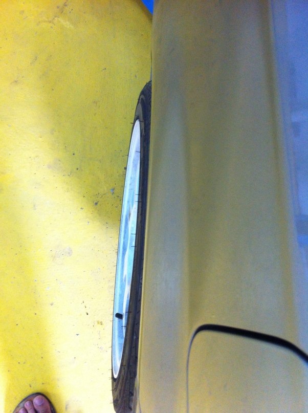

В связи с тем, что у англиков вылет не 45, как на наших а 50, вылет ожидаемо увеличился:
Но при этом, изменился развал левого колеса, и оно стало тереть об арку. Тут меня посетили смутные сомненния… Они развеялись после поездки на сход-развал — левый рычаг, по всей видимости, кривой, т.к. не только развал был сикось-накось на правом и левом колесах, но и схождение, одно в плюс, другое в минус… При этом, визуально рычаги ровные, без видимых следов ударов и т.д.

А какой развал? Диски у меня 35-го вылета, 7-я ширина
8J et25 развал -3.5
Развал решил. На фото развал -1
в стоке же -2
-2 максимально допустимо. в стоке развал зависит от занижения. у меня в полном стоке -1 было. при занижении 45-50 мм -1.4 стало.

Странно по моему у наших англичанок все таки 45 вылет, на всех колесах, хотя на вти версии точно не могу сказать. А это я как понимаю тормоза как раз от вти версии.
На ВТИ разболтовка 4x114, тут 4x100, хз. на правом вроде вылет не поменялся, может такой эфект от кривого рычага?
