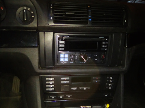

Брал вариант для багажниковой установки вместо штатного CD-чейнджера.
Коробочка встала аккурат в боковую грань рамки от штатного дивайса, каковой был демонтирован и отправлен на долгосрочное хранение. Дополнительно закрепил велкрой на двустороннем скотче.
Флэшка на 32 гига. Структура файлов — основные 6 папок, в каждой можно либо навалить 99 файлов, либо до 99 подпапок с 99 вложенными файлами. У меня получилось по 3-4 подпапки с 50-80 файлами в каждой. В режиме рандомного перебора штатная "голова" шарится по всем подпапкам внутри одной из 6 основных.
Желательно было бы иметь возможность сделать больше 6 основных, но пока никак не найду тех, кто знает как. Видел только варианты для комплектаций с навигацией/большим экраном.
Звук, и без того сильно неидеальный (после ЛС400 особо заметно), лучше не стал. Некоторые файлы, прекрасно и неотличимо от остальных отыгрываемые на других авто, начинают порождать какие-то адские хрипы, дребезжания и искажения. Пока причина мне неясна, буду неспешно копать решения. Если кто сталкивался, буду признателен за подсказку.
В целом же добавление полезное.
