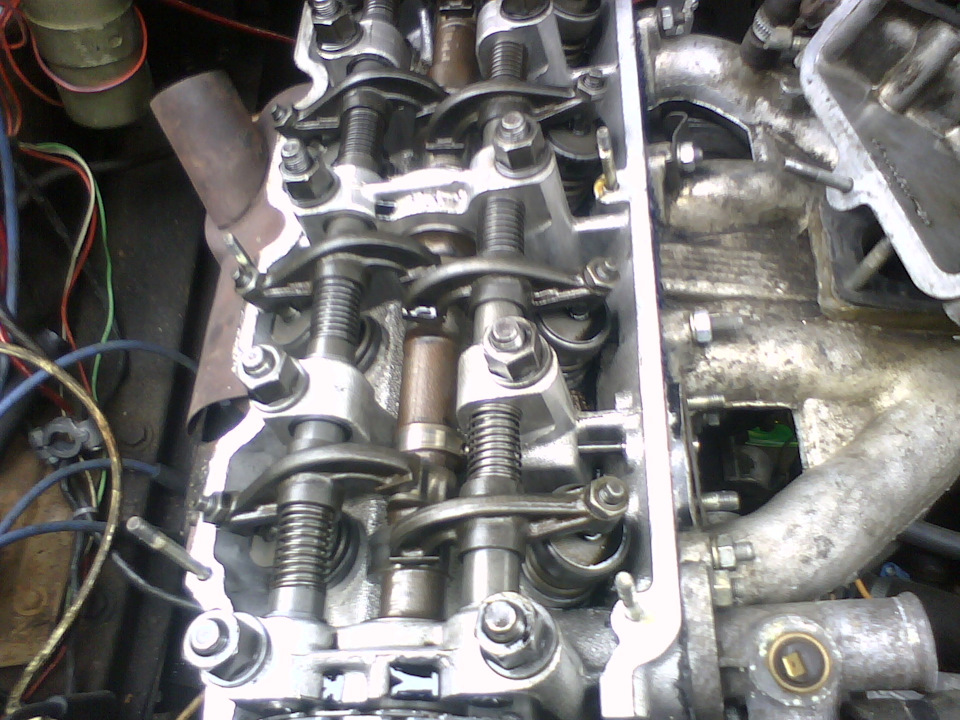

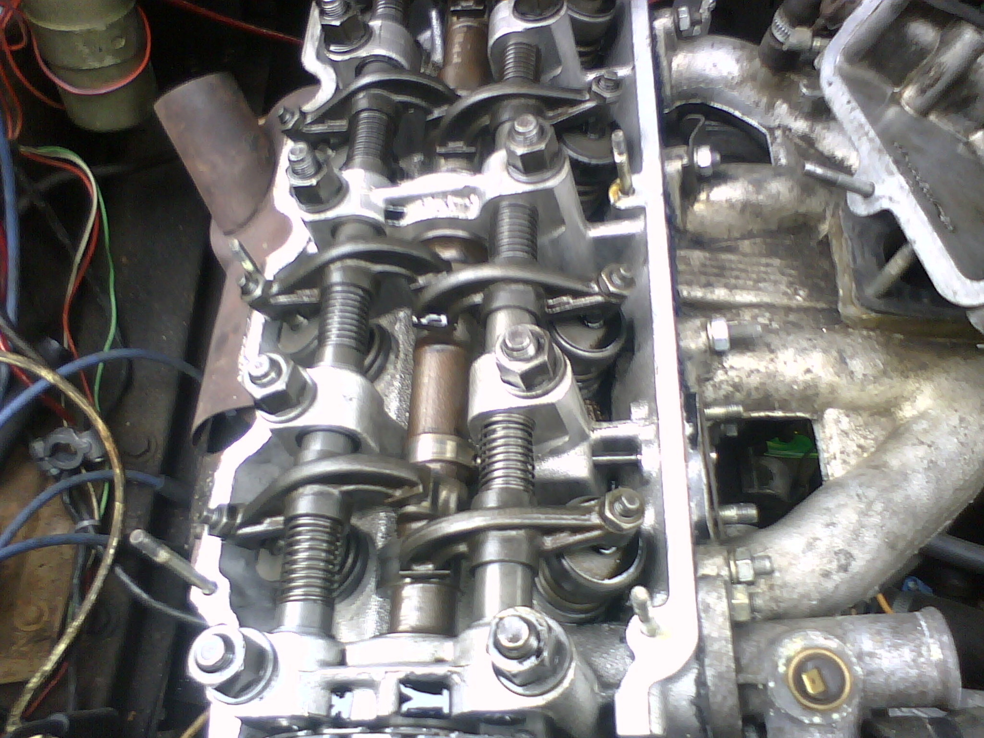

Всем привет! Да просто захотелось сказать. Долго искал причину нашли при помощь другой машины. Причина вот в чем была. Проехался 100 км суши весла. Танцуй не танцуй, а она дальше не едет. Стояло БСЗ катушка новая, коммутатор новый, датчик холла и остальное все было новое, но не ехала машина без аварийного зажигания. Когда отдал https://www.drive2.ru/users/makci/ на тест, то пошли тем же путем пока не поменяли косу от коммутатора к трамблера и машина поехала. Опять же спасибо добрым людям за подсказку. Я оставил https://www.drive2.ru/users/makci/ всю систему, а себе из новых и б\у запчастей собрал другой комплект. Что выдумает машина стала работать, но не как часики. Засраны были свечи. Осталось поменять свечи и настроить карб. Да чуть не забыл спросите она же у тебя кипела. Да нашел и эту проблему замена прокладку ГБЦ. Протяжка два раза на холодную и в третий раз на горячию. Стрелка да же на белую зону не заходить, хоть пока что на воде, для пробы. Денег нет да же на тосол. Так же вот такие дела. Всем пока фото нет так как не фотографировал. Всех благ и удачи на дорогах.
