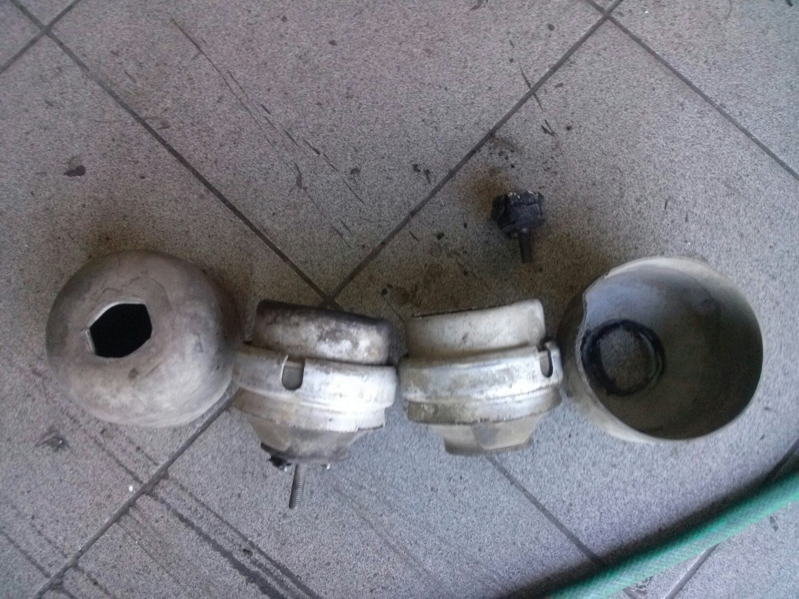

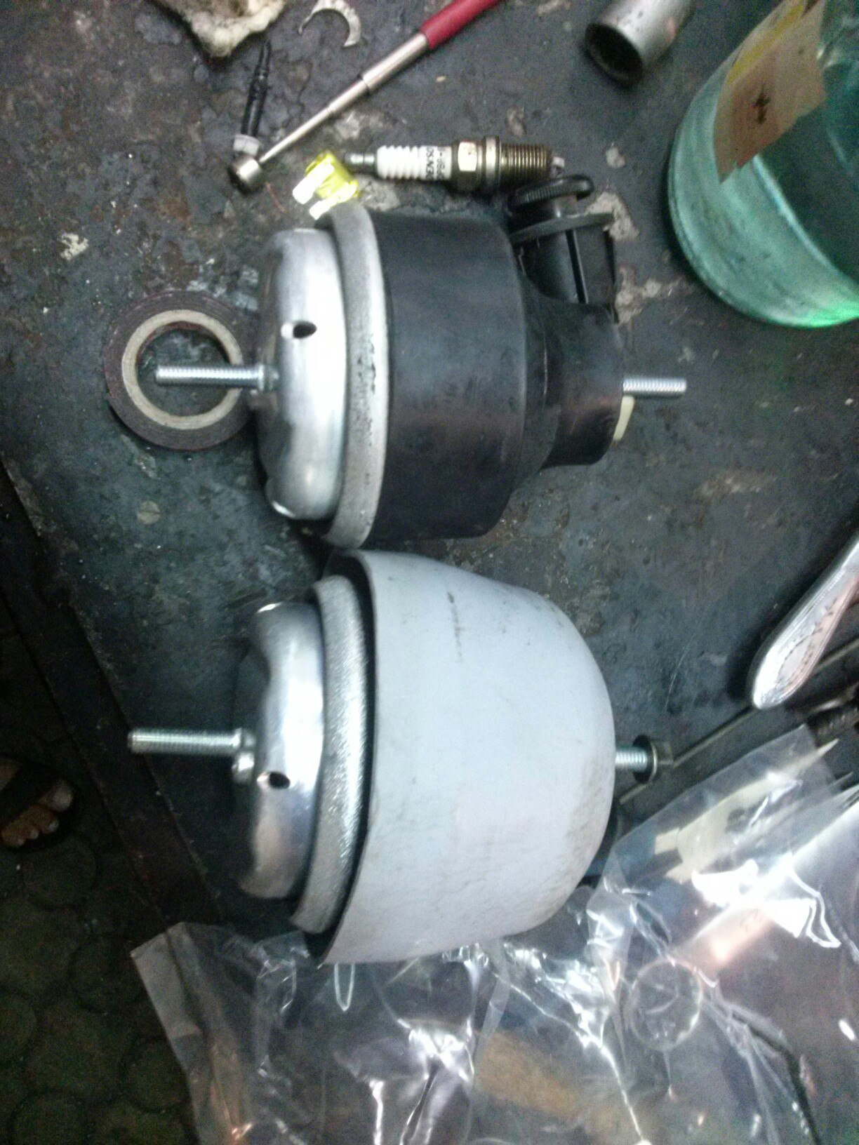

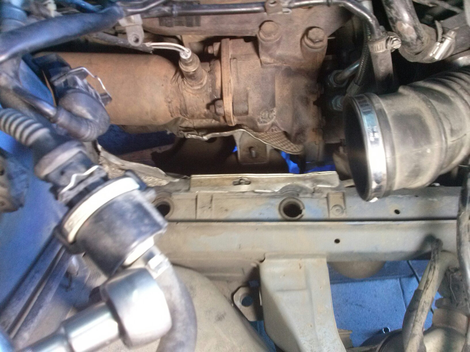

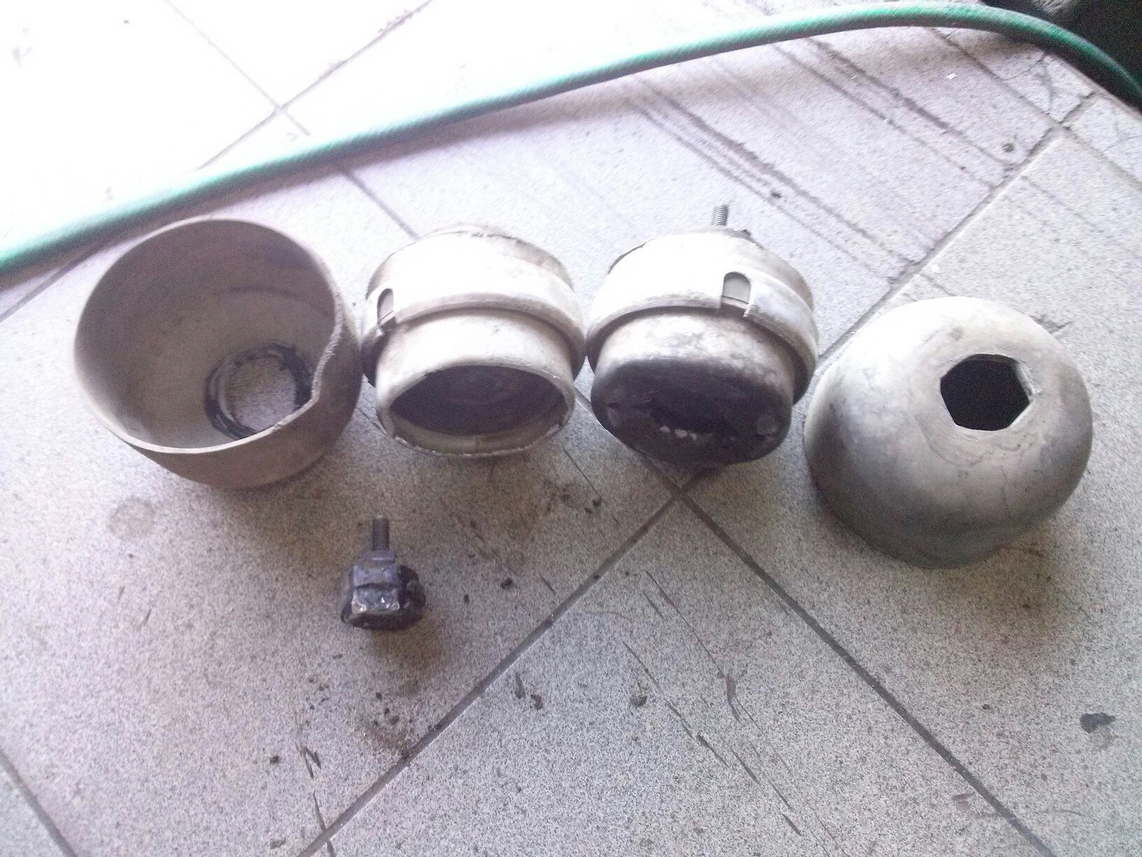

Залез под машину, смотрю с подушками что то не то… Заказал новые Optimal, что было в наличии… На Кортеко нет пока денег))) Замена впринципе простая, кроме правой подушки, а именно верхней гайки… ой как мешает турбина. все подушки открутил, именно все и кпп, поднял двигатель, поставил, выставил и опустил, зактутил все на место и регульнул переднюю подушку. Пока все норм.
Номера подушек, если кому то надо:
Optimal F8-5538 — правая
Optimal F8-5565 — левая.

Сдохли давно((( поставил рувиль, пока полет норм…

а у тебя фото коробочек от подушек не осталось? Кто производитель на них был? Читал что оптимал делают и китай и германия и дания еще вроде. Качество только от немцев, остальные как повезет.
не, не осталось(((
У меня после замены этой подушки на х.х. появилась легкая вибрация, ставил не оригинал.
как от вибраций избавился?
Как ощущения "до" и "после"? ))
Особо разницы не было, только пропали рывки при старте и тряска при заводке и глушении.

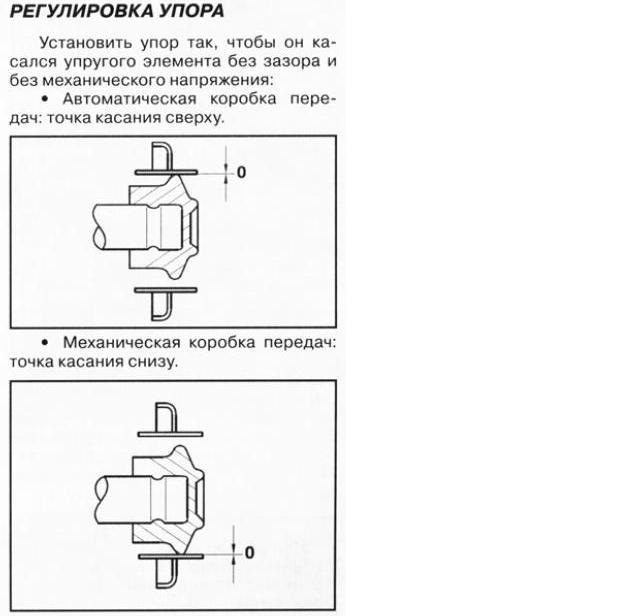

Привет. У меня сильно дергается при старте. Может тоже подушки.
Может, посмотри на яме. И переднюю подушку отрегулируй.

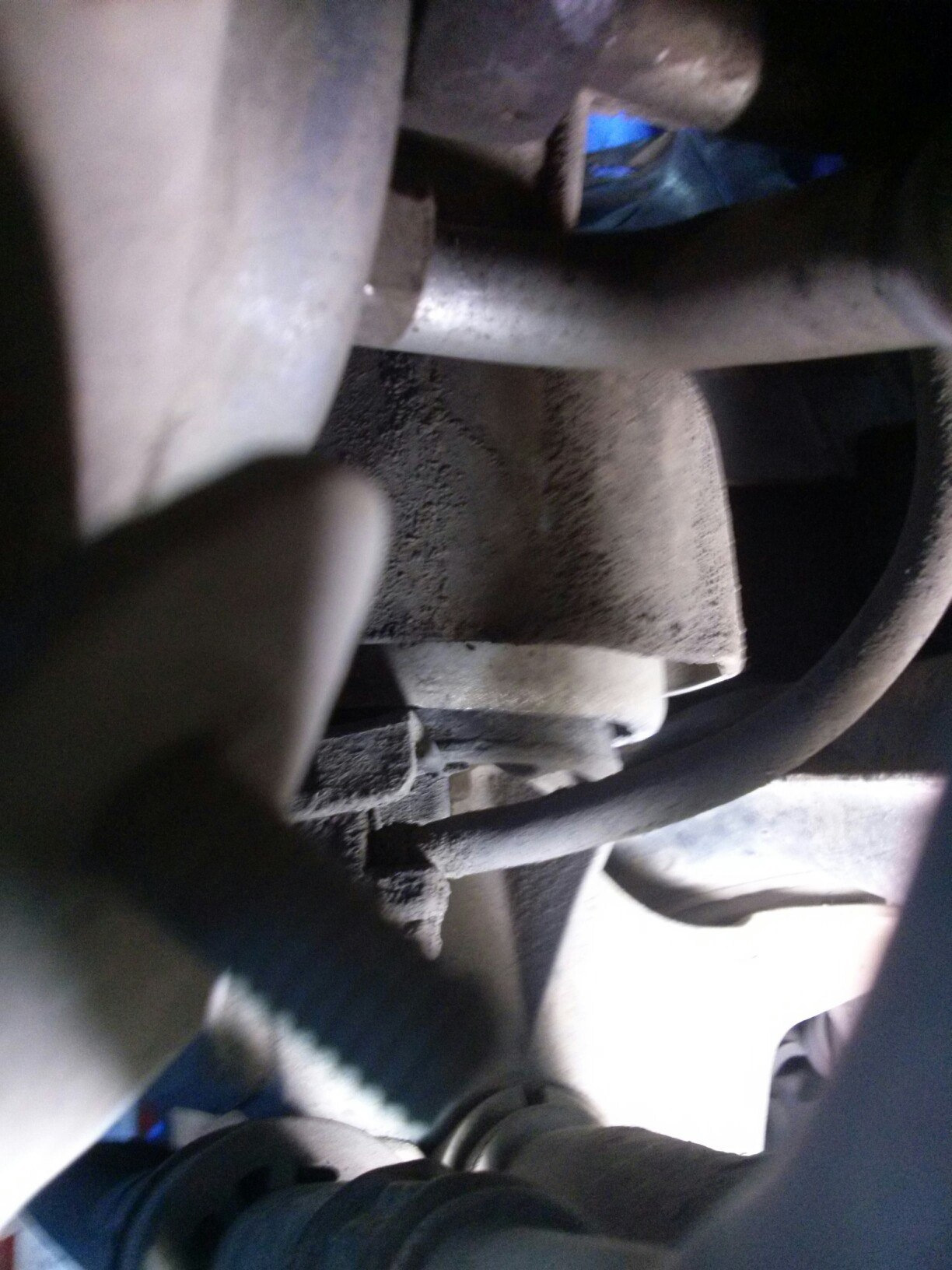

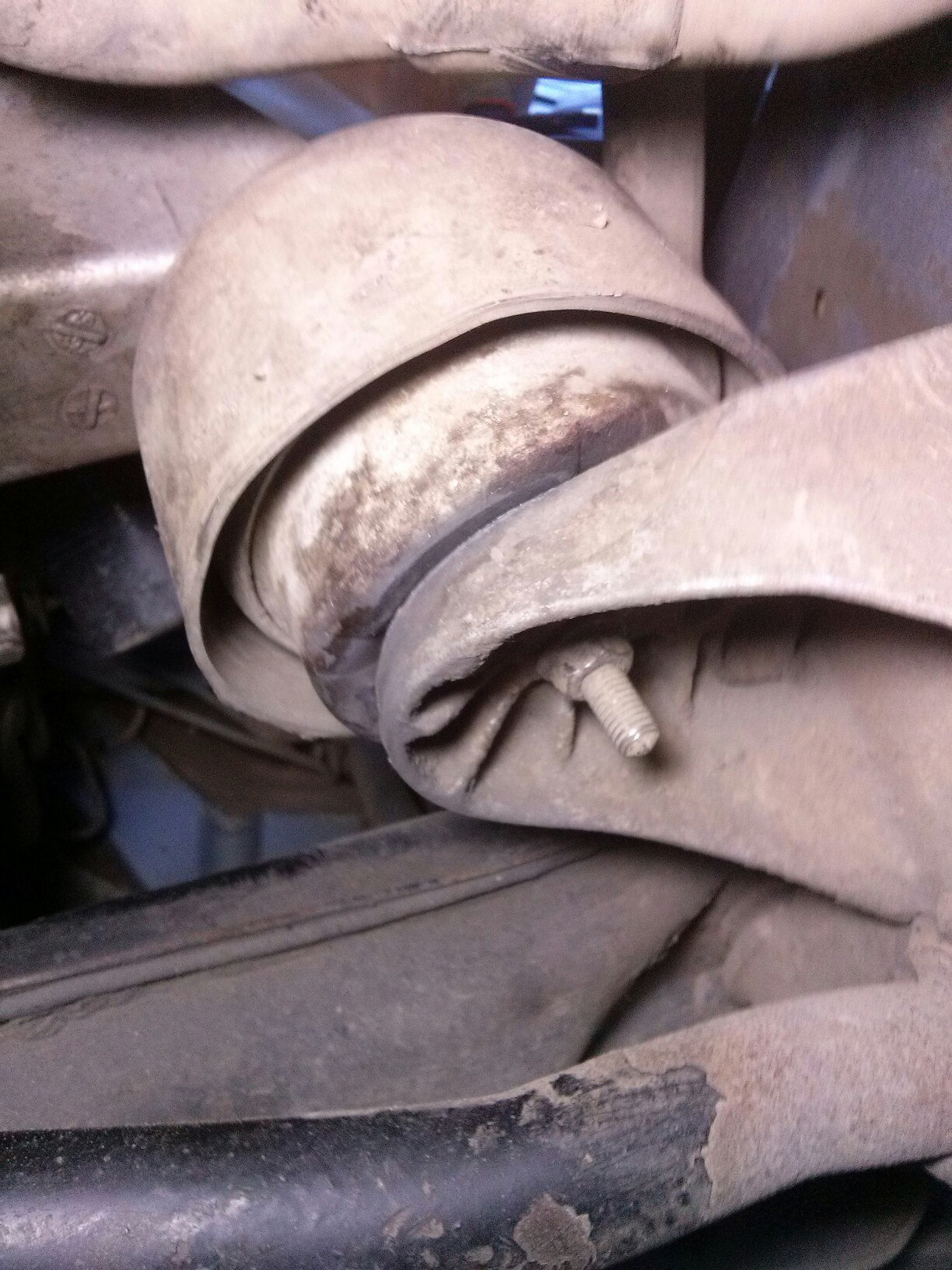

Переднюю заменил и отрегулировал. А эти видно снизу, что они лопнутые?
видно корпус алюминиевый, да подушку, которая не в защите… а регулировка передней подушки правильная вот.
Это да я нашел. Спасибо
Karpen4
В смысле сначала двигатель приподнять а потом регулировать
объясни, не понял…
Чтоб подушку переднюю отрегулировать надо двигатель поднимать ?
нет!
Понял спасибо
