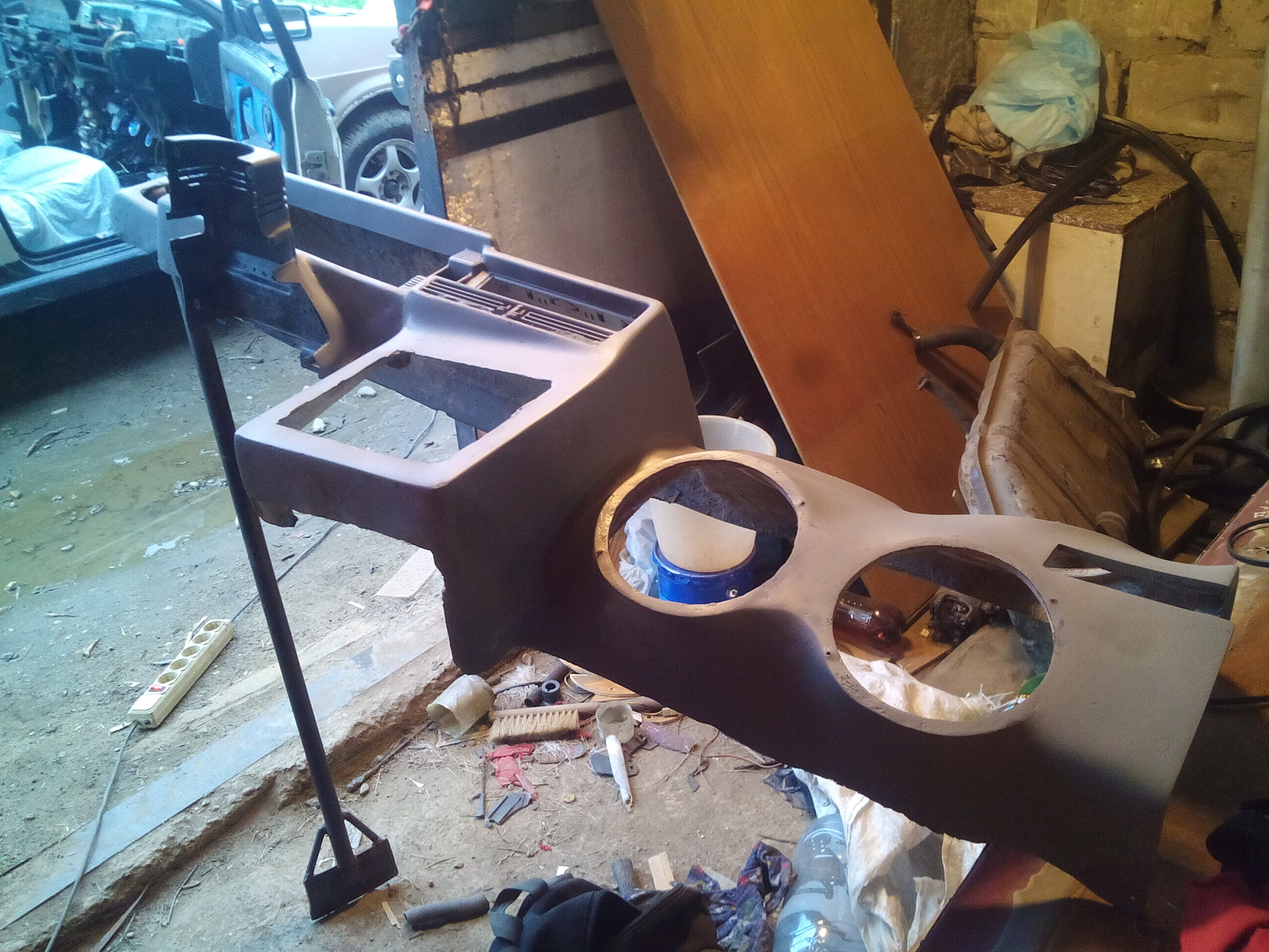

Приехал Серёга, сделал вид что шкурит)) шкура короче =D подержал панель, а я задул грунтом, дальше можно антигравием, но лавешки нехватает, поэтому позже задую)

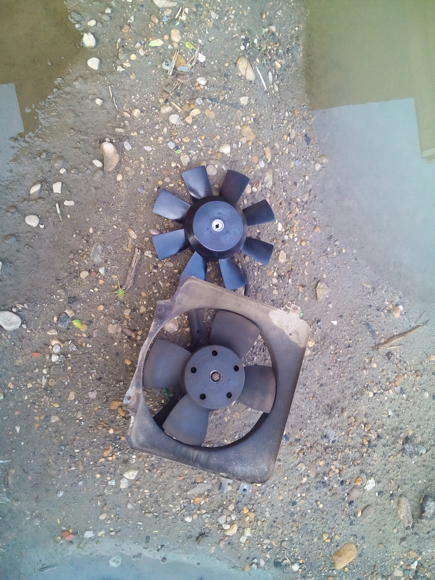

далее нашёл в самом дорогом магазине крыльчатку от приоры или 12, не суть, короче она 8 лепестковая и офигенная, нет теперь удара при включении вентилятора, дует лучше намного, плавнее и сбалансированность лучше, меняется элементарно
потом отделил саб от багажника, т.к. паразитный объем снижал показания на датчике. короче всё запенел, подрезал, кое где закатал виброй, и можно сверху натянуть карпет для виду.

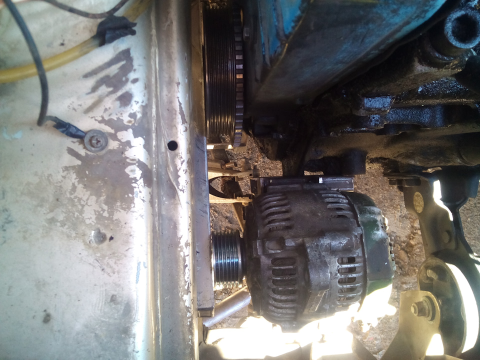

И добрались до самого интересного, генераторов))

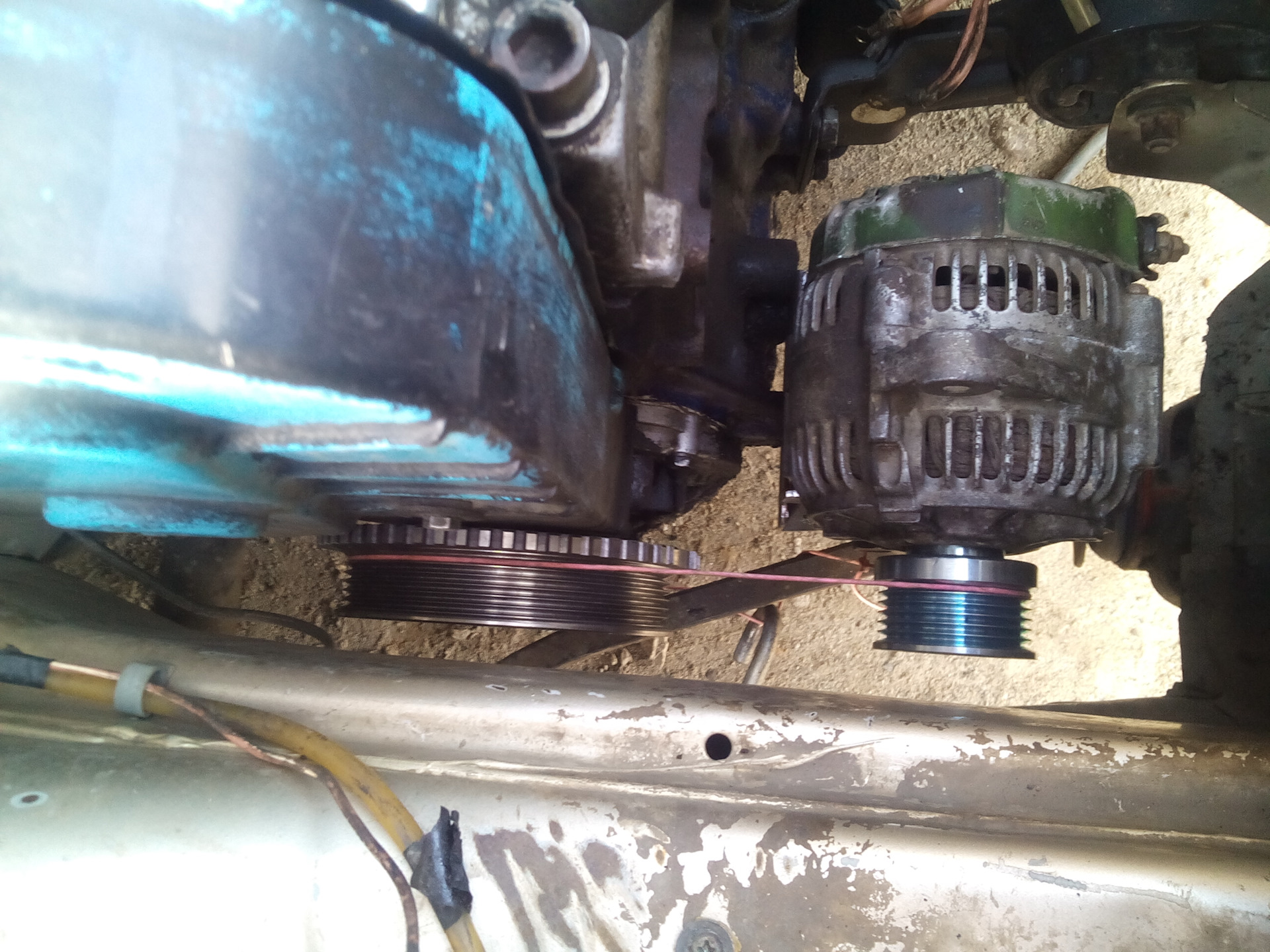

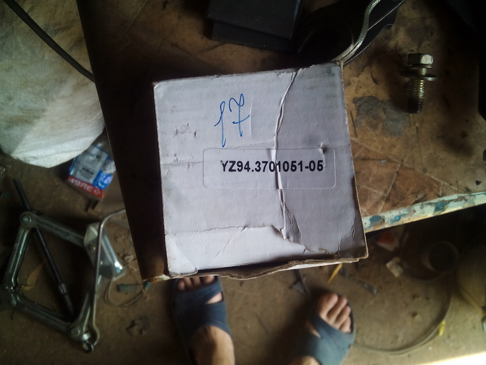

покупаем новый шкив
ставим на свое место и струбцинами притягиваем что нить ровное к нему.
дальше выставляем генератор и делаем новый крепёж
потом я чисто случайно нашёл новый шкив. он намного круче, прочнее, толще. и идеально подходит на генератор тойота (шкив был 1 =()
ставим на гену и быстренько переделываем крепёж
дальше накидываем вторую гену
и ставим обратно сток и катимся домой))

Эти генераторы в районе 75 ампер, но никак не 130, на камри 40 стоит генератор 100 а к примеру. И мне кажется мотору тяжеловато будет их раскручивать оба сразу
Щяс каталог глянул, 130 на 2.4 ставили, этот 80а, но это Япония! Если написано 80 значит он отдаст их! А сток на 55а, которых нет и не будет! Максимум 30 отдает. 2 гены норм раскрутит. А 160 мне вполне хватит)

крыльчатку в магазе в 8микре брал у тетки ?))
Но, за 380 Карл… Она от силы 200 стоит, но негде нет :(
я искал крыльчатку от копейки в магазах лежит фуфло по 100р кривое, у неё за 400 оригинал, но ска там реально качество дикое, но брать не стал :)
Да тут и качество на сотку, и цена ей край 200)) я ради интереса спросил шкив на коленвал для инжекторной… 1350, сказал досвидания и уехал)) в фирме за 700 взял, а в том месяце 550 лежали они)

а саб прям в спинку вплотную получается стоит?
нет, 10см от спинки

а зачем надо было шкив менять?
что лучше, тонкая штампованная оцинковка, или фрезерованный алюминь? я за 2.
