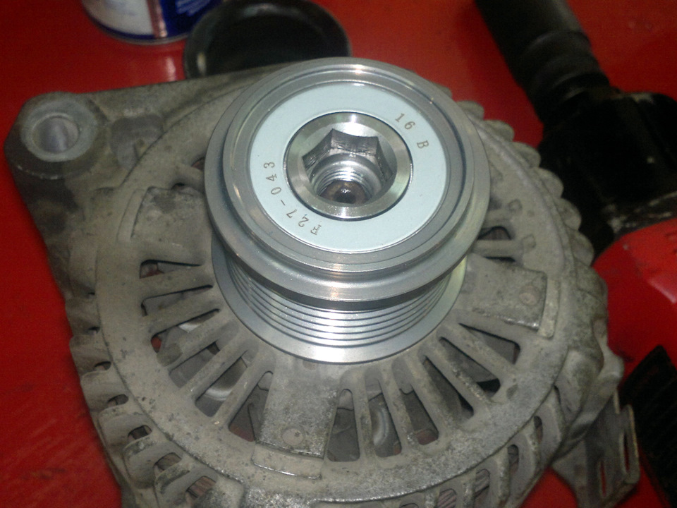

На пробу решил взять самую дешевую муфту, но, якобы, немецкого производства.
Чтобы открутить шкив генератора, я воспользовался пневматическим гайковертом, сорвал гайку без проблем, даже шкив держать не пришлось. Понимаю, что практически ни у кого в гараже нет данного девайса, поэтому на валу генератора предусмотрено удержание его головкой на 12, а откручивание гайки производить накидным ключом. Предварительно, разумеется, размочить "жидким ключом". Если не получится этим способом, тогда придется разбирать генератор и зажимать ротор в тисках.
Для информации, номер подшипника в новой муфте:
Навинчиваем муфту на вал генератора, на сколько возможно. Затягивать не обязательно, он сам затянется при работе.

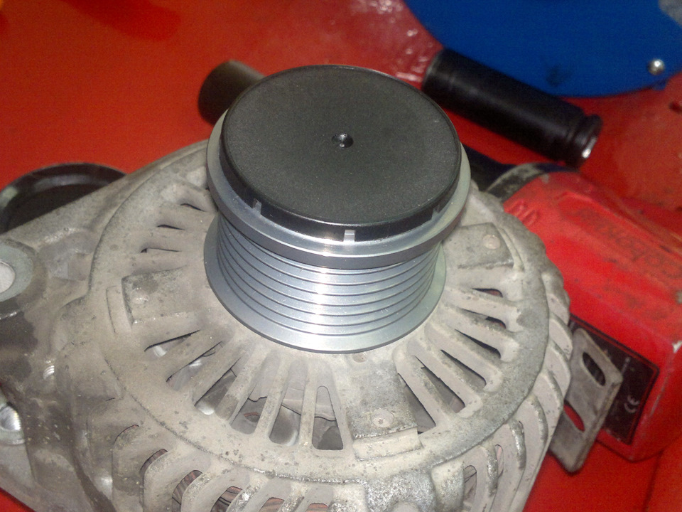

Надеваем крышечку:
Ставим генератор на место, надеваем ремень. Смотрится гораздо эстетичнее и более технологично, чем обычный шкив:)

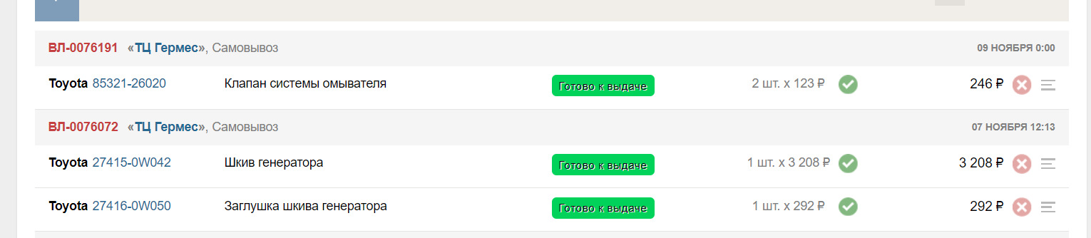

27415-0W042 это номер муфты, подскажите?

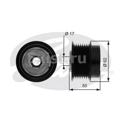

а какие диаметры шкива и обгонной муфты?
Не довелось снимать эту муфту? Интересно какой размер шестигранника на ней.
Пока еще нет, на схеме выше в этой ветке же уккзан размер шестигранника 17:)
i-a.d-cd.net/408468es-960.jpg я подумал вдруг на схеме речь идет о резьбовой части. Еще погуглил в разных отчетах люди на других муфтах под шестигранник так же использовали на 17.

1azfe 2004 год обводной ролик уже присутствует на гене…
боюсь, вы путаете обводной ролик с чем-то другим (обводного ролика в принципе нет на этих моторах)
Почему? Такой же ручейковый, один в один как на фото.
обводной ролик устанавливается на моторы в тех случаях, когда от одного агрегата к другому нет возможности напрямую пустить ремень, например будет мешать подушка ДВС, технологический выступ или др. В самом названии присутствует его назначение, т.е. ни для чего, кроме как обводить ремень вокруг себя он не предназначен. На моторах 2AZ, 1AZ такие ролики не используются, есть только натяжной ролик.
Мне кажется, вы имеете ввиду обгонную муфту на генераторе.
Да скорее всего обгонная муфта, слово попутал, извиняюсь.
Ничего, бывает. Всё-таки, могу узнать номер кузова вашего авто? В Л.С,
ACA21L-AWMNKW
Посмотрел по номеру ваш автомобиль, с завода на него муфта не ставилась. Скорее всего, она уже самоустановленная кем-то до вас.

Тоже мне пригодится. А то задумался как бы усовершенствовать механизм для уменьшения колебания (вибрации). :-)
Но меня тормозит неудобство поменять шкив на муфту. :-(
Поменять шкив на муфту не так сложно, если гайка не закисла. А вот потом муфту заменить на новую муфту будет проблематично, придется разбирать гену, либо опять-таки пробовать пневмопистолетом.
Понятно. Главное без съема гена можно делать.
Как разбирал? Я так понял, что ближе будет снизу разбирать, снимая колесо и подкрылок.
Не понял, что разбирал? Гена же снятый у меня на фотках
в обгонных муфтах ест плюс и есть минус — ресурс 100-150 тысяч, (по теории) у меня на ниссане два генератора один для заднего привода E-wd другой бортовой, и на обоих стоит шкив с обгонной муфтой, сам ремень как и у тебя натягивается самонатяжным роликом, так вот когда ехал с включённым задним приводом по песку из за большой нагрузки на генераторе E-wd сломался шкив т.к заклинило обгонную муфту и все колебания пошли на ремень, а ремень начал дёргать самонатяжной ролик, в итоге стал греметь ролик при трогании и когда включешь кондер, в принципе шкивы в продаже есть но снять проблема, нужны спец ключи oleg-kv.users.photofile.r…11203/xlarge/83689240.jpg в итоге временно поставил короткий ремень в обход генератора ewd и езжу чисто на переднем приводе. так как с финансами туго и ремонт отложен.
а у меня еще проблематичнее ее снять будет, т.к. генератор не приспособлен к ней, не за что держать вал при откручивании муфты) Поэтому все эти ключи не помогут, надо будет разбирать его и зажимать в тисы ротор.
а у меня этот генератор ewd стоит за двигателем, чтоб его снять нужно сначала снять впускной коллектор, защиту выпускного коллектора, снять с генератора шланги охлаждения т.к он идёт с охлаждением, открутить в неудобном месте два болта и после вытащить сам генератор, а вот потом уже в шкив вставляешь головку для откручивания шкива а в эту головку вставляешь шток с шлицами для удержания вала генератораwww.aist-tools.ru/catalog…or-articles/obgonnaya.png, . потом ещё и обратно всё собрать по времени если быстро делать то за 4 часа можно уложится, . но нужны ключи.
как я тебя понимаю, сам выепся из-за недостатка места, как же хорошо было обслуживать мотор в полнокапотных машинах))
Вот это решение)подскажи а на мой двигатель эта обгонная муфта подойдет?)
у тебя ремень скольки ручейковый?)
Ох пля)да Хз)
ну вот, надо смотреть по количеству ручьев на ремне:)
Ладно посмотрю))
Там еще смотря какой генератор — Bosch или Denso. Валы разные. У тебя чистая японка, наверное у тебя Denso. Если у тебя семь ручьев на ремне, как у меня, то подойдет моя. Если шесть ручьев, то надо искать по номеру Krauf APD1506 или Krauf APN2486, они обе бьются по каталогу, но чем принципиально отличаются хз.

а оригинал в какой ценник? его парт номера нет случаем?
Если ты про муфту, то номер 27415-0W040. Цена от 5 тыс. и доставка долгая. надо покроссить другие номера, думаю должны быть более выгодные предложения.
