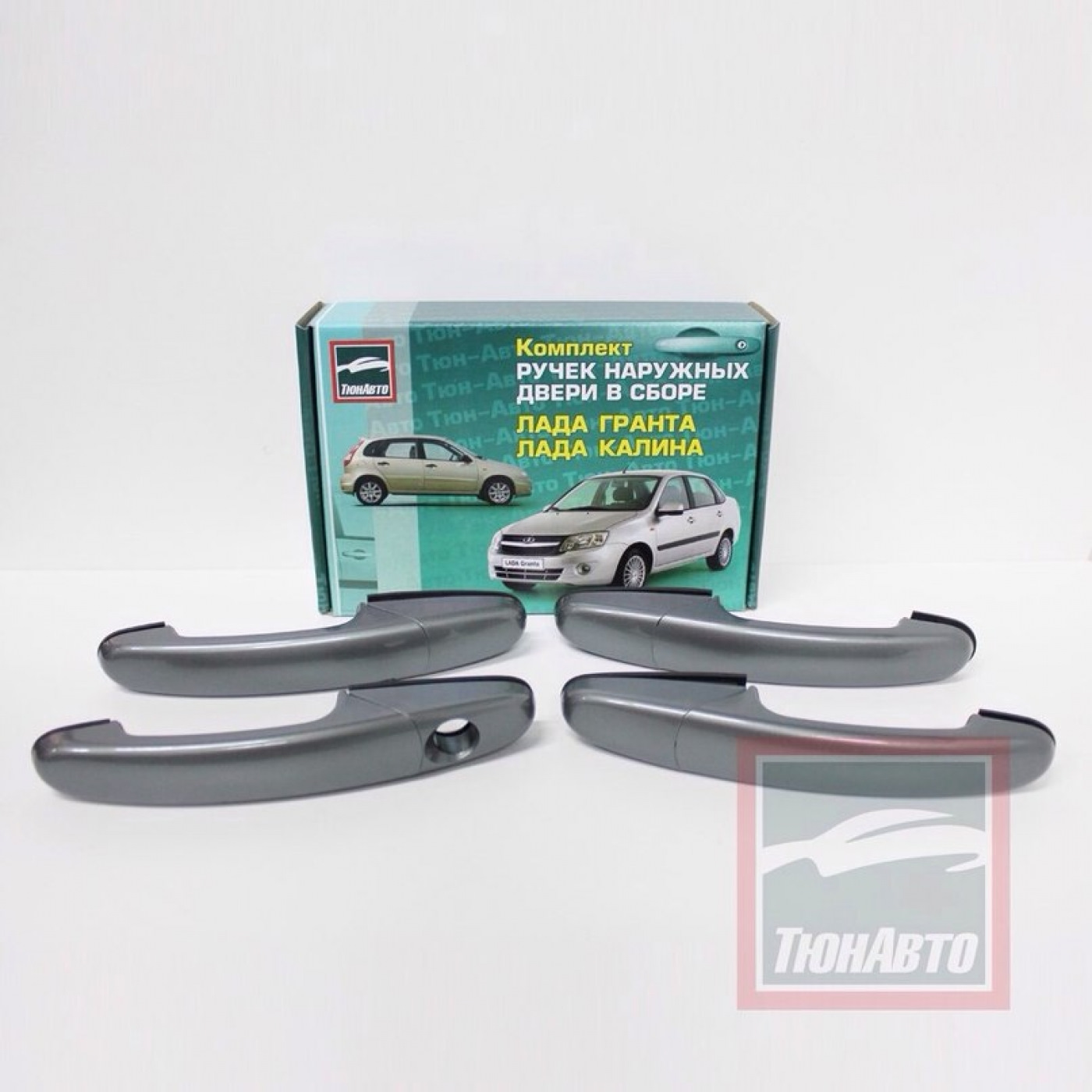

Замучился я с ручками… особенно с личинкой замка пассажирской двери, пришлось пилить личинку и переставлять механизм в новые ручки. так как в новых ручках с правой стороны нет дырки для дичинки))) Заодно и двери передние уплотнил стп 2 мм, подключил поворотники к зеркалам. Поставил свои динамики ds cs6.5
Ручки вроде нормальные и в тоже время заводские намного лучше ! Особенно те которые с завода крашены у них форма другая и качественно покрашенные ! Но такие не достать… Так что пришлось ставить эти… Хотя их так хвалят… А мне краска не нравится.на уголках.

Ручки "тюн авто " оказалось пассажирская передняя ручка без отверстия для личинки замка. замок пришлось срезать! Из инструментов только полотно по металлу в итоге руками мучился минут 30) Затем переставляя механизм в новые ручки он не садился…пока не подточил напильником уголок за который тянет язычок замка… И так на каждой ручке. затем замучал меня штырь или тяга внутри двери…которую надо отцепить от ручки. короче поставил)
А я когда ставил замок не срезал, просто кусок пластика аккуратно подпилил дремелем по краям, потом отломил, и остатки паяльником подравнял, в итоге замок влез туда. То есть замок остался внутри пластика))
Хоть и помучался, зато оно того стоит! На белой машине вообще гармонично выглядит. Молодец!
Пальцы до сих пор болят… )
