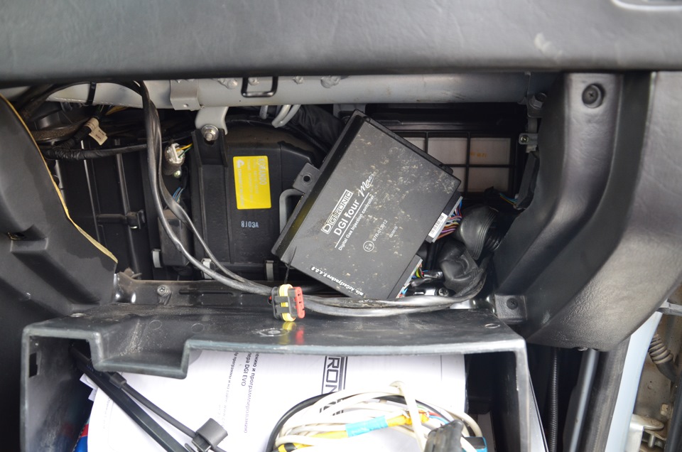

В этом видео обзор установки ГБО digitronic на Тагерка

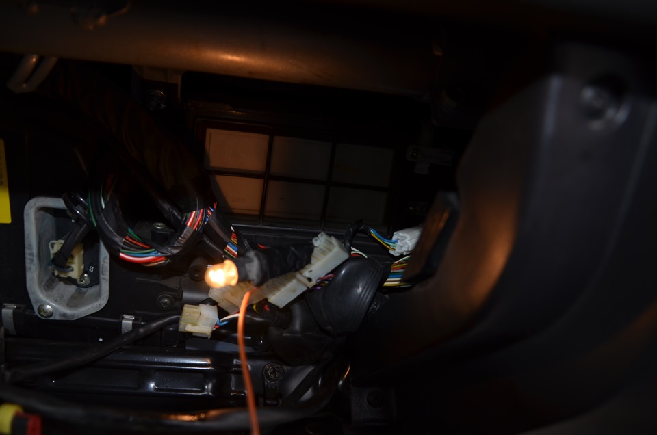

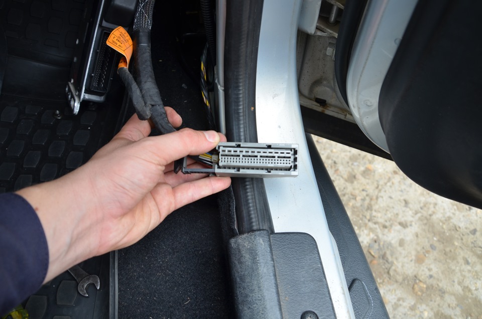

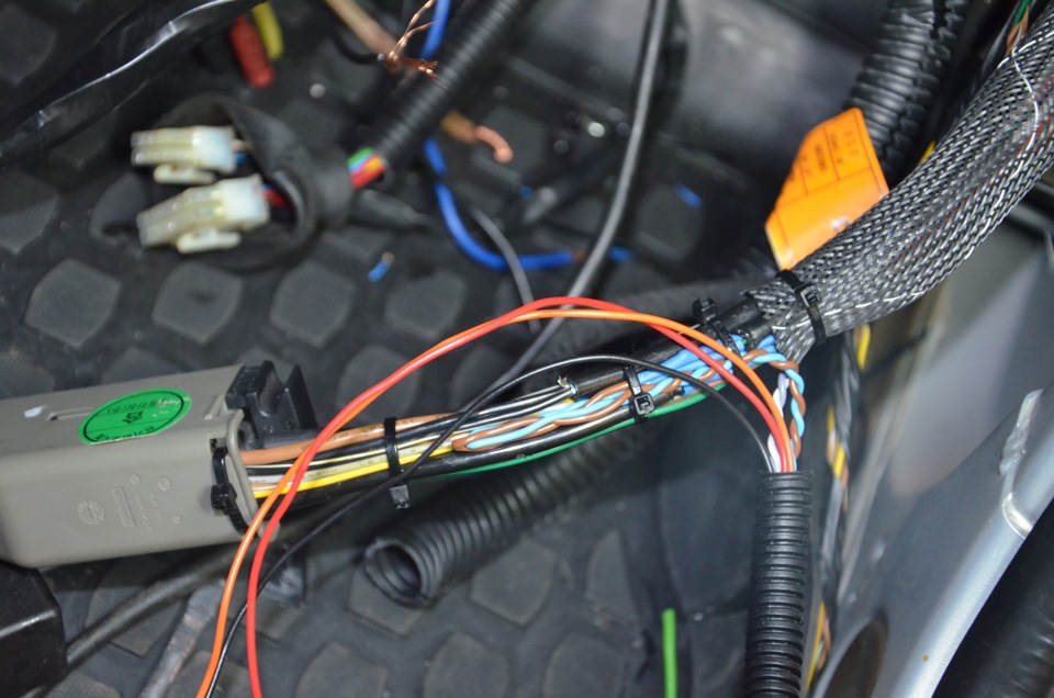

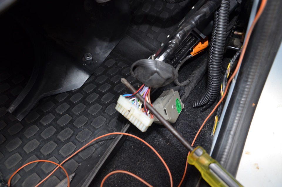

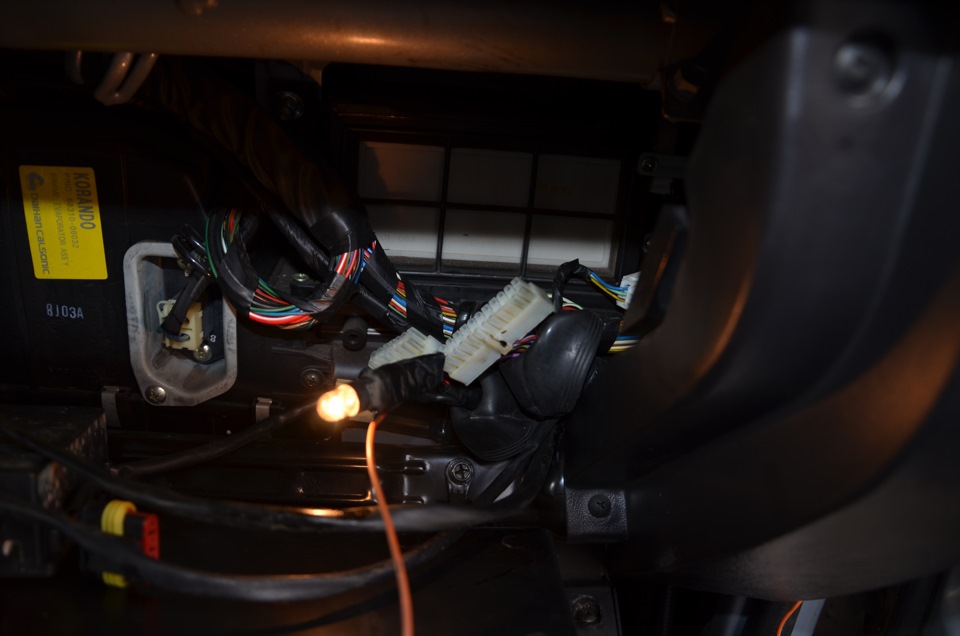

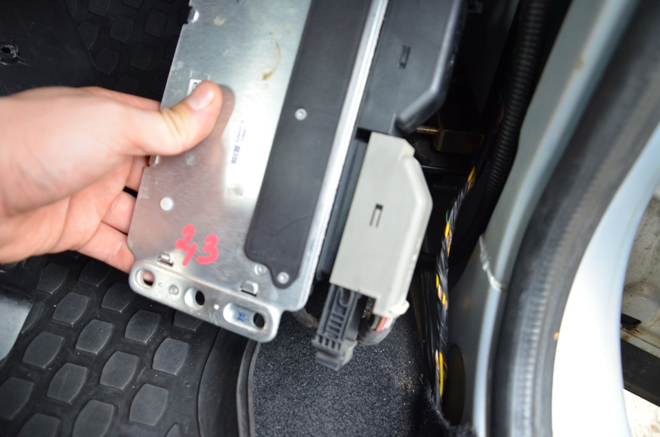

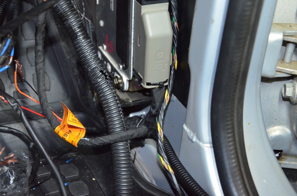

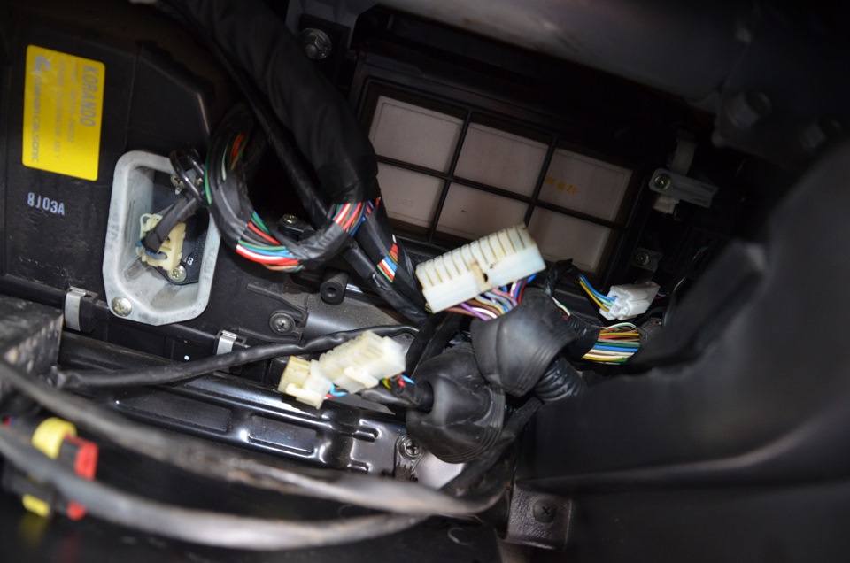

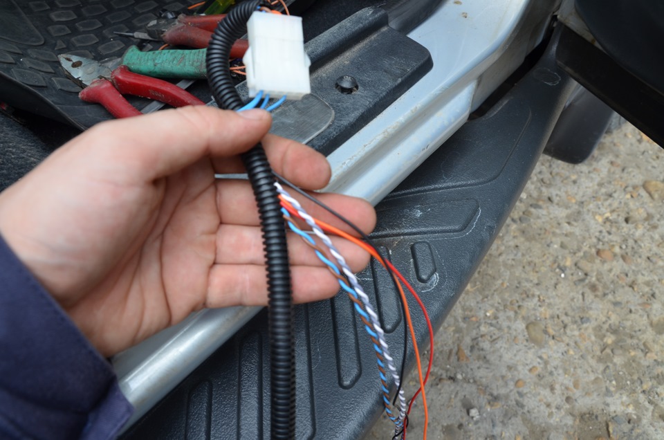

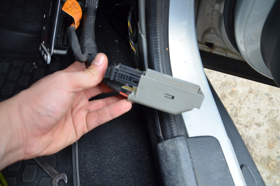

СЕГОДНЯ ночью я установил вариатор на свой ТАГЕР 2,3 Впечатления — СУПЕР ! Картина: ночь, 3 часа, тишину пустынных улиц Невинномысска разрывает звук ревущего мотора ТАГЕРА и на водительском сиденьи я с довольной мордой давлю газ в пол, просто охреневая от того, на что способен этот двигатель. Сказать, что машина поехала лучше — это ничего не сказать, она просто ПРЁТТТ появилась невиданная доселе тяга с низов, приёмистость, нет тупняков при подьёме в гору, заводится с " пол- тычка " и на холодную и на горячую, вобщем сплошной ПО-ЗИ-ТИВ ! Угол 9 градусов установил сразу без танцев с бубном, изучив опыт предыдущих установщиков, провода на входе ДПКВ и выходе попарно свил для исключения влияния перекрёстных наводок, питание на ВАРИАТОР через реле, блок установил в салоне, все врезки там же от жгута газовых мозгов взят прямой плюс с аккумулятора, зажигание и управляющий плюс с газового клапана, врезку в провода от ДПКВ сделал возле разъёма ЭБУ, скоро выложу видео, в котором всё подробно рассказывается. НЕ ПЕРЕКЛЮЧАЕМСЯ, ждём, нам предстоит ещё установка на два точно таких же ТАГЕРКА и на ТОЙОТУ КОРОЛЛУ с мотором 1 nzfe…

Что значит "зажигание и управляющий плюс с газового клапана" ? Оранжевый к газовому клапану. Красный к "+" аккумулятора через реле. А питание реле так же от газового клапана?

Напрямую от аккумумятора у меня приходит провод на блок управления газом, блок стоит в салоне под бардачком, от него через реле на вариатор и идёт плюс, а реле подтягивается при включении зажигания, так подключено у меня

Не могли бы уточнить какой у нас разъем на ДПКВ? Я на форуме найти не могу…
Я вариатор заказывал без переходника, хотел сначала с переходником, но не смог выбрать подходящий, поэтому просто врезался в кабель идущий к ЭБУ. Вот фотоотчёт, который помог мне при установке 60-2.ru/forum/viewtopic.php?f=3&t=203
NRoman333
www.60-2.ru/forum/download/file.php?id=2392 это техническое руководство, в нём всё от и до… не поленитесь, распечатайте, вечером за чашкой чая прочтёте и закажете
