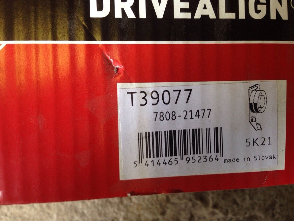

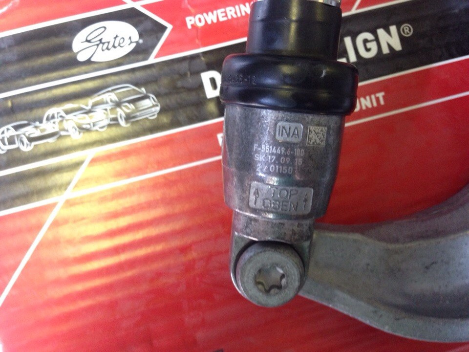

Пришло время очередного ТО! Конкретно это посвящено, в основном, замене натяжителя приводного ремня. Хочу заметить, что он меня не беспокоил. Разве что ролик на "качельке" немного потрескивал, но совсем малость. Если у вас такая проблема, то ролик можно отдельно заменить. Но я решил заменить весь узел целиком. Да и замена натяжителя вреда точно не нанесет=)
Купил Gates-Ina-Original — кому что нравится, то и выберите=) Номер для заказа T39077

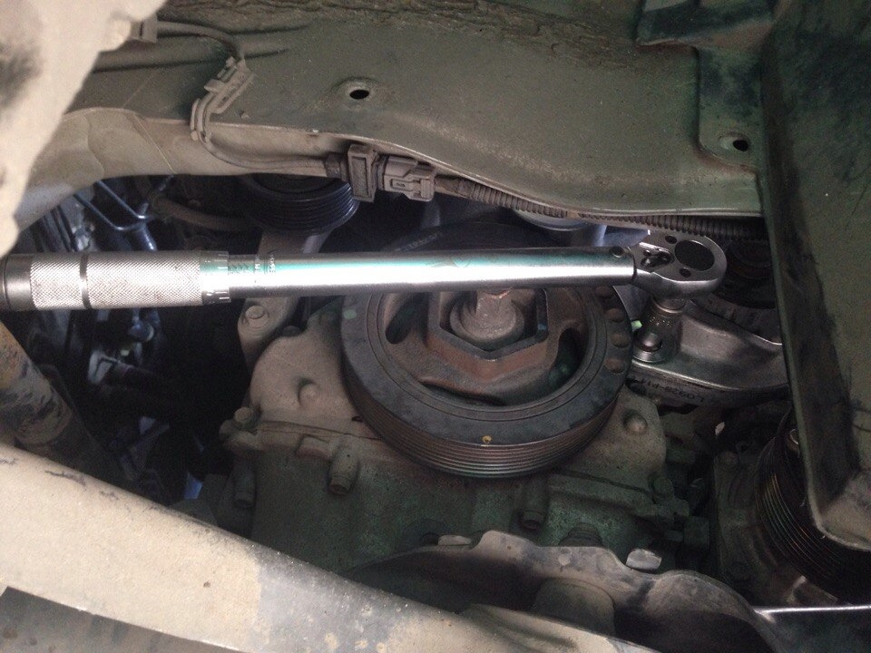

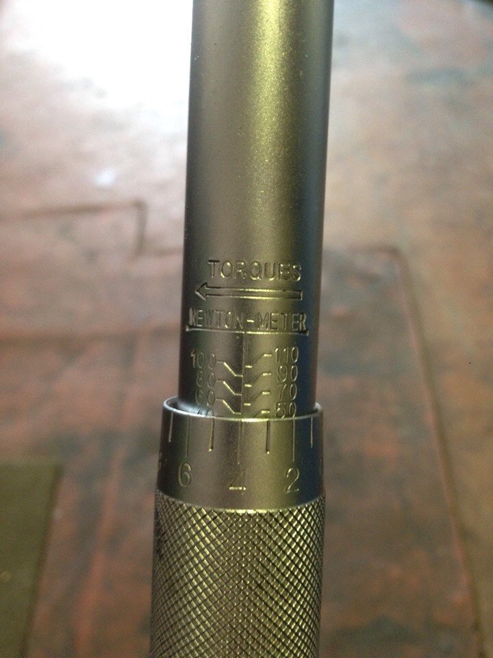

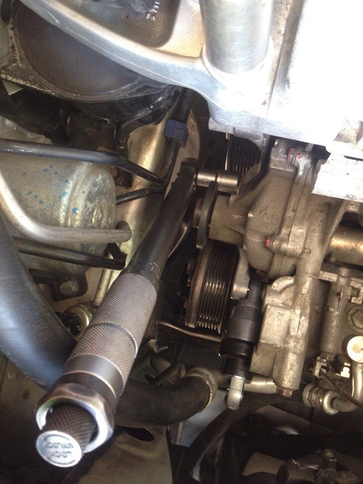

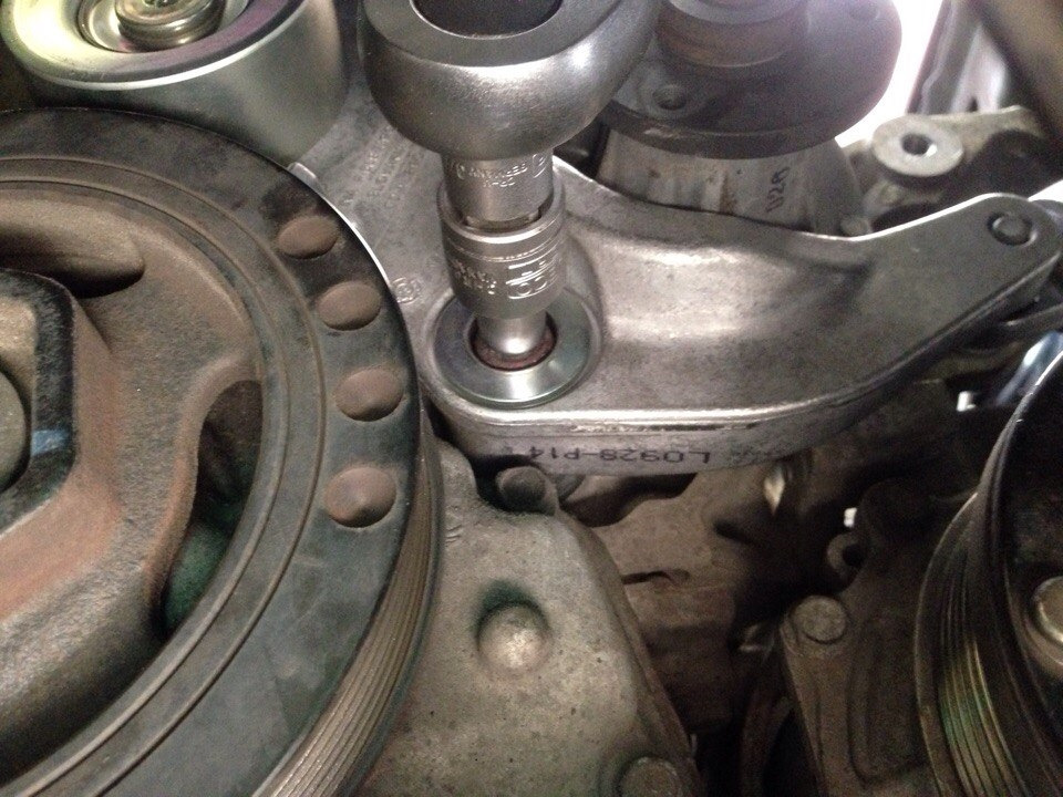

До замены "качельки" читал, что бывают случаи облома болта натяжителя при попытке выкрутить его (кстати, есть случаи его облома и при непосредственной работе) и что не удается к нему нормально подлезть и закрутить с требуемой затяжкой в 54 Нм. Номер болта, на всякий случай — 96700-1005518
Мой неизменный мастер и друг ARTEM5555555 просто спилил ножку от шестигранника, вставил ее в головку и справился с двумя задачами без единых потерь!
Доступ у него был и с арки, и из капота!
Глянули еще раз в мануал, чтоб убедится насчет момента затяжки и сделали, как в книге написано=)

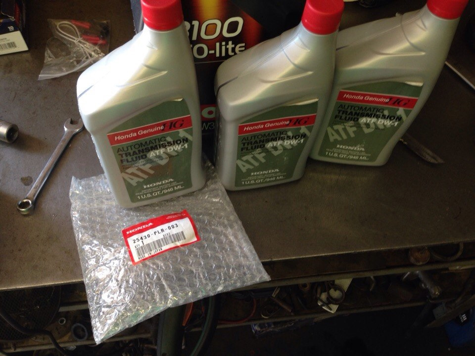

Далее заменили масло в АКПП и выносной фильтр. Детально про эту процедуру можно прочитать здесь
Магнитный болт сразу после снятия и протертый. Есть немного выработки. Это нормально.
Слилось порядка 3л. Заливаем свежое. Масло в коробку ATF DW-1 и выносной фильтр 25430-PLR-003. Это 5-я замена масла и 3-я замена фильтра.
Последний раз менял масло 30К назад, по этому в этот раз замена масла вместе с выносным фильтром АКПП!

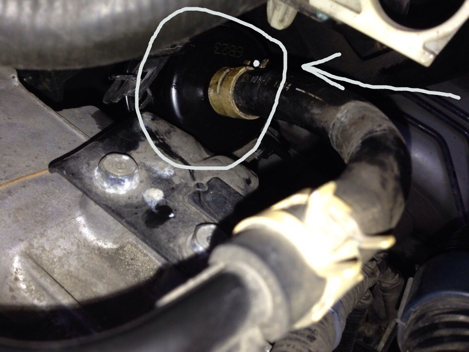

Не забывайте — фильтр устанавливается меткой вверх!

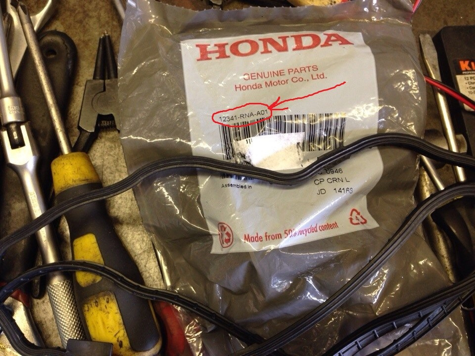

Отрегулировали клапана. Прокладка оригинал и только! 12341-RNA-A01

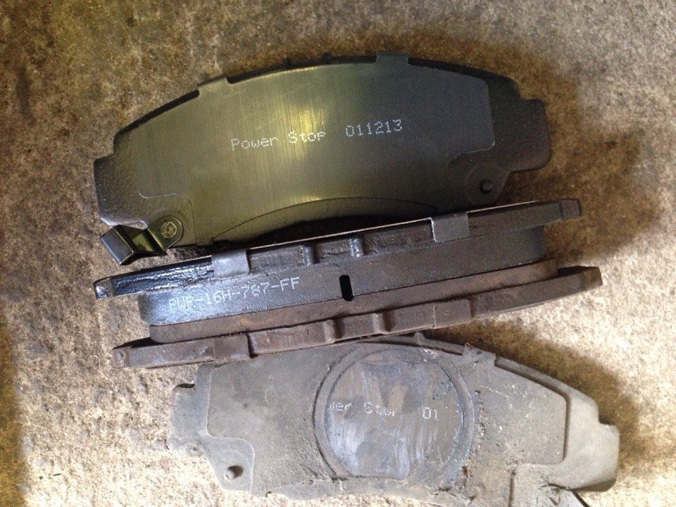

За год эксплуатации и 35К пробега стерлись передние колодки. Заменили на такие же тормозные колодки Power Stop Z16 Ceramic. партномер 16-787
Кому интересны такие колодки, либо еще лучше, то обращайтесь к Su0mi — все расскажет и даже покажет=)

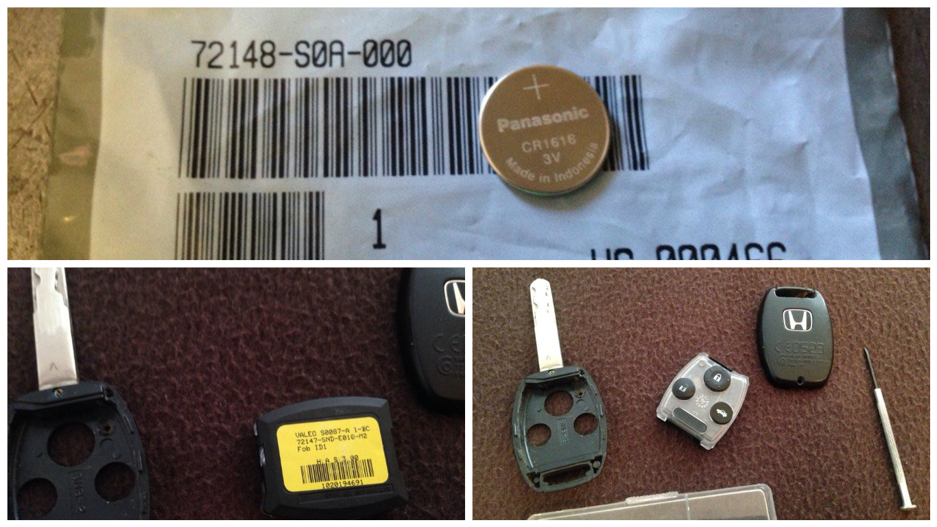

И решил заменить батарейку в ключе. Багажник открывался со второго-третьего раза! Теперь как в первый день=) 72148-S0A-000

Леш, по чем колодки ?
Я так понял они тебя устраивают раз 2й раз такие же ставишь ?
В третий=))
Щя найду по цене, как раз недавно спрашивал=)
О, ну тогда точно нормальные)
Тормозят лучше стока ?
Лучше, но без чудес=))
Диски не жрут, пыли от них нету, не скрипят!
1800 грн +- =)

Ты кстати вроде когда-то Феродо Премьер ставил ?
Что лучше ?
"Замену колодок произвел т.к. на 50% колодки Ferodo Premier попросту заскрипели"
да и пылили они=)
Ну может еще и вопрос диском)
Сейчас же все огонь)) На больших скоростях и со спусков может бить и вибрировать, НО — тормозит=))
Понял тебя, просто я как раз намылился Феродо брать, а тут такое…ну ладно, тогда эти возьму)
