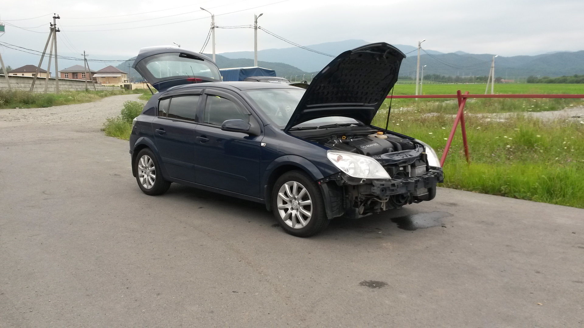

С первых дней было ясно что нет насоса на омыватели, родной нашел в багажнике.
Купил новый и хотел его поставить, но отмыв родной (он начал работать) поставил его.
Снимал бампер и увидел ужасную картину.
Попробовал отмыть водой с фэйри, но это не помогло.
Поехал на самомойку и отмыл керхером и пеной.
Запчасти на фото: 548320

еще нужно подложить шайбы под нижнее крепление интеркуллера и радиатора кондея.
часто из-за близкого расстояния они перетирают каналы основного радиатора
буду смотреть, так и не посмотрел.
его еще расчесать бы, и искать причину загрязнения.
моему 150ткм и он весь сухой
Этому 300 т. км. А как его расчесать то?)

Коллектор с дросселем не чистил еще?
Еще нет, но в планах это сделать. Так же ЕГР хочу почистить и клапана управления геометрией турбины. Выдает ошибки на все, да и тяга пропадет, расход сейчас у меня с кондером 10 л. без кондера 8 л.
В коллекторе наверное трэш…я каждые два года чищу
да я даже боюсь представить что там твориться, потому как предыдущий хозяин в машине ничего не понимал, а она у него около 4 лет была. Вообще ничего не делал с машиной.
Керхером не мялся металл? Напор-то не слабый.
Теперь буду знать где мотрчик омывателя живет
Керхером отмылся, а вот ведром с водой и тряпками не отмыть.

Нет, не мялся. Главное горизонтально держать струю, что бы соты не помять. К сожалению снизу они уже были мятые.
Вау, я думал это у меня интеркуллер в масле. А у меня он идеально чистый получается.
Это же хорошо) а откуда с него масло гонит? Т.е. это все временно?
Через сколько он опять будет грязный? Масло сочится из него
Я не знаю, машину недавно купил, даже не видел этого.
