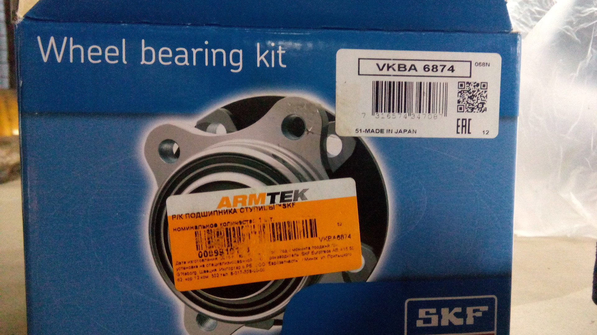

Всем привет. Два дня назад решил поменять передние подшипники колес, сначала были долгие поиски и сомнения по поводу великого разнообразия вариантов, но потом было найдено то что нужно, куплено и поставлено. Вы не поверите, но я сейчас музыку в машине даже не слушаю, наслаждаюсь тихой работой авто. Цена тишины, 4 000 000б.р. или 200$. Работу делал сам, поэтому лишних расходов не было.
Запчасти на фото: VKBA6874

дорого! это 12 тыщ рублей на русские.
Это ещё не дорого, по орегиналу 400$ за один.
У вас такие цены?
Да, есть и дешевле, но так они и "вылетят" через 5 тысяч км.
все равно согласись это очень дорого за подшипник. Даже со ступицей.

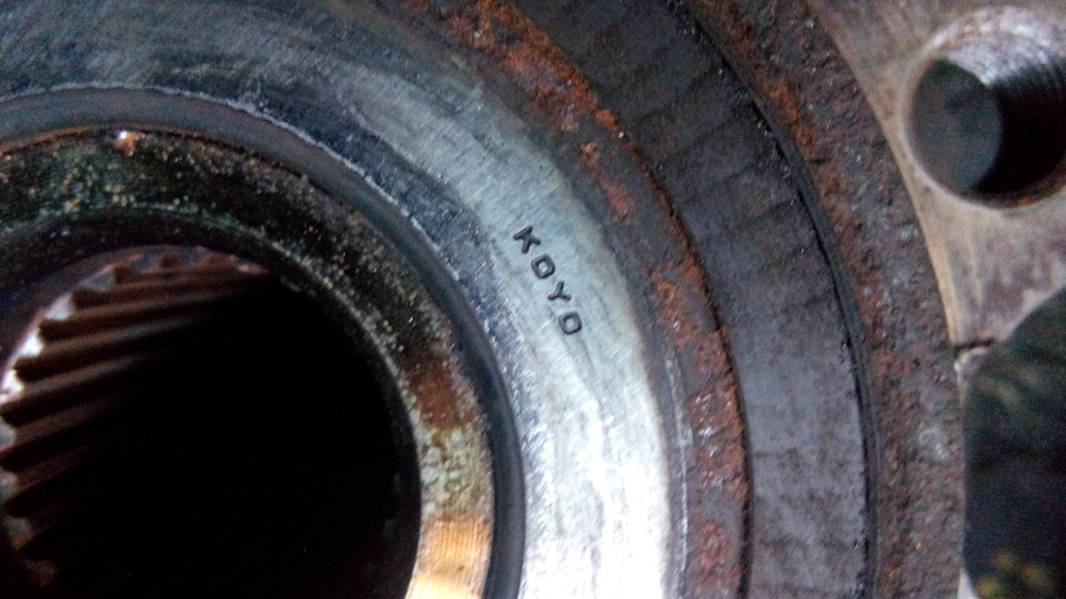

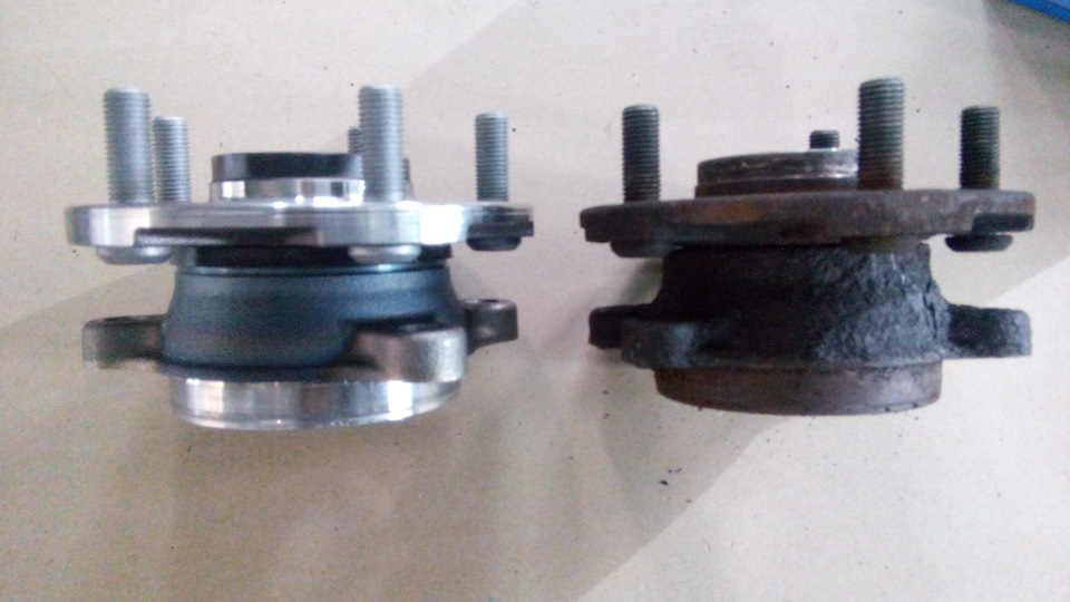

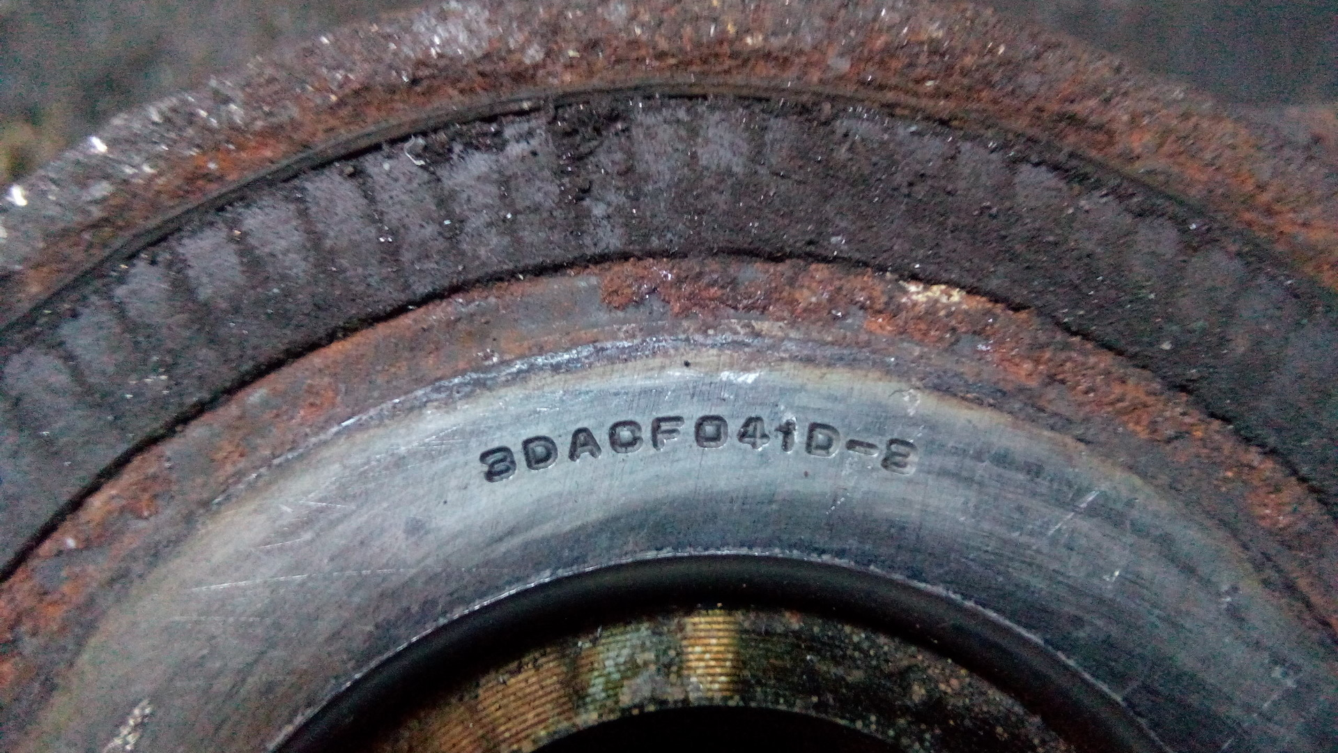

Ты знаешь, я сегодня одну распотрошил, так ради интереса. Оказывается одна из обойм подшипника вытачина вместе с корпусом ступицы, наверное за качество и платим, а так в принципе поездим посмотрим через сколько эти загудят.
На моем опыте был китайский подшипник, который отходил 100тыщ.
Повезло, фабричный Китай наверное был.
