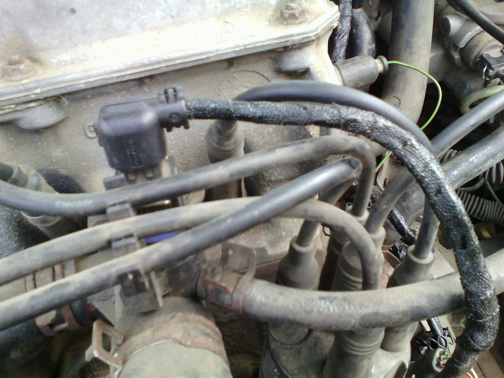

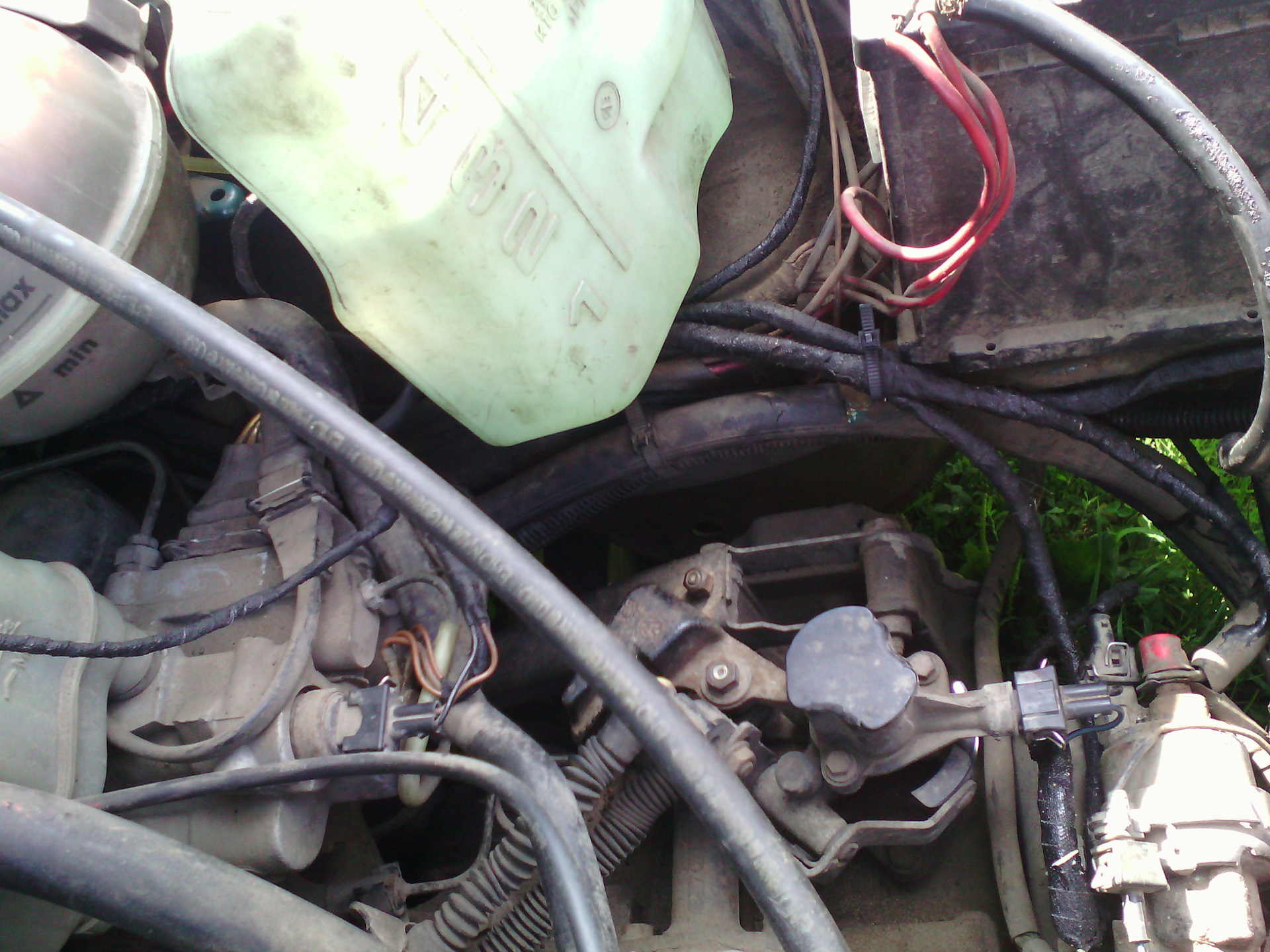

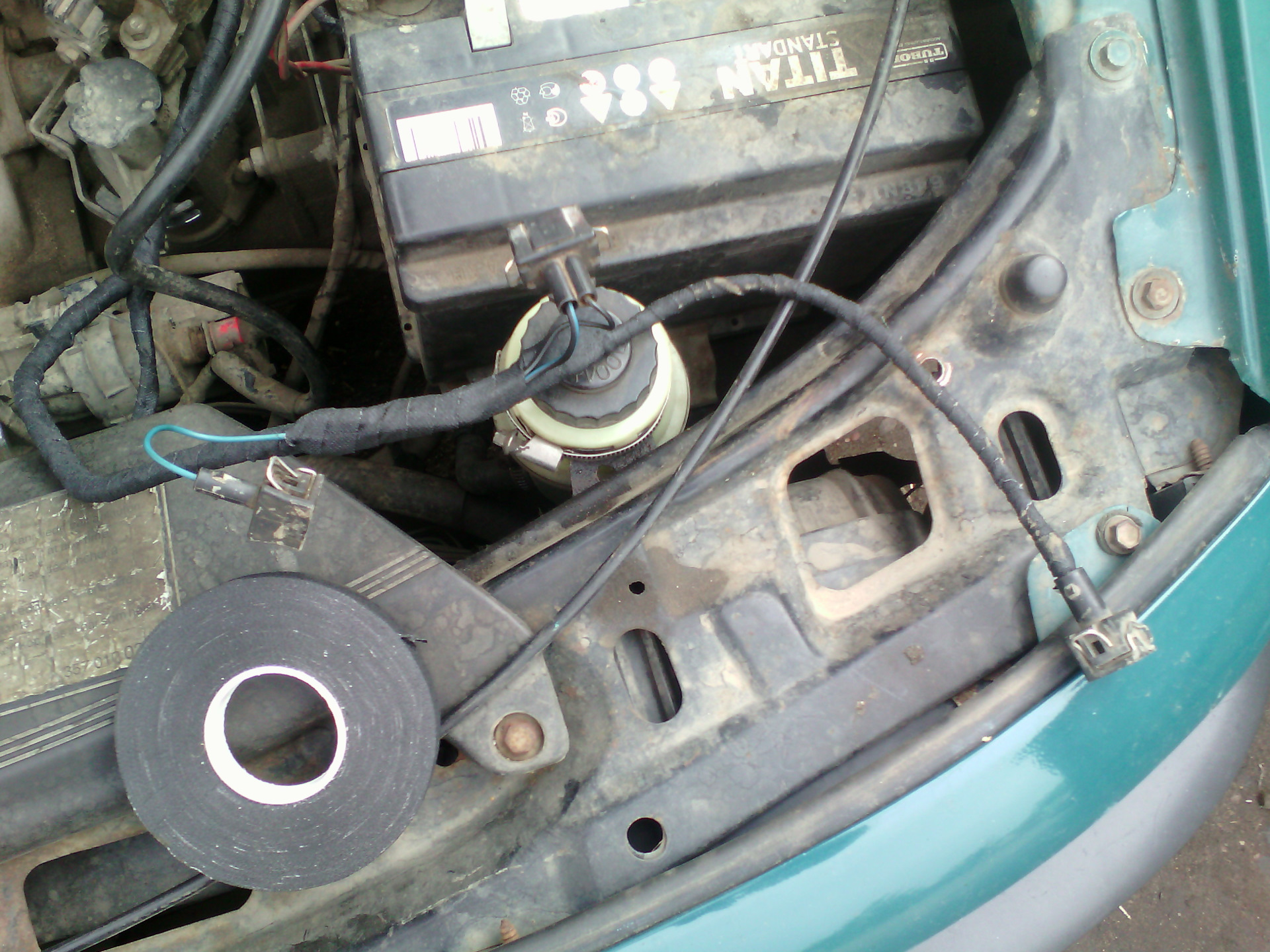

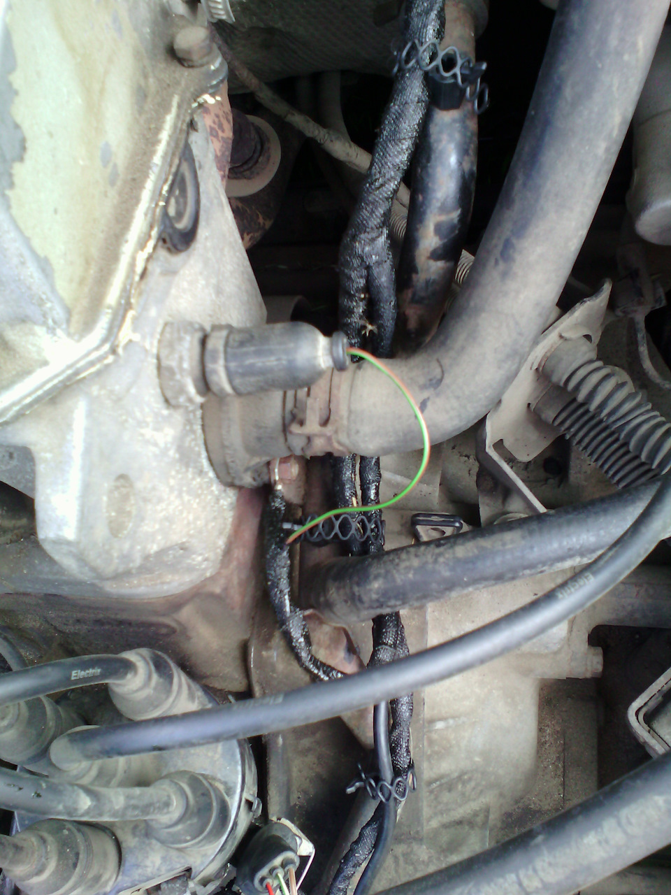

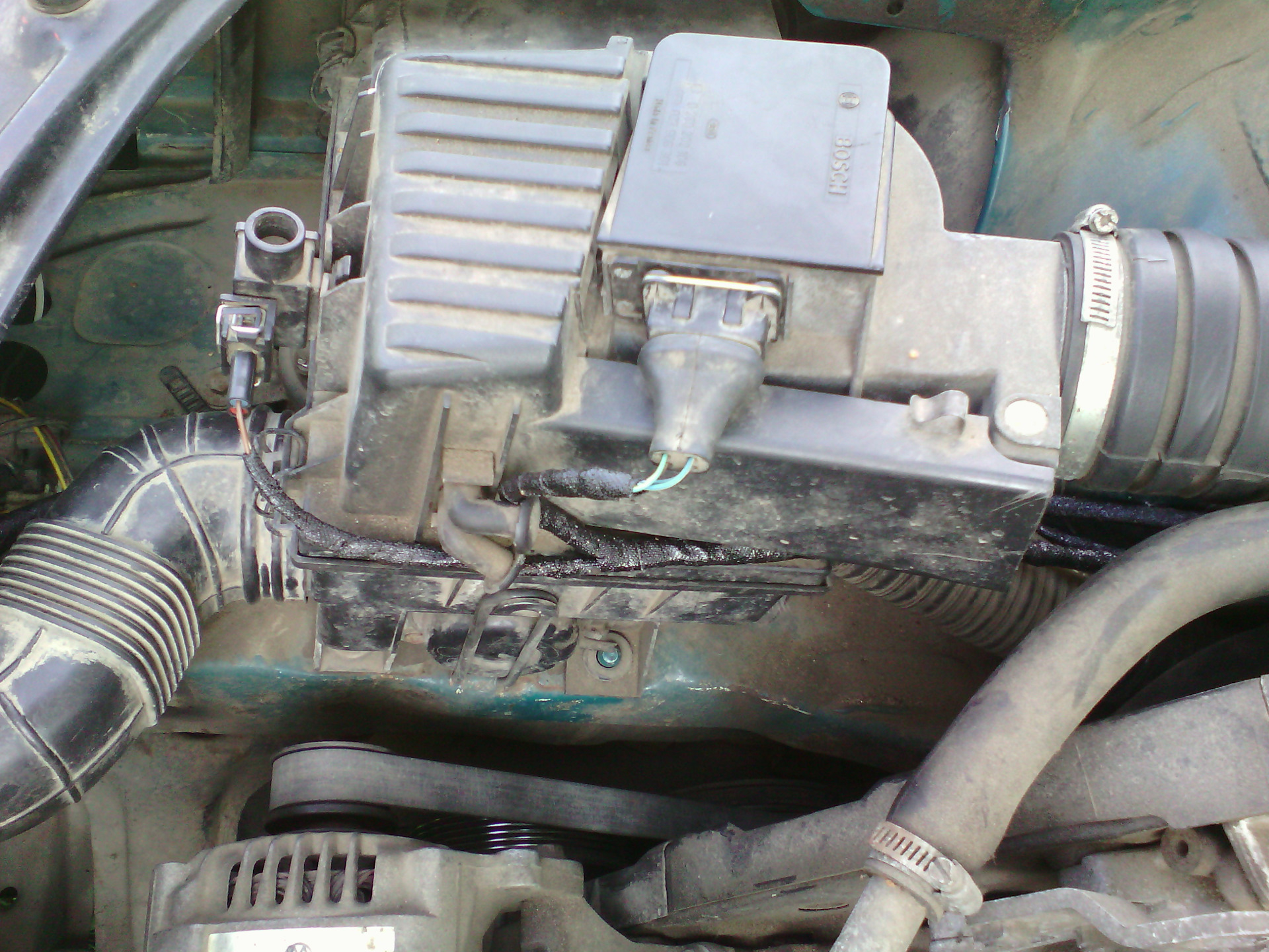

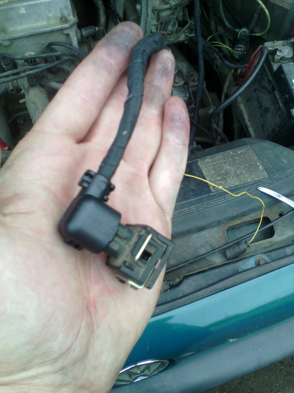

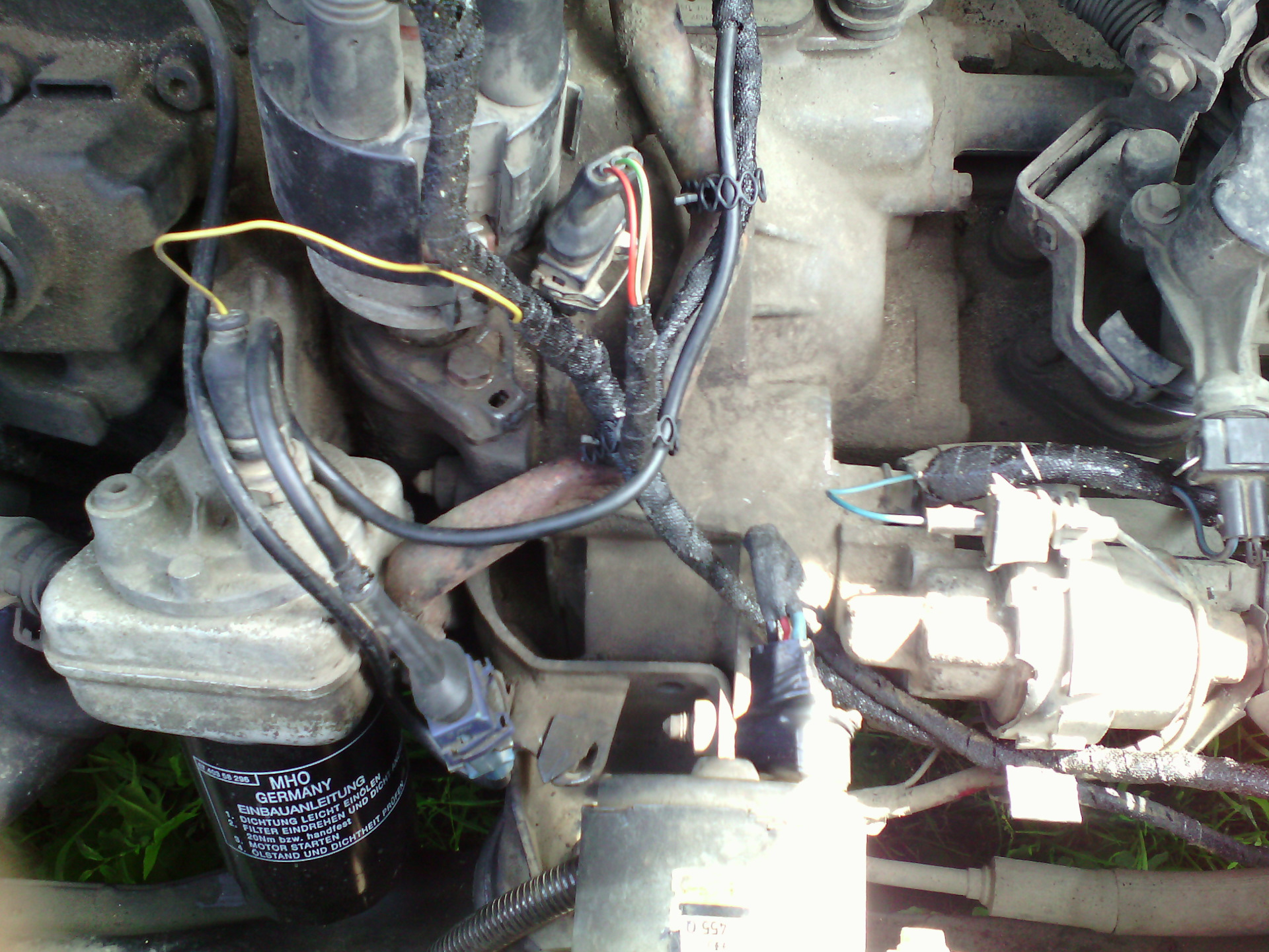

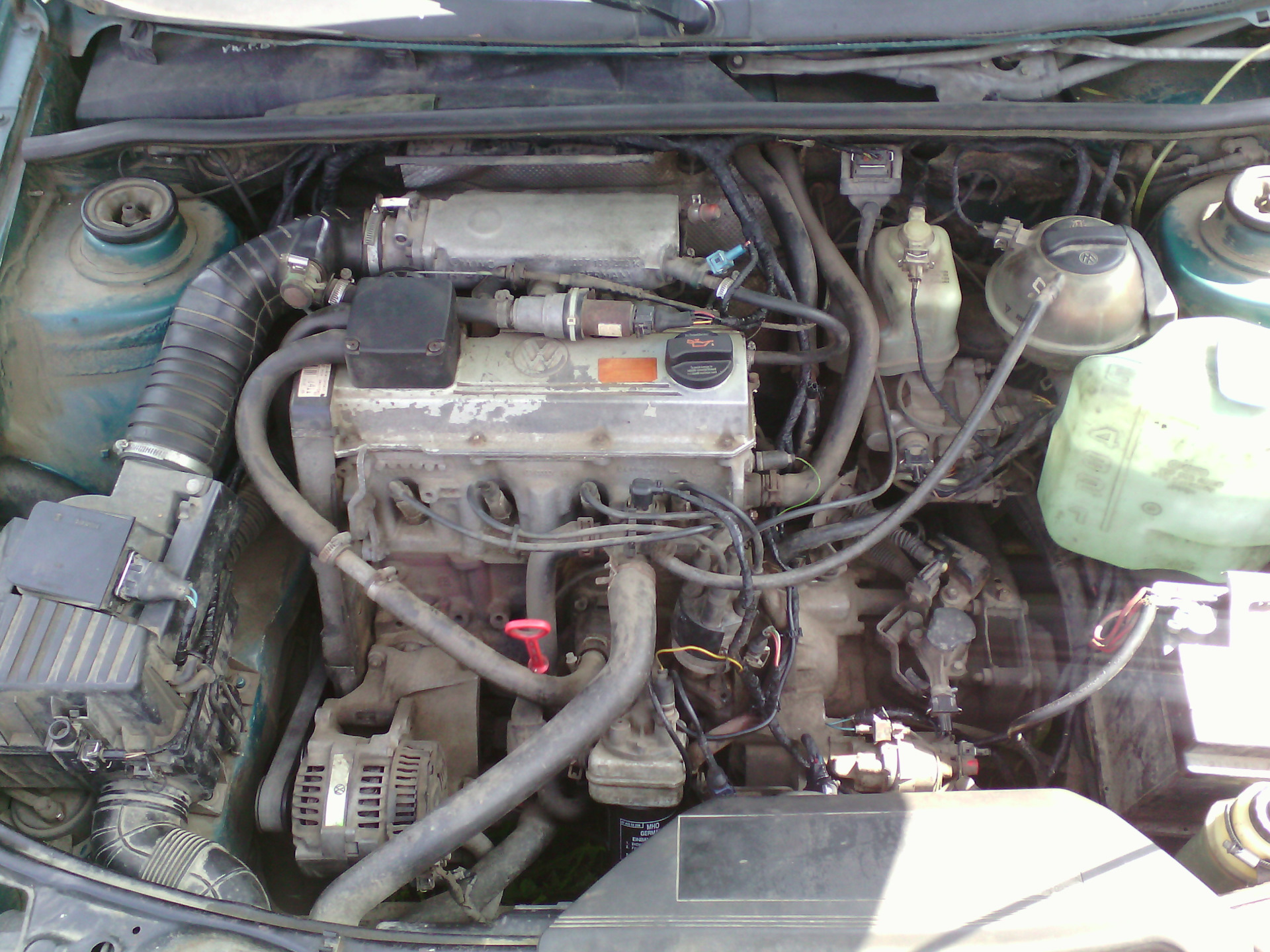

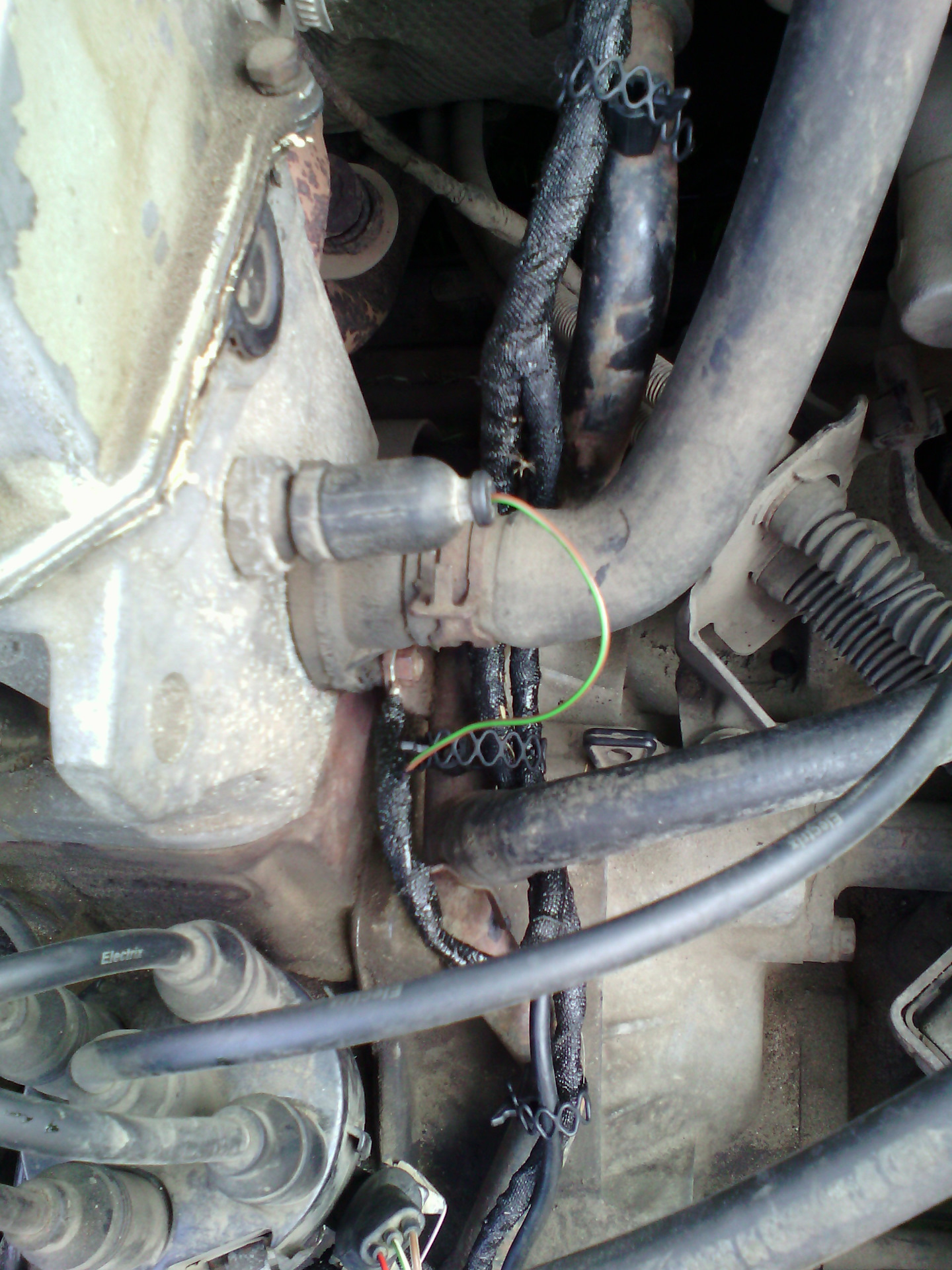

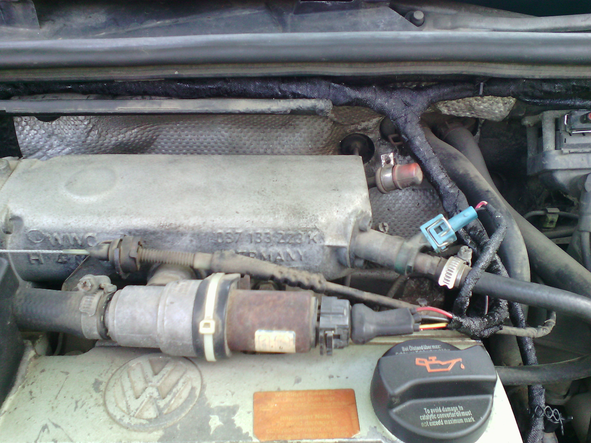

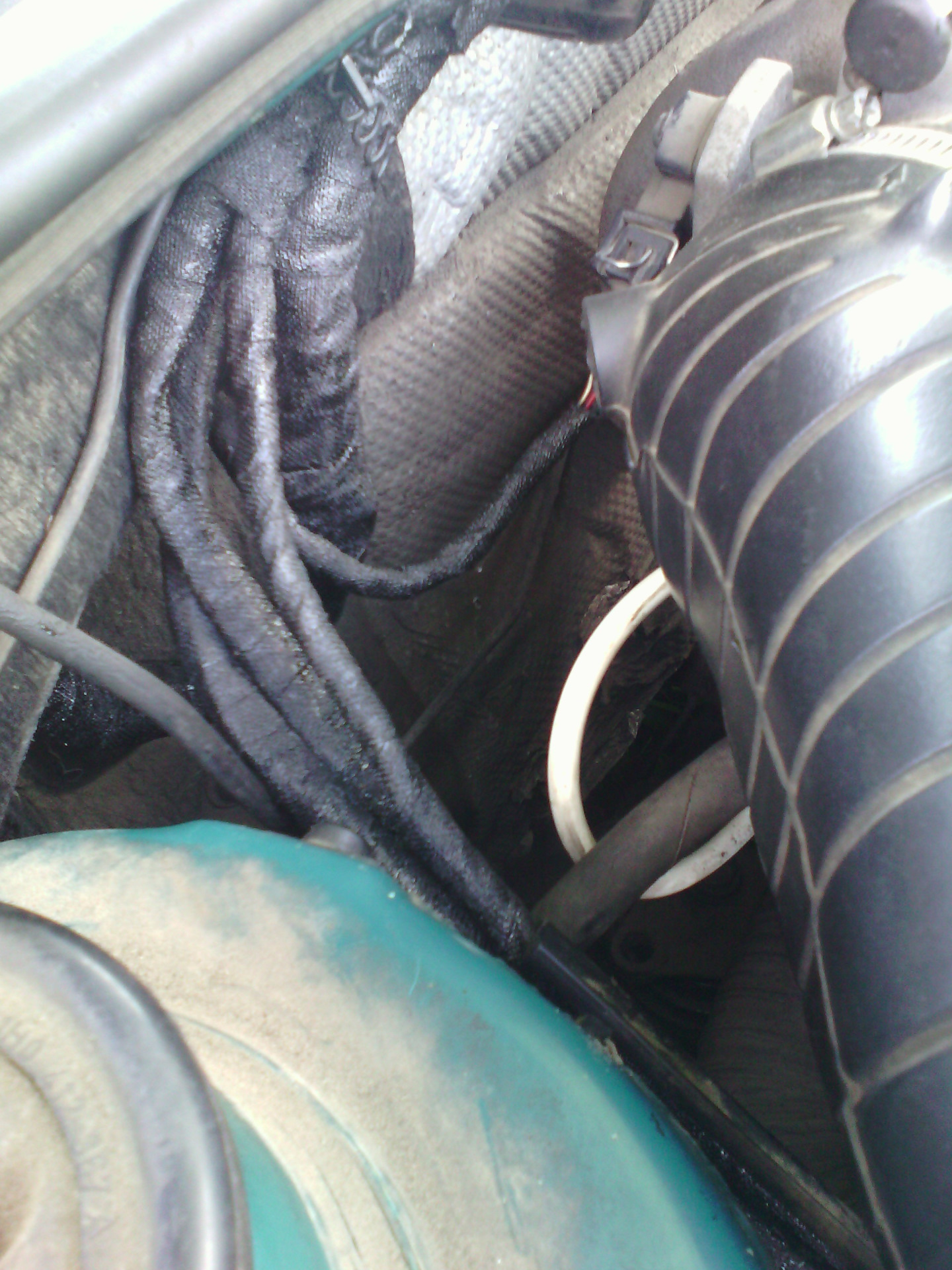

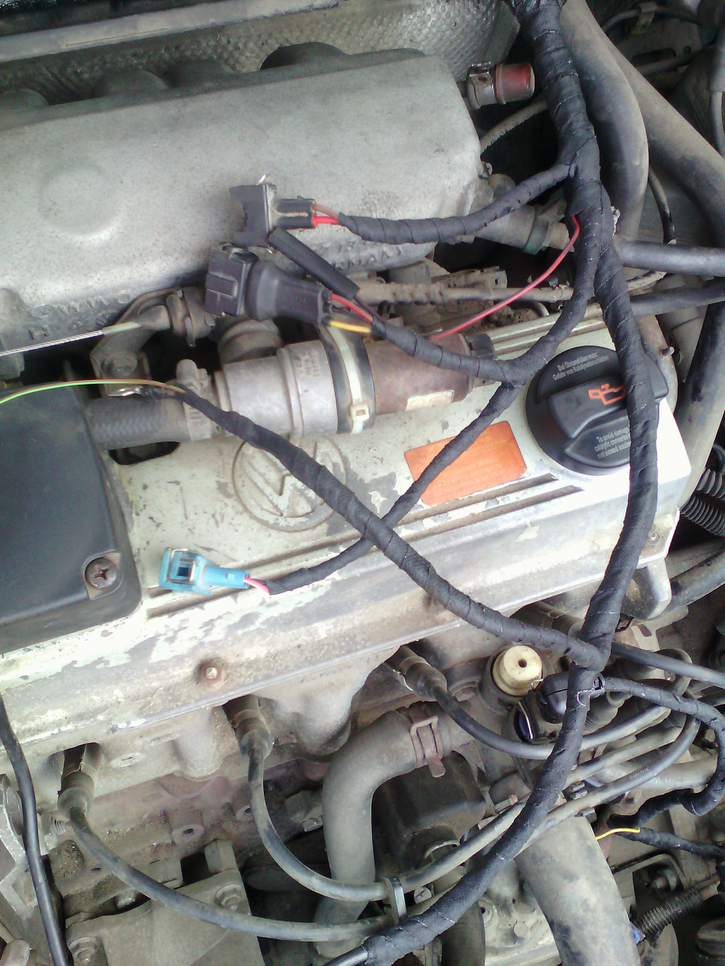

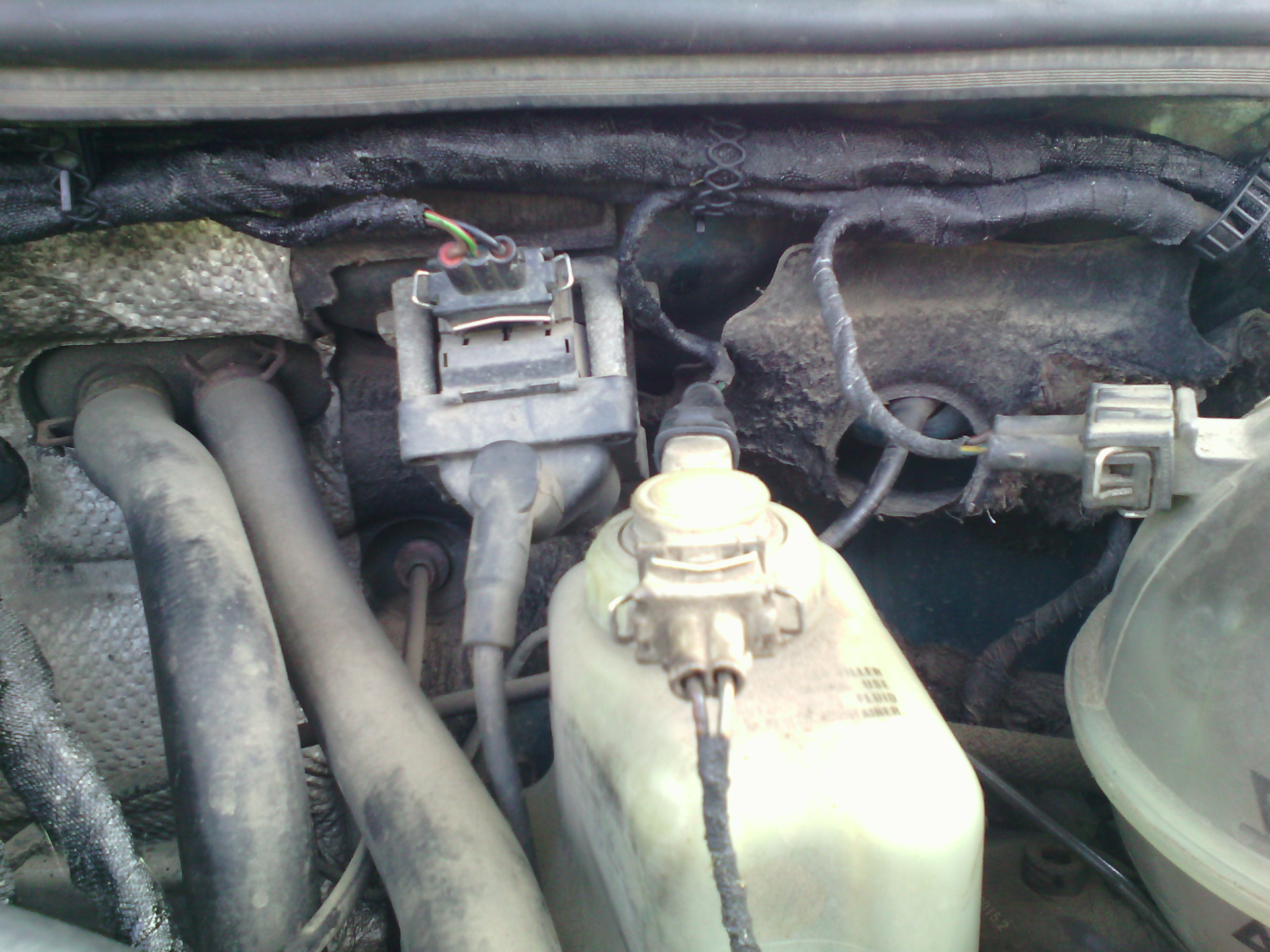

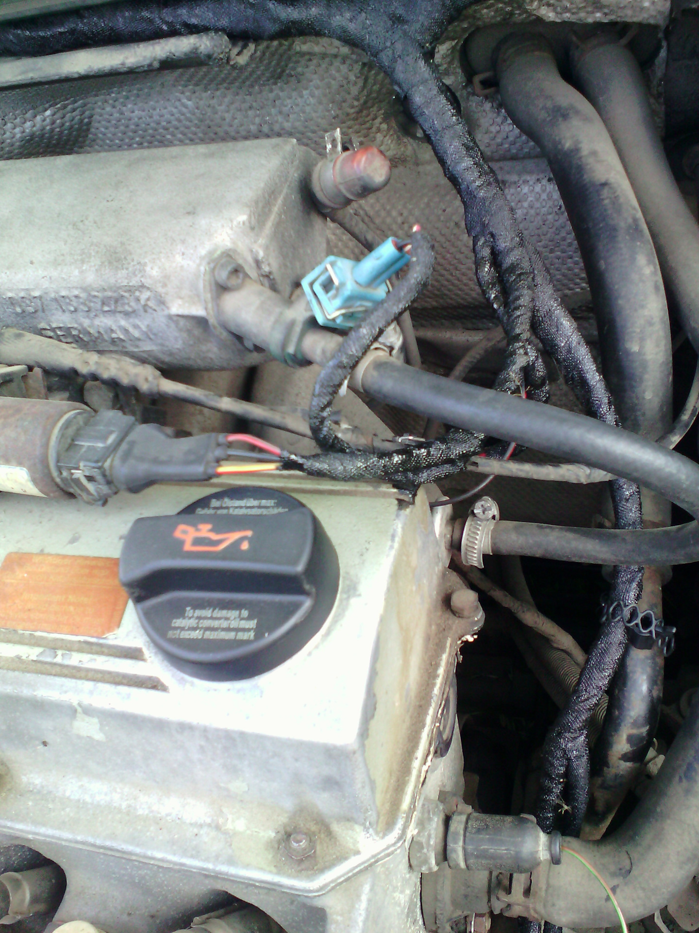

установка новой проводки, еще перемотал тканевой лентой остальную проводку которая идет на фары, на радиатор и еще куда то не помню уже, вообщем вот фотки новой подкапотки
результат;превзошол все ожидания, все неровности работы мотора теперь канули в бездну)и расход уменьшился)

Изоленту, ты конечно выбрал, жесть.
хорошая кстате, зря так думаешь)
Passatredcl
она из пвх вроде, 2 года ездил, невысохла не потрескалась, намертво защищает провода, до сих пор такой пользуюсь
Она влагу впитывает.
ну каждому свое!
glebu
Провода должны немного гулять.
Можно было еще и в гофру замотать, для пущей красоты )
была мысль, но толсто бы получилось, я делал как было в оригинале сделанно)
DeniVW
присоединяюсь!однозначно в гофру, иначе изолента высохнет и отвалится…
тут не совсем изолента, тут кое что по круче ) Эта фиговина на жаре так склеится что не отдерешь . сам в такую же мотал, мощная хрень ) (по ощущениям как будто она со смолой)
со временем смола от жары двигателя эта деревянеет и высыхает((и остается только тряпка…не первый раз сталкиваюсь…работаю автоэлектриком))
да, тогда понятно. а я думал что она не "убиваемая" :))
Don-Sergo
посмотрим скоко послужит, если что в гофру сделаю!
DeniVW
вообще как смола, мотал ей в жаркую погоду вообще липкая она)
у меня оставался моток такой не слабый, полежал в бардачке салона, всё, весь слипся, уже не размотать, останется только выкинуть наверно )
