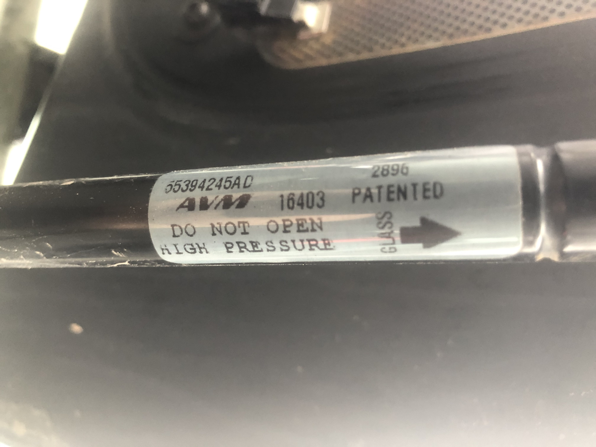

Амортизаторы стекла багажника никто не подскажет?
Нет ничего проще, открываете стекло, фоткаете номер амортизатора
abgoltc
Например эти: LESJOEFORS 8142104
abgoltc
55394245AD
