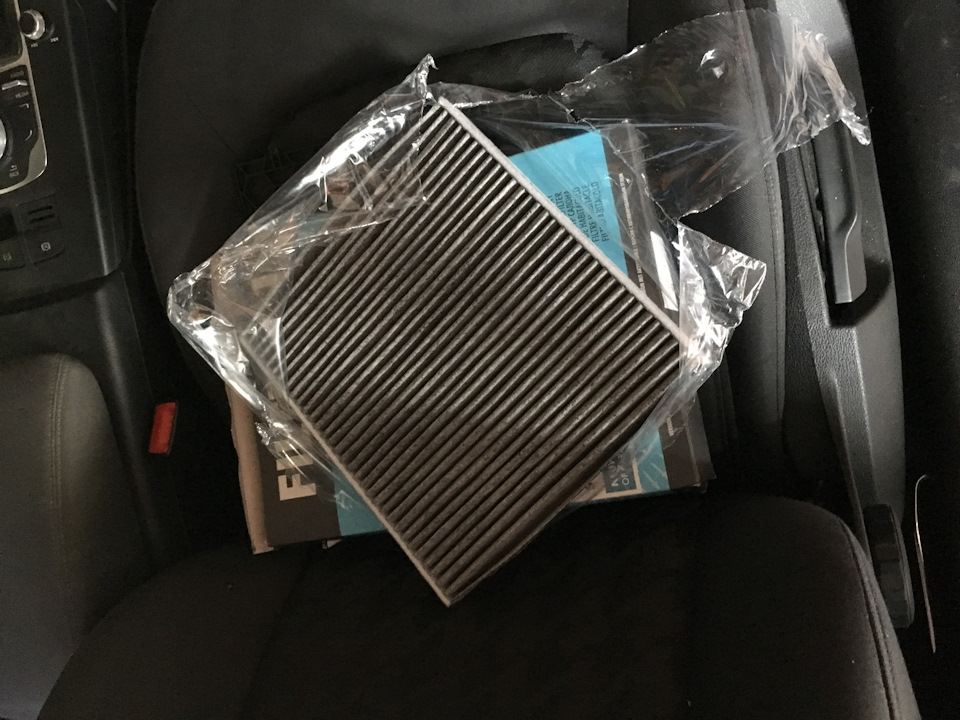

Вспомнил, что за последние 30 тысяч км и полтора года не менял фильтр салона.
Решил купить, оригинальный артикул (5Q0 819 653) цена в среднем ~1000 рублей
Тут замечаю подгон невиданный щедрости: Filtron (K 1311 A) ровно за 200 рублей!
Фильтр и упаковка выглядят более чем достойно, естественно он угольный.
Я всегда очень удивлялся людям, которые сами не могут заменить салонный фильтр, а по Ауди А3 8V много раз возникали вопросы по этой процедуре. А весь процесс занимает от силы 2-3 минуты!

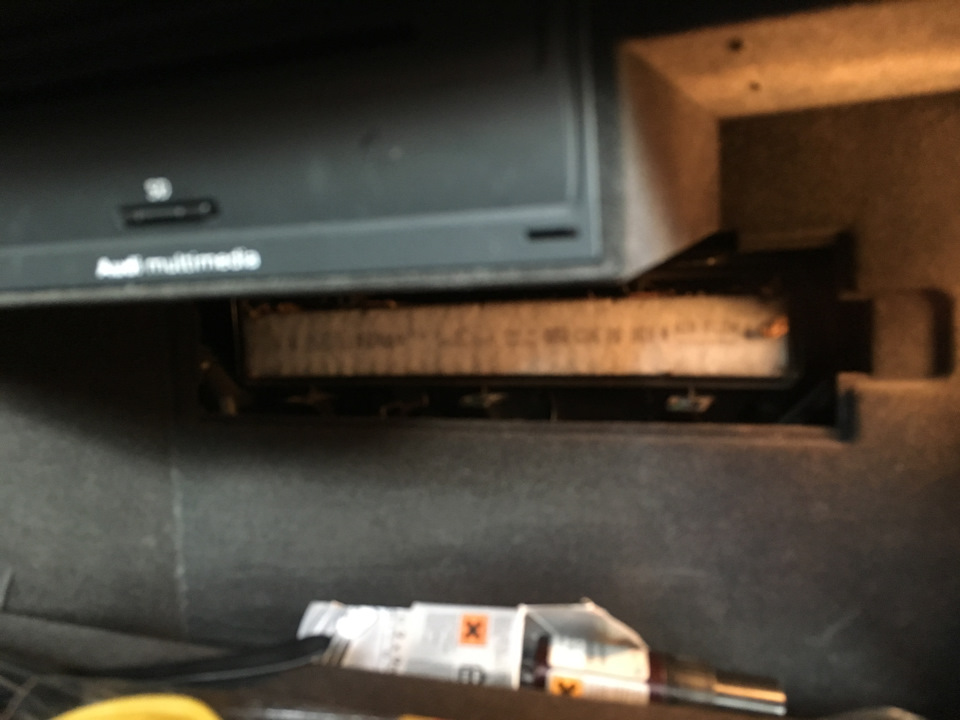

1. Открываем перчаточный ящик и выкидываем весь свой хлам из него.
2. Снимаем заглушку, Она снимается не так легко как может показаться, требуется применить немного усилий
3. Отжимаем последовательно ТРИ защелки сверху на дверце корпуса, Одновременно оттягивая крышку на себя
4. И вот у нас наш фильтр перед глазами. Вытягиваем его, удивляемся как много мусора, пыли и листьев там накопилось и вставляем новый. Устанавливаем маркировкой к себе, чтобы ничего не было перевернуто.
5. Собираем все в обратной последовательности.
На все ушло менее 5 минут и 200 рублей стоимости фильтра.
Меняйте Фильтр салона почаще, так как это ваше здоровье. Я буду менять раз в 15 тысяч.

Как эти защелки отжимаются то?
Просто пальцами

Так и не разобрался как отщелкивать заглушки)
Как их конкретно отжимать, не подскажете?)
Не подскажите, получилось у вас разобраться?)

Не все могут пролезть к точке замены фильтра. Там надо быть йогом с тонкими руками
Да ну, никаких проблем не замечено
