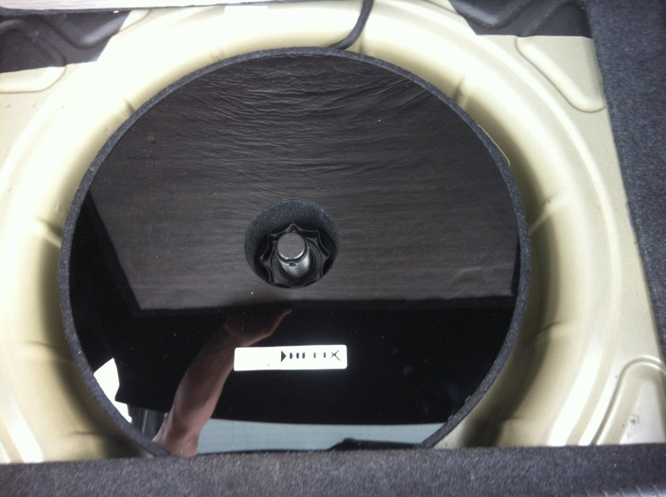

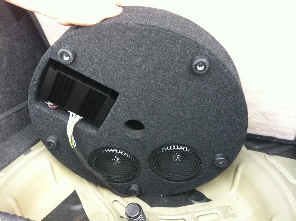

Для тех кто еще не в курсе (как и я был), что существует для всех модификаций Golf 6 оригинальная аудио система, которая подключается болтОНН без переделок и подгонок, без каких либо настроек в блоках управления и т.д.
Благодаря одному хорошему человеку, который работает у нас в городе у дилера в VW Центре, он разобрался и поставил себе эту систему, за идею ему огромное спасибо и низкий поклон.
Система подключается к любой штатной голове, звук в салоне становится в разы чище, громче и приятнее, более глубокий и мягкий бас, штатные колонки играют в разы лучше и отлично держат мощность.

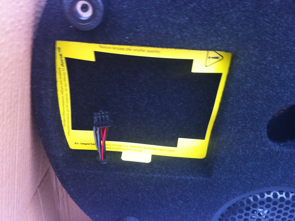

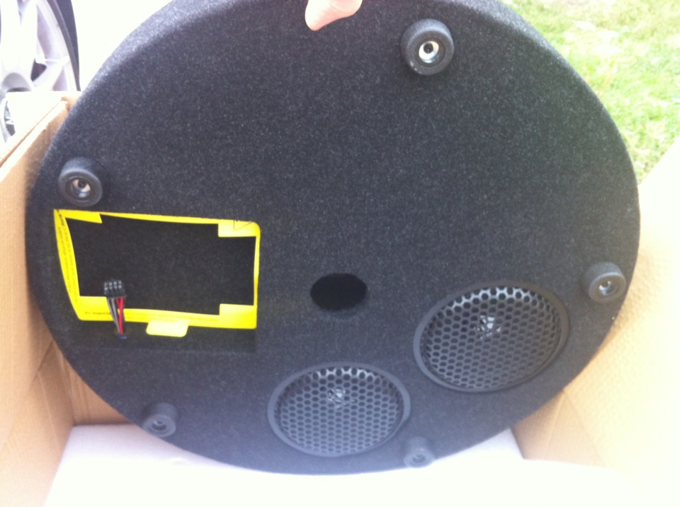

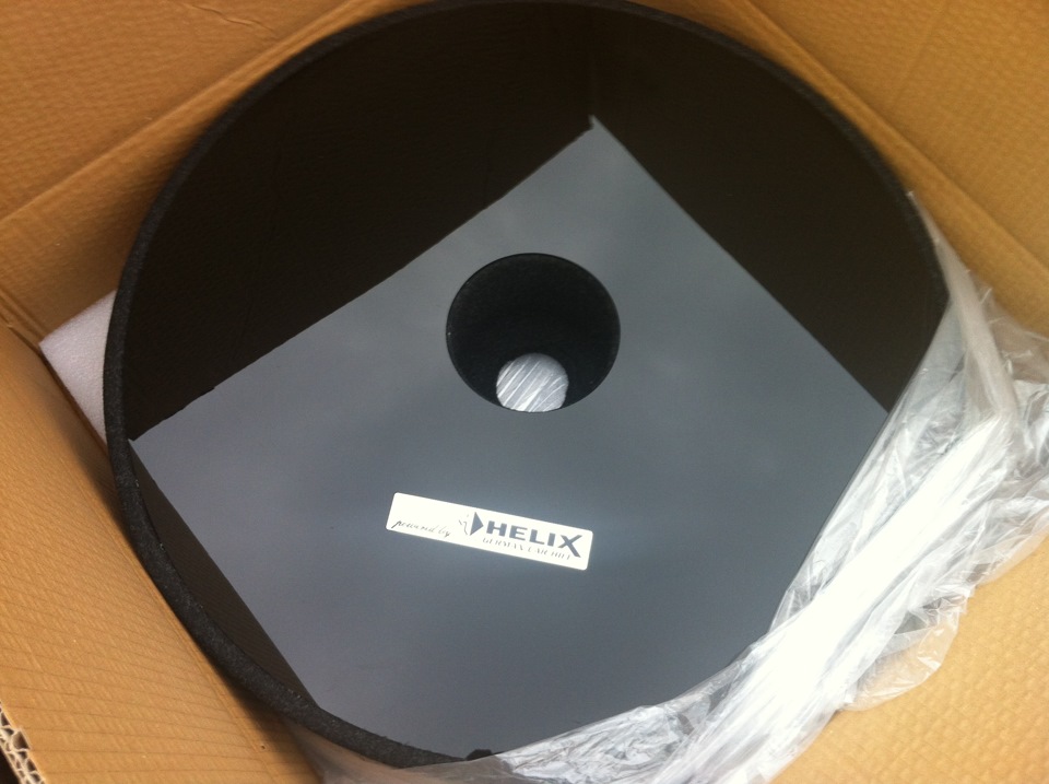

В комплект входят следующие компоненты:
1. Сам сабвуфек в круглом красивом корпусе, который устанавливается в нишу вместо запаски.
2. Усилитель, который вставляется снизу в корпус саба.

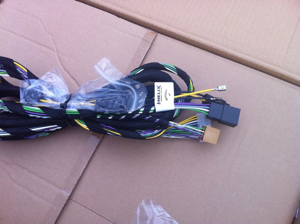

3. Комплект необходимых проводов, соединителей и крепеже, для удобного, простого и быстрого монтажа.
Оригинальный номер системы: 000051419
И последний вопрос к знающим, у Ауди есть аналогичная система работающая с ММИ, возможно ли ее установить так же просто как эту?

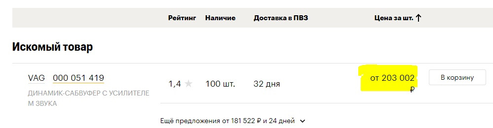

Все супер, но я глянул ценник…
6 лет назад цена была другая
да уж, цены растут…я в 21 году половину гольфа взял за 200 тыс) а тут акустика

поясни, как оно подключается?
если честно я не в курсе, ребята на VW ставили, но точно знаю что все колонки и саб играют от усилителя, от него профод с переходником подключается к магнитоле и все, более точно не могу сказать, но ставиться все быстро, без каких либо сложностей, думаю разобраться можно и самому, или авто электрику доверить…
Логика понятна
там по идее все в свои места подключается, по другому не подключишь, разъемы не подойдут…

Крутая штука) только глянец там вообще ни к чему) или это стекло?
пластик лаковый, да какая разница, ты ее все равно не видишь, лежит внизу, главное что бы звучала хорошо.)

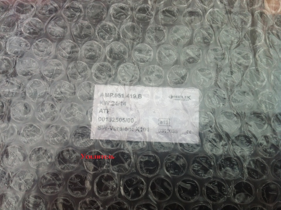

000051419 — не похоже на оригинальный номер!
по документам такой и на коробке тоже…
VAGoholic
Не бьётся номер! :(
VAGoholic
артикул 000051419a
другое дело!

приветствую, а на усилке есть какие либо опознавательные знаки?
привет, не знаю, я его не доставал из упаковки…
