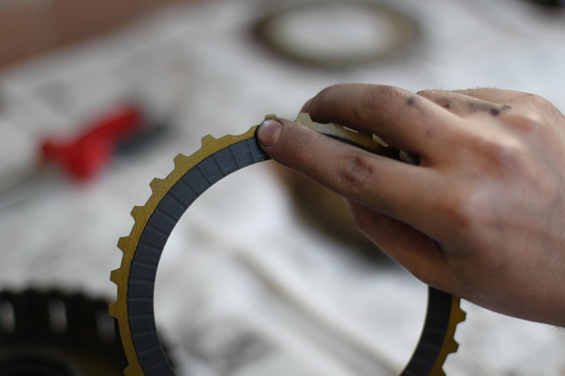

Однако раздаточная коробка TOD – это не АКПП по своему устройству. Там нет гидротрансформатора, передающего крутящий момент, а пакет фрикционов сжимается не давлением масла, а механически кулачковой муфтой с шариками, поэтому гидравлические свойства ATF в раздатке не требуются.
А вот с пакетом фрикционов все гораздо интереснее. Фрикционные диски, используемые в раздатке TOD, аналогичны фрикционам, используемым в АКПП.
Однако при внешнем сходстве функции их различны – в АКПП они способствуют плавному переключению передач, а в TOD непосредственно осуществляют передачу крутящего момента на переднюю ось. Т.е. от степени сцепления фрикционных дисков непосредственно зависит работа полного привода TOD.

Несмотря на четкие рекомендации производителя о применении ATF Dextron III в раздаточной коробке, в условиях «асфальтовой» эксплуатации возможно также применение трансмиссионных масел для самоблоков с пакетом присадок LS.
Однако при этом владелец должен понимать, что, заливая в раздаточную коробку трансмиссионное масло, он ИЗМЕНЯЕТ заводские характеристики автомобиля в части управляемости, которая включает:
