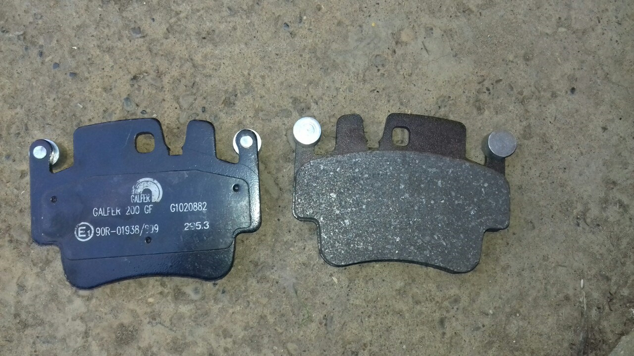

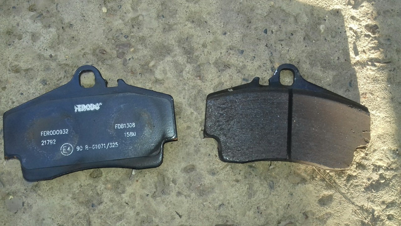

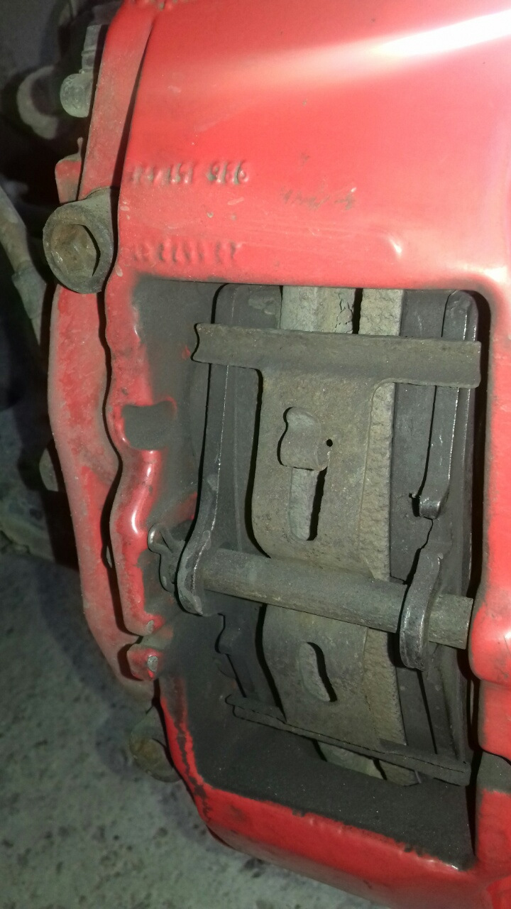

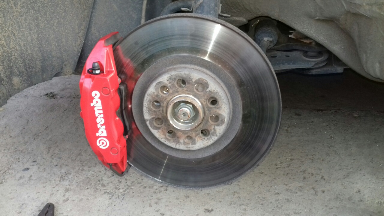

Как вы помните в конце весны я перешёл на 4-х поршневые Brembo от Туарега. Покатавшись на них понял, что они тормозят примерно так же как и стоковые суппорта под 312 мм тормозной диск, что меня не особо устраивало. Кроме вида, в этих суппортах ещё нравилось то, что колодки у них не стучат на мелких кочках, к тому же они изнашиваются более равномерно с внешней и внутренней сторон, да и масса их была почти в два раза меньше чем у стоковых.

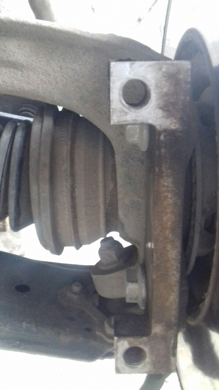

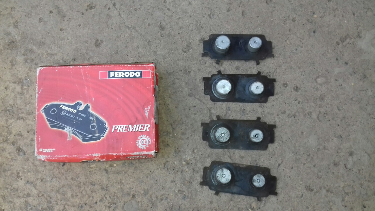

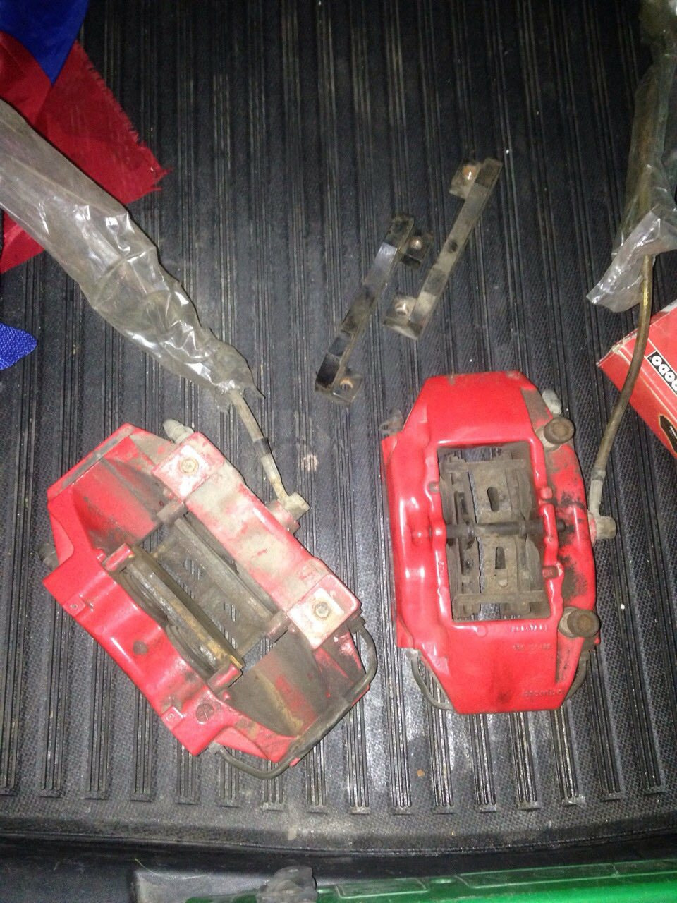

Бороздя просторы интернета нашёл объявление о продаже комплекта суппортов от Porsche Boxster. В комплекте были сами суппорта 986.351.421 и 986.351.422, переходные скобы с болтами, армированные тормозные шланги и новые колодки. Благодаря хорошим людям AgenTinker и Valdemar9990 этот комплект оказался у меня, ОГРОМНОЕ спасибо вам друзья ещё раз!

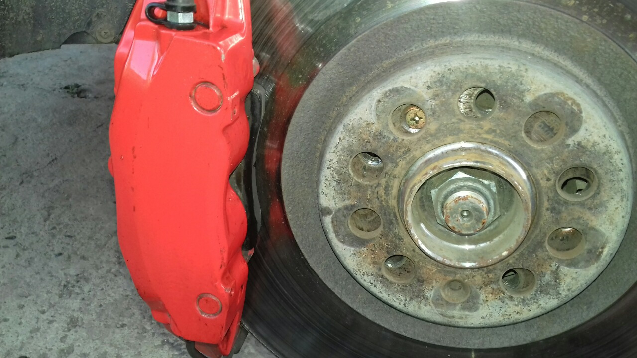

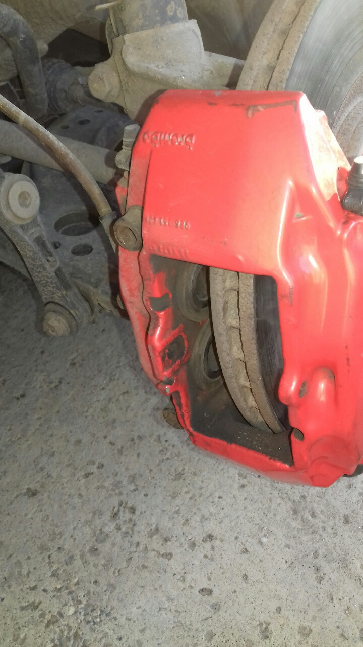

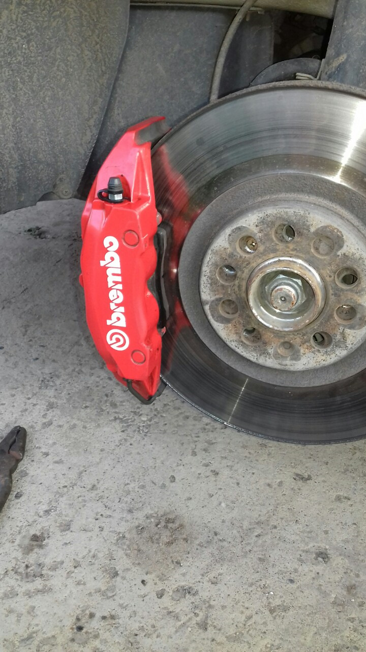

Ну а теперь несколько фото по установке.
Проехал на них уже более 500 км, тормозят намного лучше всех моих предыдущих суппортов! И это с маленькой колодкой, а с большой думаю эффект будет ещё немного лучше.
Если у кого-то возник вопрос, так зачем я поменял 4-х поршневой суппорт на 4-х поршневой не изменяя при этом диаметр тормозного диска? Отвечаю: на этих суппортах диаметр тормозных поршней больше — 36 и 40 против 28 и 28 мм — соответственно и тормозят они эффективнее.
P.S. Цвет оставил такой какой был. Изначально думал красить в шкодовский зелёный, но на это не было времени. Хотя друзья сказали что с красными смотрится интересно)).

а под какой диаметр торм диска ты их поставил?
312 мм
а под 330 или 345 их поставить можно?
Можно наверно, но надо будет другой переходник
теплоизоляция виброизоляция
Пластинки скорее всего для улучшения теплоотдачи от колодок на тело суппорта.
Только не понимаю логики. В велосипеде специально делают керамические поршни и колодки с дополнительными радиаторами. Чтоб не грелась тормозная жидкость/тормозное масло и не закипали тормоза.
Здесь же наоборот, идет передача температуры в сторону тормозной жидкости.

"на этих суппортах диаметр тормозных поршней больше — 36 и 32 против 28 и 28 мм — соответственно и тормозят они эффективнее" — это совсем не соответственно )))
только прибором можно проверить эффективность…
Да не уже ли? Курс физики 7-й класс перечитайте!
с удовольствием послушаю
Ну так а в чём проблема то? Берём учебник, открываем и читаем с удовольствием)))
проблема в том, что я то знаю что дает увеличение площади поверхности поршня, правда на уменьшение тормозного пути (что 99% понимают под эффективностью) это мало влияет )))
хочу послушать )))
Ну ка, просветите)))
сперва послушаю физику 7-ой класс…
Всё в учебнике)))
тогда скоро жду аналогичного поста предыдущему )))
Ничего не понял, какого поста вы ждёте? И обосновывайте свои утверждения!

Просто по каталогу на задних суппортах идут поршни 28 и 30 мм
да ты просто посчитай эффективную площадь давления твоих "новых" поршней и стока
стоковый суппорт от 1.8т с диаметром поршня 54мм создает давление больше чем твои задние от бокстера
а то что они задние я вижу по фотке (узкая и низкая колодка + маленькие поршня)
если очень интересно то почитай
www.drive2.ru/l/2148322/
ПС: дам совет) диски 312мм + суппорта от пассата вр6 (там поршня 57мм) или не экономить и купить суппорта хотя бы от бмв е38
Мыло-мочало начинай с начала. Запись то хоть прочитал? На задних суппортах от бокстера поршни 30 и 28 мм, здесь 36 и 32
калькулятор возьми и посчитай перед тем как писать)
Посчитал уже давно. 3600. А вот на вопрос ты так и не ответил!
откуда я знаю от какого это бокстера?) я не знаток брембо суппортов, по виду они как задние с узкой колодкой
эффективная площадь стоковых какая?
sskolovorot
36 и 40 ? пишешь выше
или 36 и 32 ? пишешь тут
что-то я ничего не пойму )))
Б****, я уже не помню о чём там речь была). Должно быть 40/36. Сам не доставал не замерял.
Да 40/36, нашел по номеру, и ремки и всю инфу …
